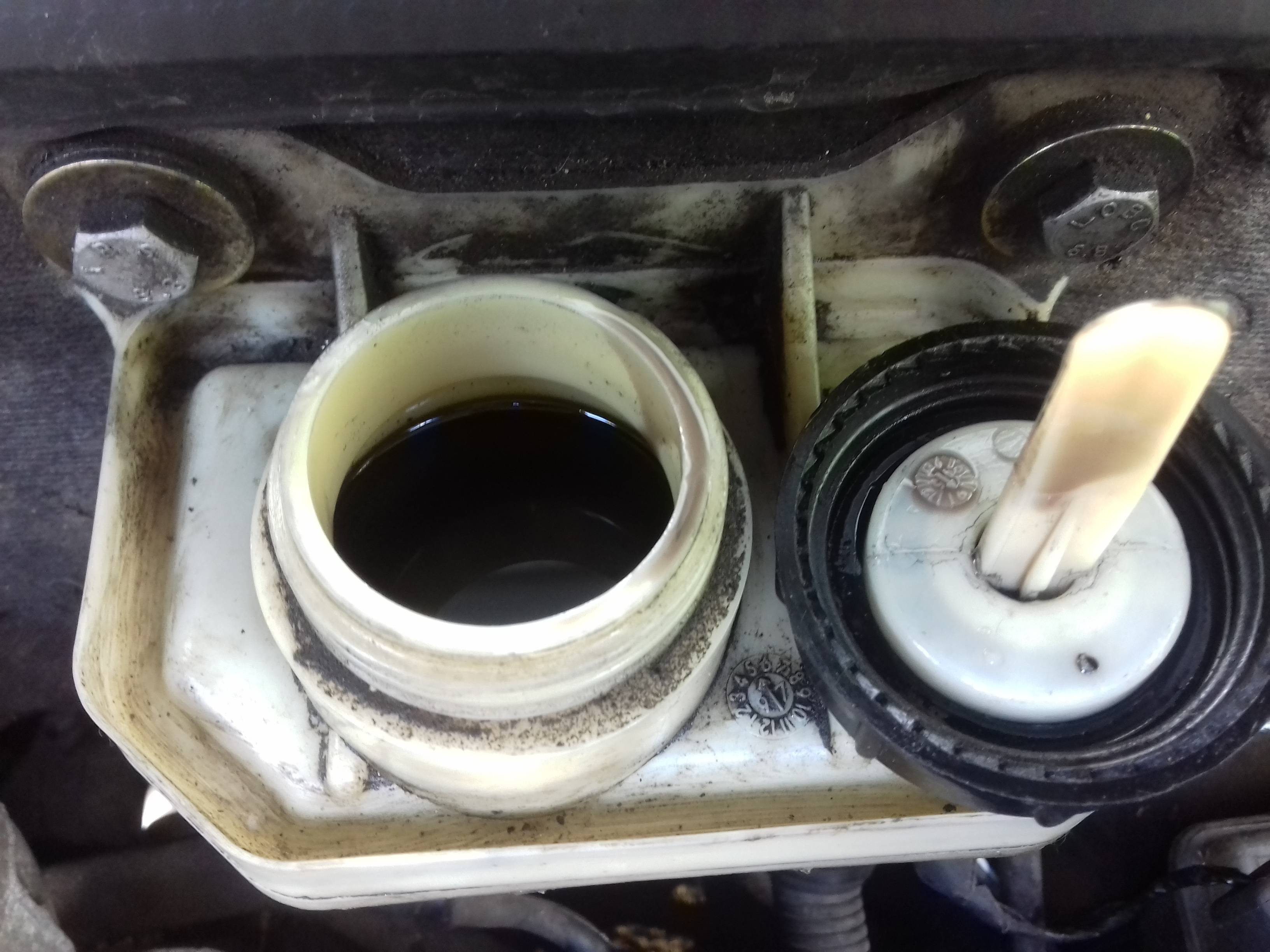

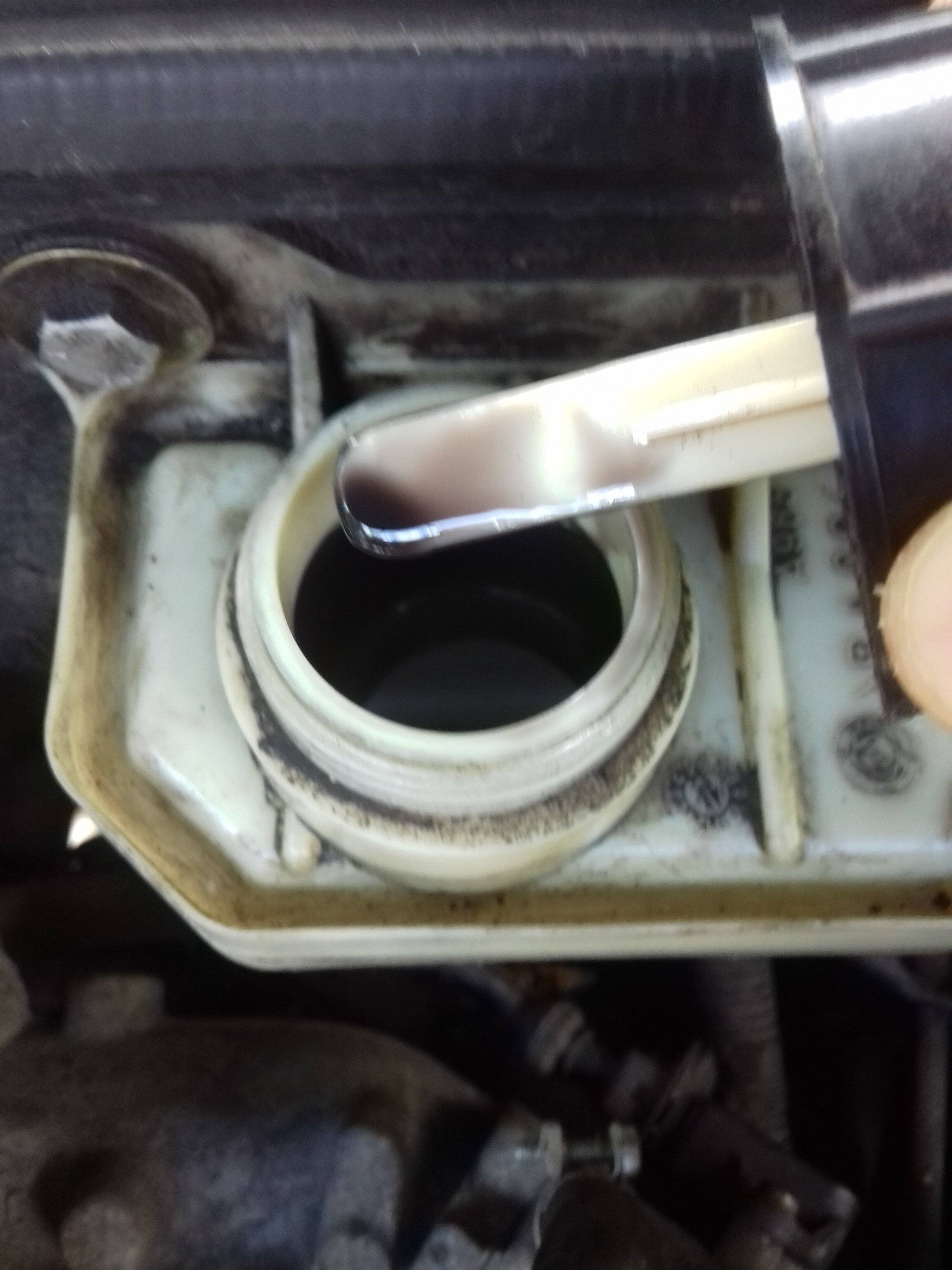

io penso che sarebbe giudizioso fare alla svelta un cambio oilo da come mi hai spiegat e visto i video, l'olio é nero cenere anzi che rosso 🤣🤣🤣🤣🤣🤣🤣 guarda le foto i dimmi cosa pensi....

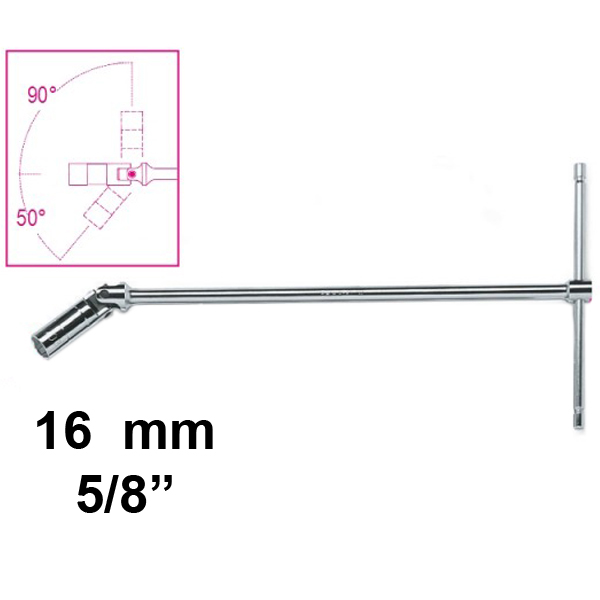

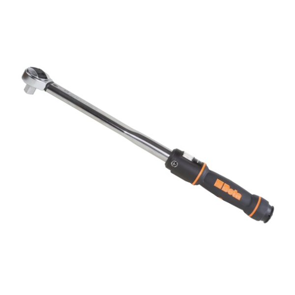

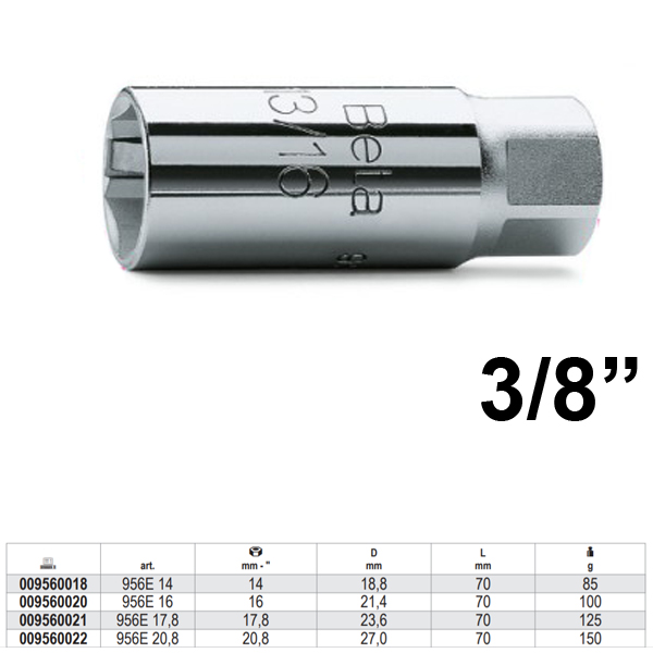

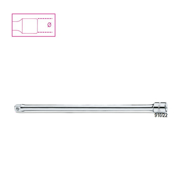

ciao Scusa pour l'ennesima domanda ma non riesco a capire precisamente gli utensili con la referenza e la grandezza della chiave ( Ma il diametro sono tutte uguali le candele?) per svitare le candele e anche quanto bisogna stringerle con la Dinamometrica, puoi perfavore elencarmi con precisione in maniera che posso comprarli?
Ma ci hanno messo dentro l'olio motore? 😂
Magari sbaglierò, ma non ricordo olio servosterzo di quel colore. Rosso, al massimo marrone.
Dopo vent'anni che rimane sempre lo stesso l'olio del servosterzo da rosso diventa grigio e poi nero in sostanza non è più olio quella porcheria. Resto sempre con il dubbio se possa essere l'olio avariato o meno, di sicuro andarlo a sostituire male non fa.
grazie infinite
Nessun problema siamo qui apposta.
Allora le 8 candele del twin spark sono di due tipologie: 4 con il filetto da 14mm e 4 con il filetto da 10mm il dado rimane sempre lo stesso per tutte e 8 ovvero da 16 per chiave bussola a tubo.
La coppia di serraggio va da 26Nm a 35Nm per quelle grandi a due punte filetto da 14mm
E tra gli 11 ed i 16Nm per le piccole ad una punta sola.
Io ho sempre fatto 28Nm le grandi due punte e 11Nm le piccole a una punta.
Come dice anche il Bonna qui nel video.
Gli attrezzi che devi comprare sono questi:
1.
2.
3.
4.
L'Olio del servosterzo ne prendi una boccia qualunque da usare per il lavaggio, ad esempio questo. Poi se vedi che funziona bene li cambi con qualcosa di meglio.
1.
2.
3.
4.
