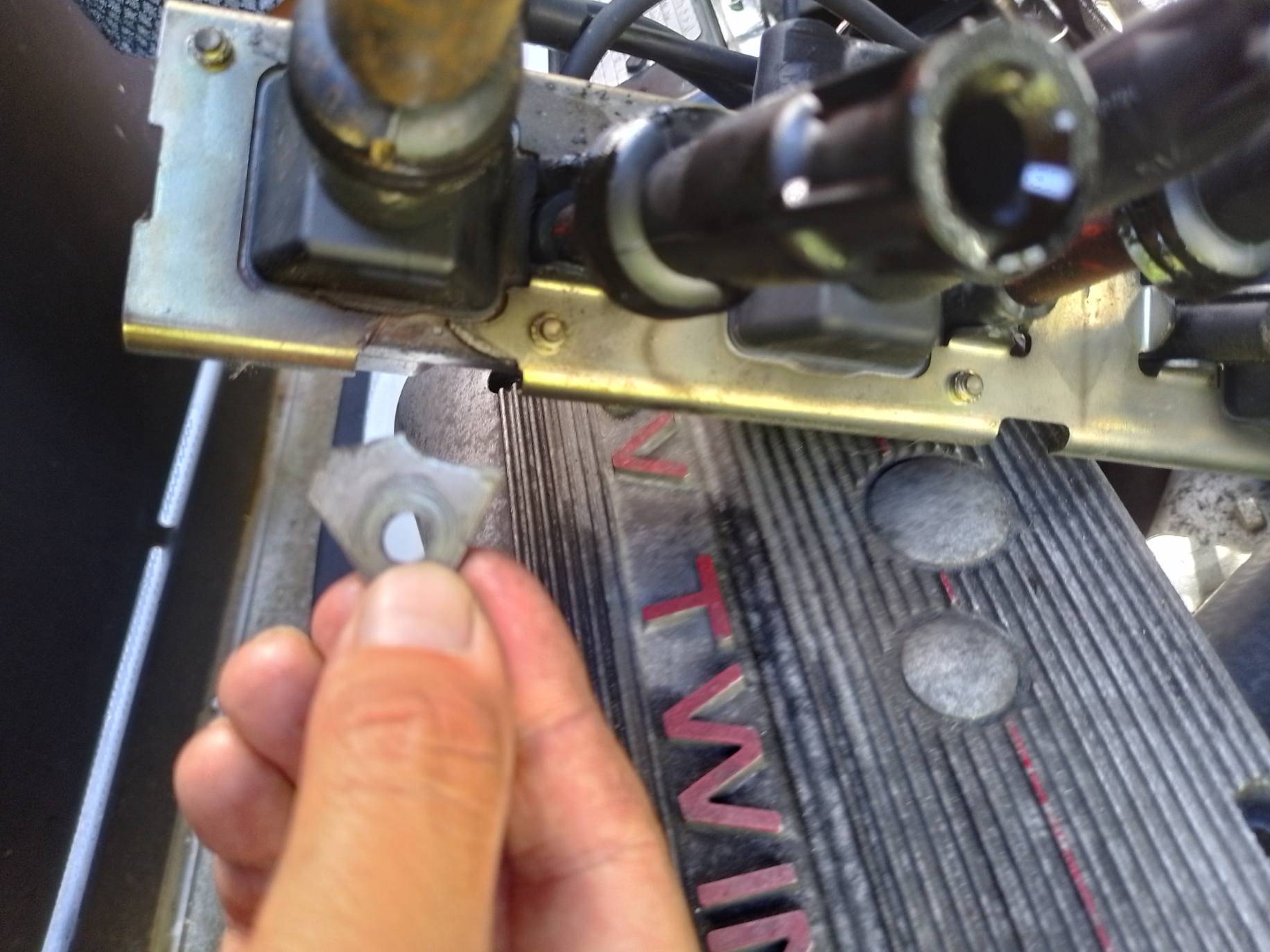

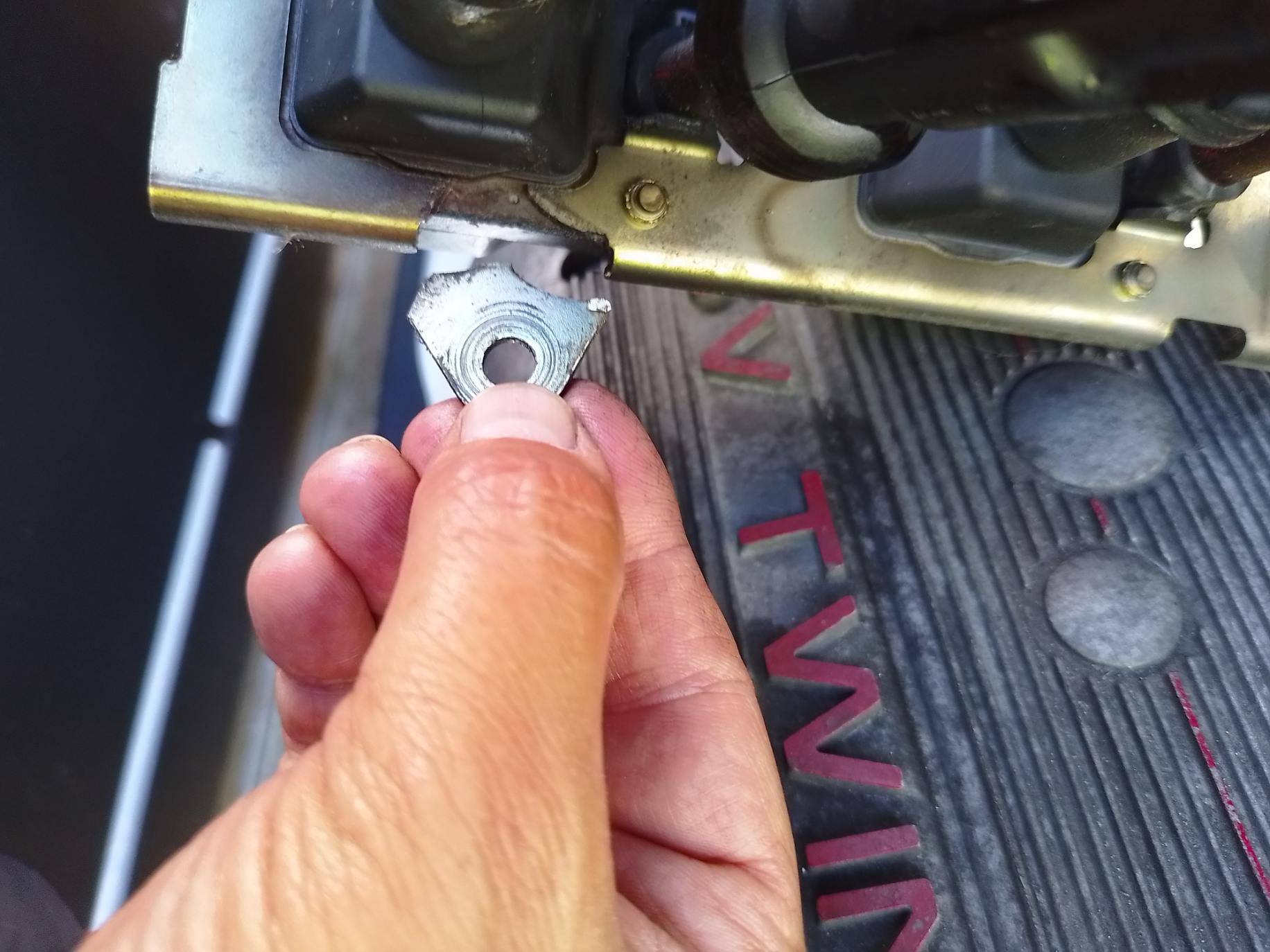

avete visto in piû é rotta la parte di fissazione di metallo, dovrô cambiarlo obligatoriamente?
Non è un problema, quella piastra la trovi completa in qualunque sfasciacarrozze. Tanto bobine e cavi li dovrai sostituire per avere tutto alla perfezione. Adesso Non perdere tempo in minchiate minori, vedi che c'è la distribuzione da fare evita di far girare il motore perché rischi il disastro da un momento all'altro. Dai assoluta priorità alla distribuzione.
