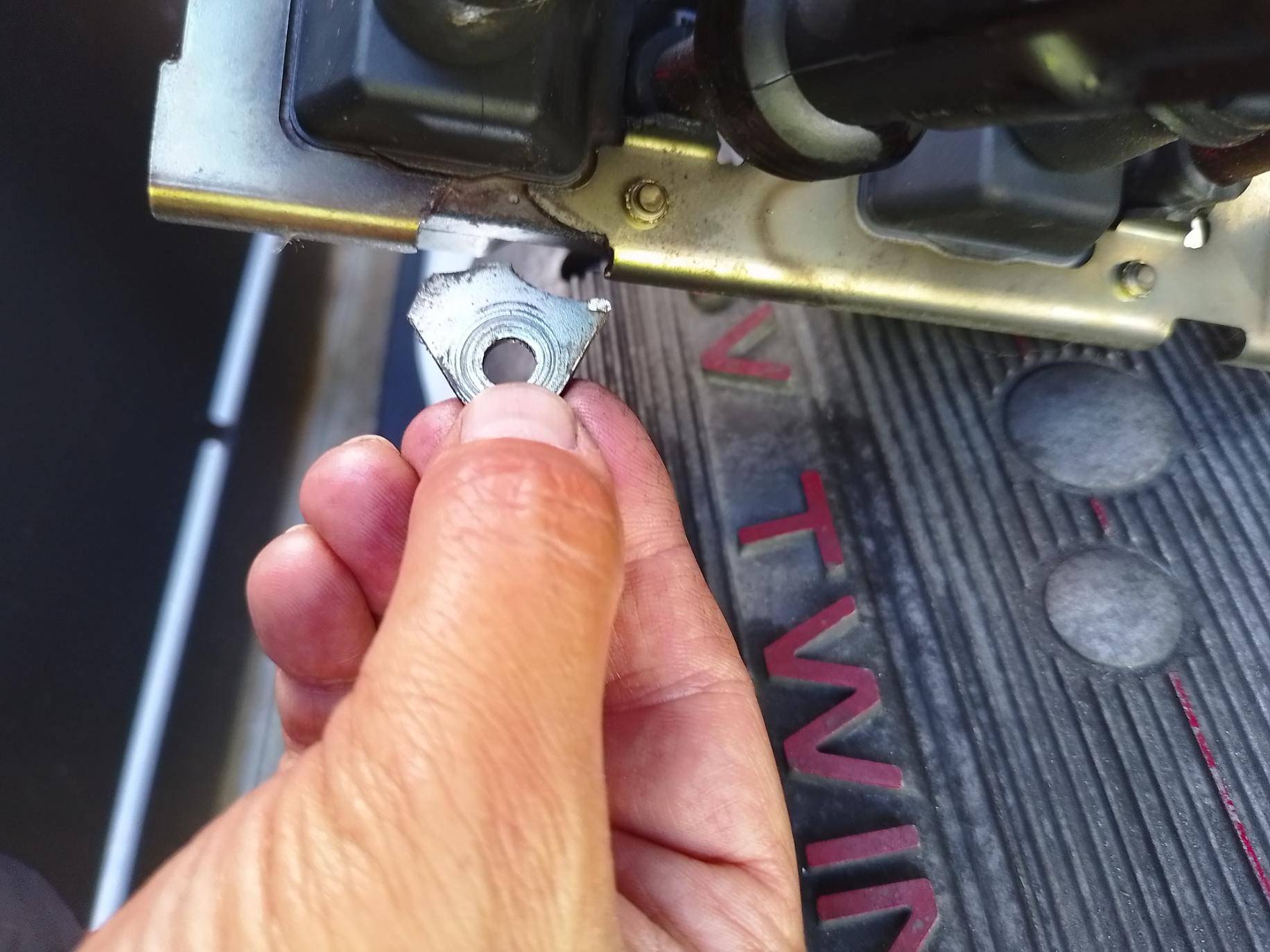

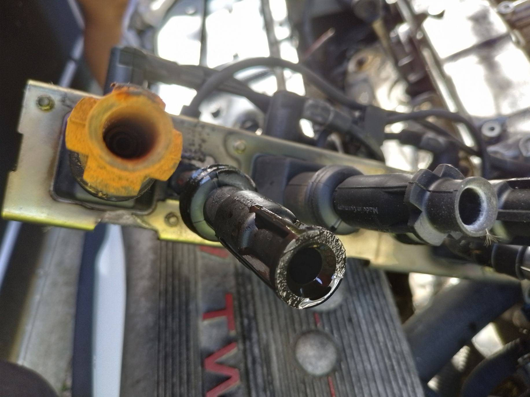

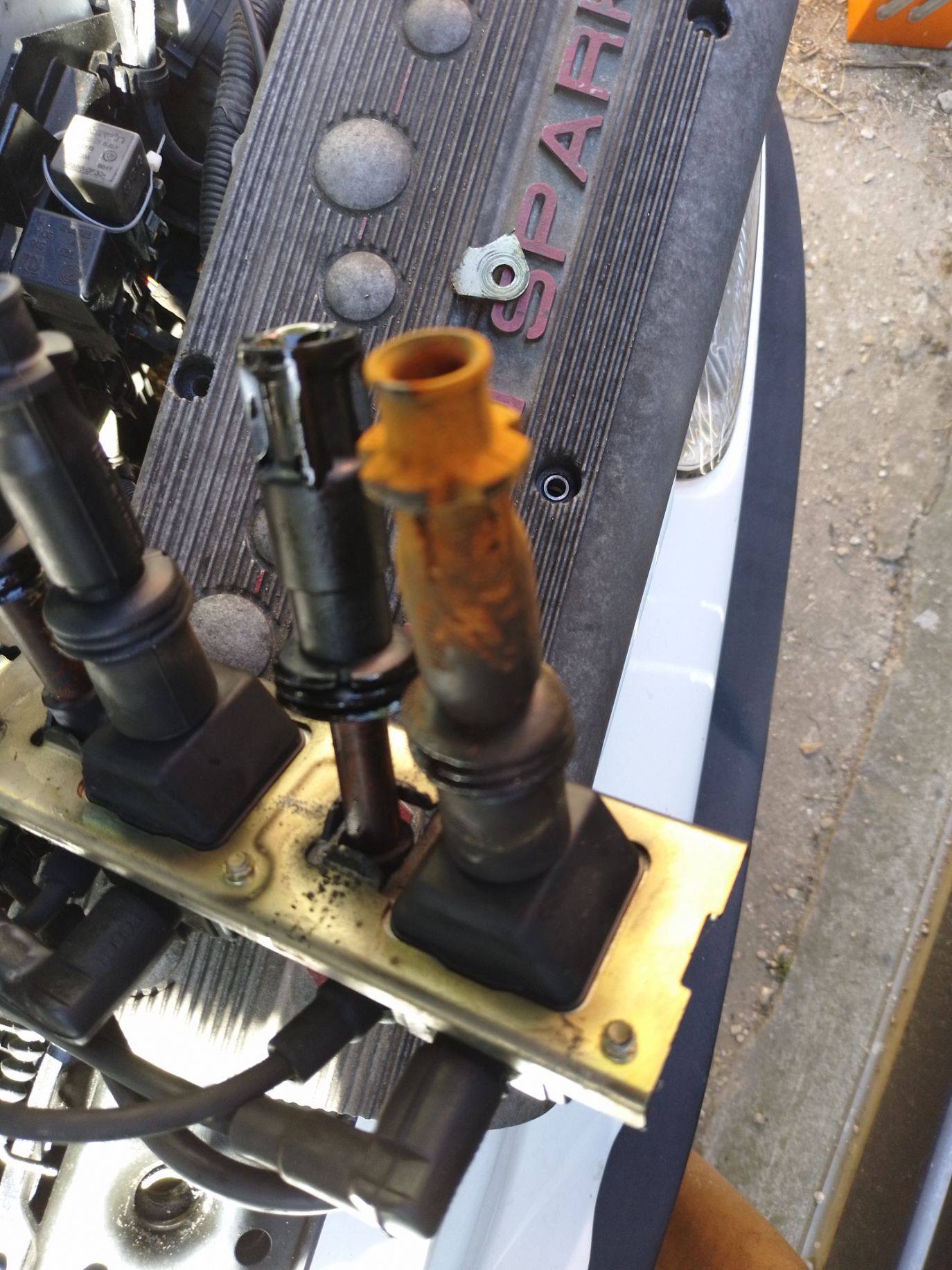

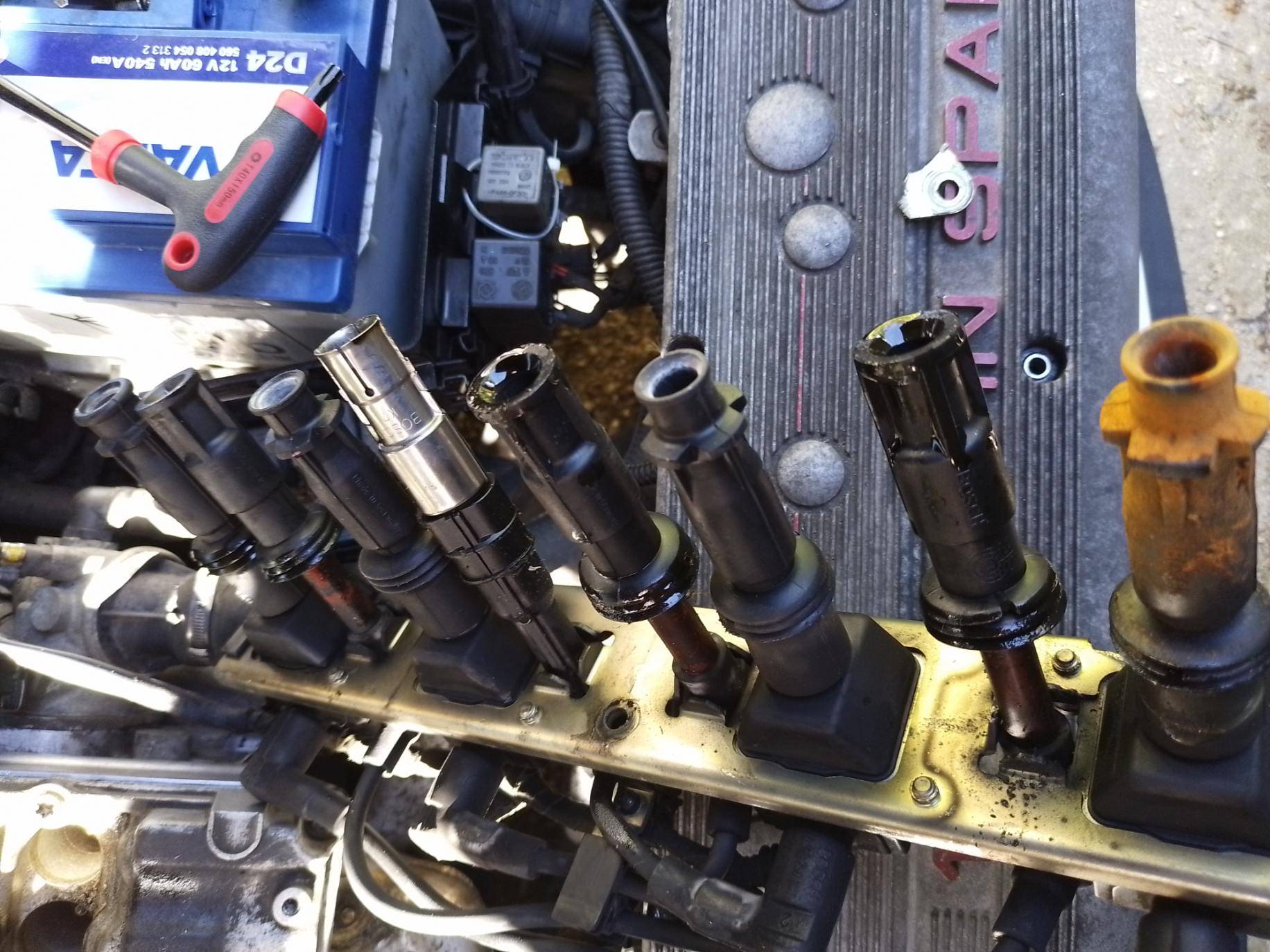

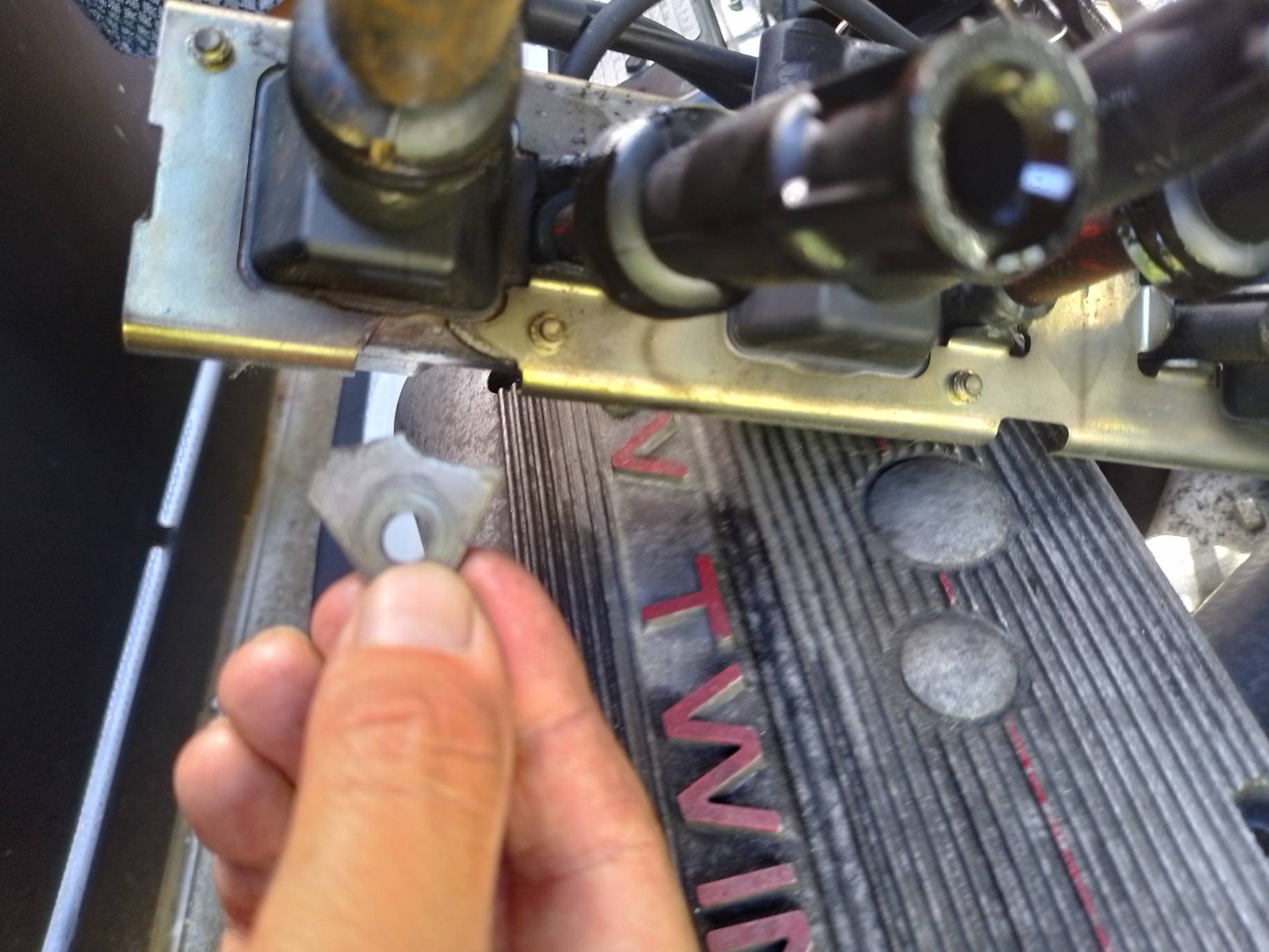

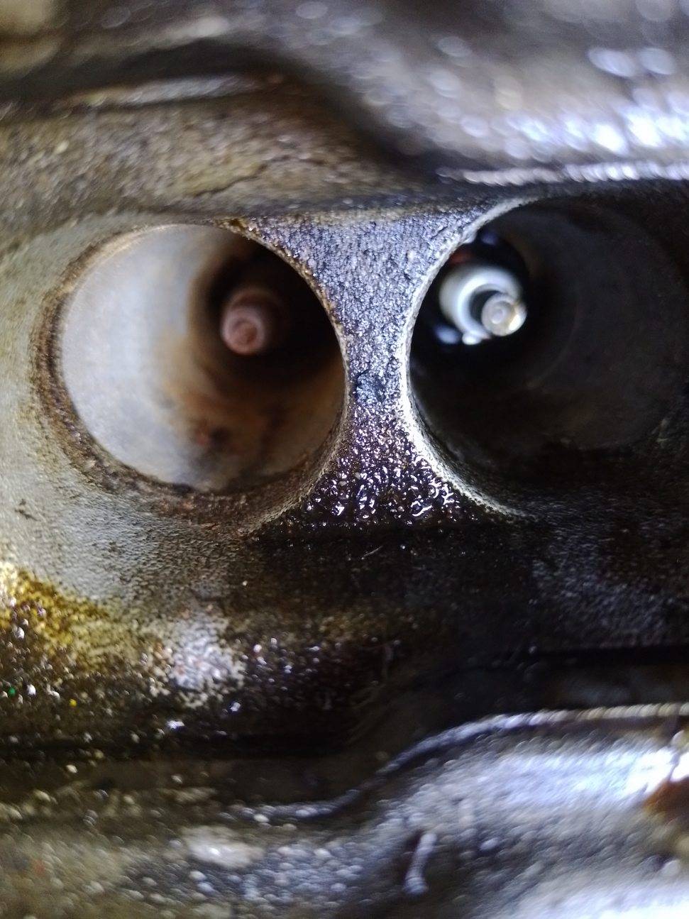

caio a tutti oggi ho smontato il coperchio per verificare le candele e dio mio quello che ho scoperto la prima candela é completamente arruginita e anche sporcizia come potete constatare dalle foto inoltrate, ho notato olio in alcuni compartimenti delle candele completamente bagnate e nelle bobbine e poi per ultma sorpresina un pezzo di metallo rotto nel blocco dove sono inseriti gli spinotti e bobbine.
A questo punto guardate le foto e ditemi quello che devo fare perche non ne conosco nulla, innanzitutto ditemi se é un guaio oppure solo sporco, e devo pulirle sia le bobbine che le sedi delle candele.
PS che chiave ci vuole per somntare le candele? che la compro:oops::oops:
aspetto le votres luci, vi allego le foto.
Grazie infinite.

Si tratta di normale amministrazione quando stanno fermi assai, nei pozzetti delle candele ci finisce dentro di tutto, poi quando c'è anche la guarnizione del coperchio punterie che perde olio dentro si forma quell'impasto unico.
Oramai ti conviene fare il lavoro una volta sola quando farai fare la distribuzione con le candele. Tanto per mettere in fase il motore Quel coperchio va smontato e nel mentre si va a sostituire la guarnizione sottostante.
Nel frattempo ti procuri una boccia di sgrassante/pulitore per freni spray, stracci a volontà e gli dai a innaffiare in maniera abbondante con il prodotto. Cacciavite lungo e via a tamponare il laghetto che si forma dentro i pozzetti. Poi vai di aria compressa a manetta asciugando per bene il tutto. Questa pulizia va fatta PRIMA di svitare le candele sennò ci finisce dentro porcheria nei cilindri e sono guai.
Inoltre per le candele ci vuole la chiave dinanometrica per il serraggio preciso.
Alla faccia della pulizia del corpo farfallato, qui c'è la vera causa dei tuoi mali....
Per far un bel lavoro dovresti sostituire completamente pippette e cavi oltre a quasi sicuramente le candele.
Temo che economicamente sia un bagno di sangue... 🙈
cavolo e chi lo immaginava tutto questo baccano.........dai ormai mi sono lanciato😭😭😭😭😭😭😭😭 .
farô come mi dici seguirô le tue istruzioni......
non le tolgo le candele pulisco prima, ma metto il prodotto nei pozzetti? e poi pulisco?
Prima di andare a svitare le candele pulisci per bene dentro i pozzetti. Pulitore per freni spray, stracci e aria compressa a volontà.
