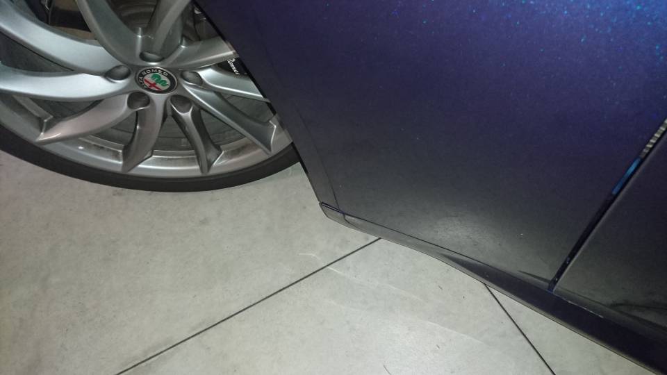

Imperfezioni montaggio carrozzeria

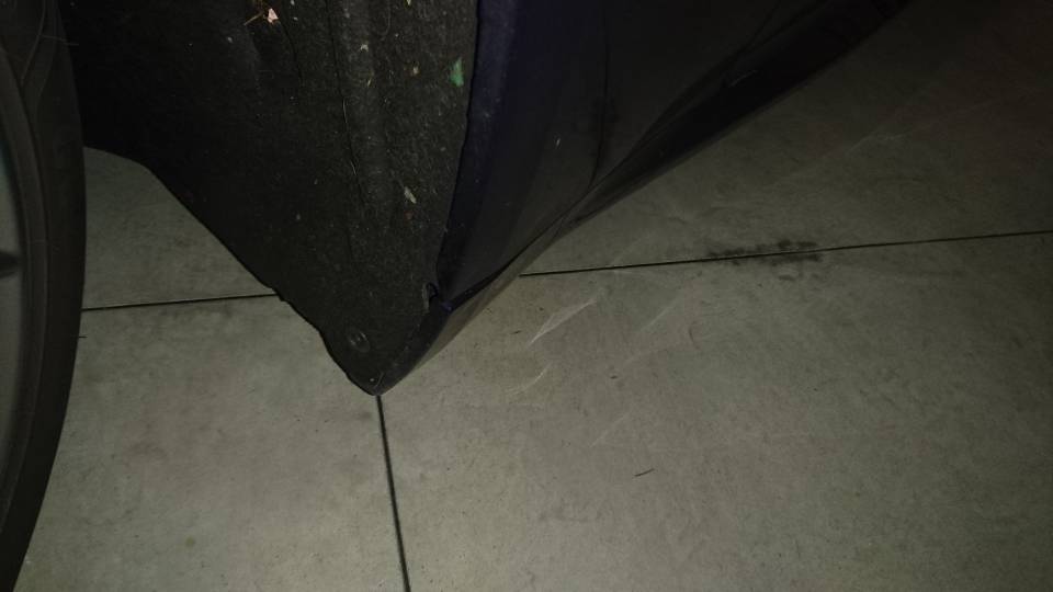

Posto altre due foto

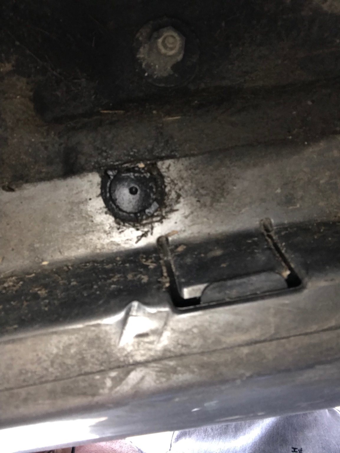

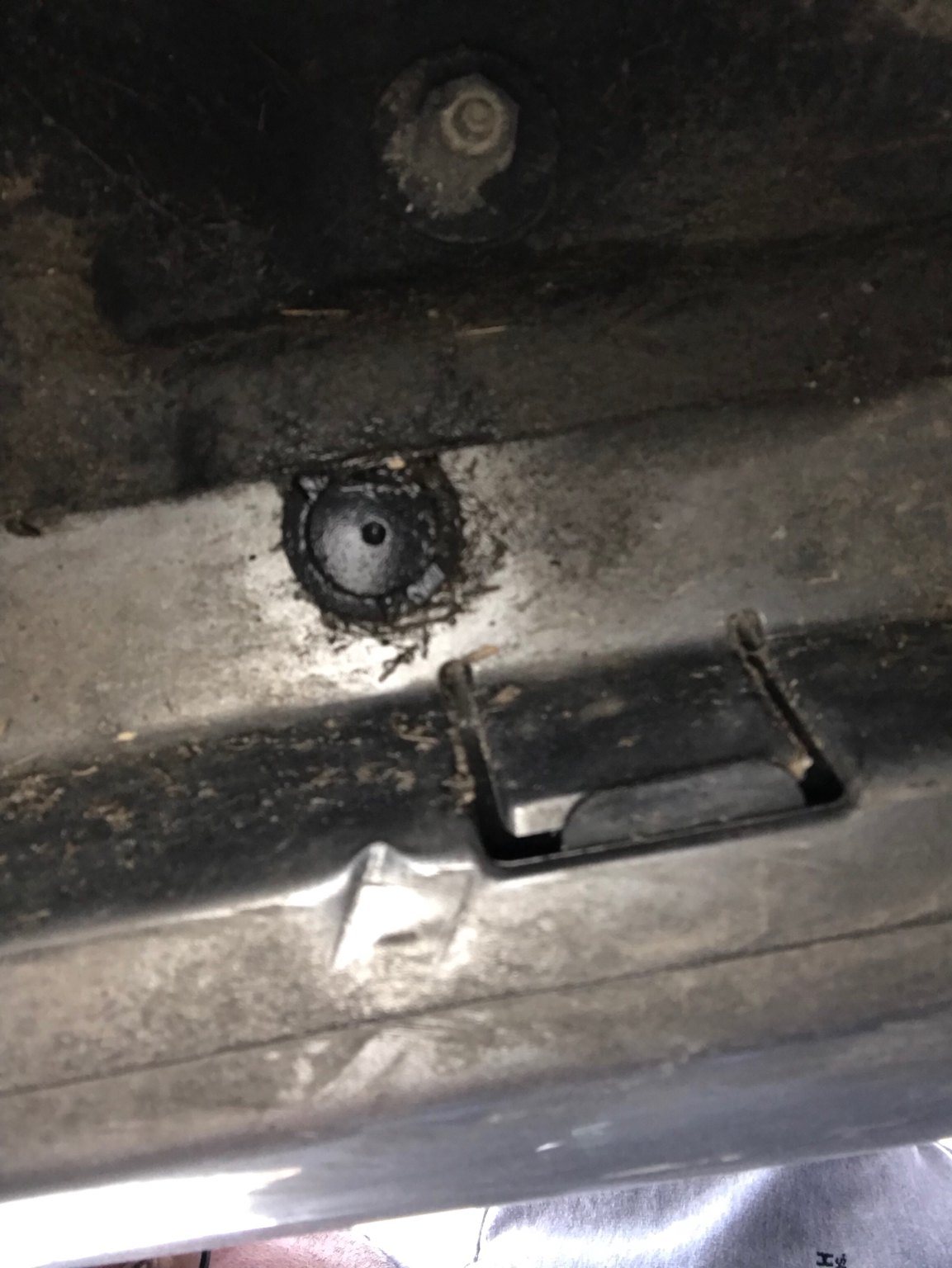

Io azzardo un ipotesi visto che mi è capitato di discutere con un capoofficina alfa......purtroppo la Giulia se la alzano col ponte a 4 bracci se non usano i tamponi/spessori giusti le minigonne toccano sui braccetti è ovviamente col peso dell auto oltre a segnare la parte sottostante della minigonna la porrebbero persino deformare....quindi di recente ti hanno mica fatto qualche intervento che necessitava il ponte per alzarla?
Visualizza allegato 160355
Guarda io appena ho visto che la sollevavano male e mi hanno fatto giusto questo segnetto ho fatto un casino che mi hanno fatto arrivare la minigonna nuova
Purtroppo succede anche questo....successo anche a me alle minigonne della 156!!!!
