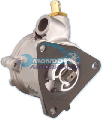

Ciao a tutti.
Purtroppo oggi ho combinato un guaio sulla mia alfa 146 JTD 1910cc.
Allora ho sostituito il termostato perchè evidentemente si era bloccato con la valvola tutta aperta e avevo sempre la temperatura del motore che non saliva mai sopra i 60 - 70 gradi.
Purtroppo ho avuto la pessima idea di provare a smontare anche il depressore freni che è situato subito sopra il termostato per dare una bella pulita visto che è tutto sporco e per lavorare meglio a cambiare il termostato.
Ho svitato quindi i 3 bulloncini frontali del depressore, tolgo quindi il coperchietto e oltre a uscire dell'olio (credo fosse olio motore che viene usato forse per lubrificare la pompa del vuoto) mi cade una rondella metallica grossa e escono fuori anche 3 palettine di plastica che mi pare di capire erano incastrate nel rotore interno del depressore.
C'e qualcuno tra di voi che potrebbe gentilmente spiegarmi come rimontare tutte le varie parti interne del depressore ?
Qualcuno ha per caso una guida con una spiegazione dettagliata ?

Ho fatto una ricerca e ho trovato questo
molto provabilmente quelle palettine in plastica sono mosse dall'alberino del deppressore e se lo osservi deve avere come un'unghia tipo l'albero a camme e una valvola per evitare il reflusso, l'olio sicuramente è trafilato da qualche parte, è una semplice pompa volumetrica.
Puoi anche smontarlo tutto però vedrai che alla fine come componenti è molto semplice, lo rimonti e povalo, la JTD ha l'elettrovalvola della GEO.V comandata dalla pompa del sotto-vuoto?
