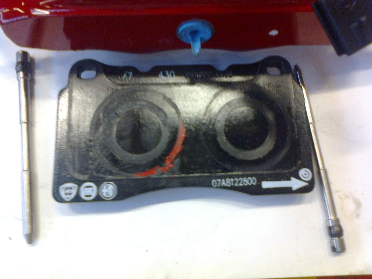

Caro Luplo facciamo un pò di chiarezza:
1) Chi ha le pinze freno antemodifica cioè con staffa, Brembo mi dice che devi montare ricambi con i 2 rifermenti o cilindretti sul corpo pastiglia, OK!
Questo perchè, quando sono state fatte le prove di tenuta e sforzo in sala è stata la soluzione migliore per FGA a livello qualitativo per l'impianto frenante avente il disco 330 e pinza maggiorata, OK!
Visualizza allegato 102096

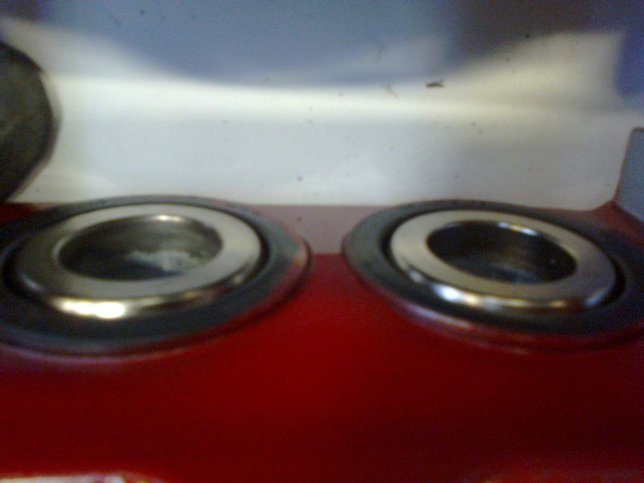

2) Parliamo della pinza di ultima generazione x impianto maggiorato con attacco radiale:
non si possono assolutamente montare pastiglie aventi i cilindretti, questo perchè il sistema frenante è stato ottimizzato sempre a detta di Brembo con quelle che adesso post in allegato.
Visualizza allegato 102097
foto pastiglia con perni di fissaggio
foto pinza cilindri
Il consiglio che posso dare a coloro che leggono il forum è che quando nasce una vettura vengono provati tutti i componenti che la compongono,
prove ore e ore, materiale che viene sollecitato, freni a disco portati a temperature fuori dal comune x auto non da corsa, i progettisti cercano la migliore soluzione, è vero che possono sbagliare, ma dalla loro parte hanno sempre la sala per testare, noi no. Quindi cerchiamo di non alterare e modificare niente.
Potrei raccontarvi cose TROPPO BRUTTE VISTE NEL MONDO DELLA MECCANICA...

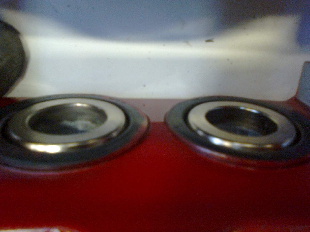

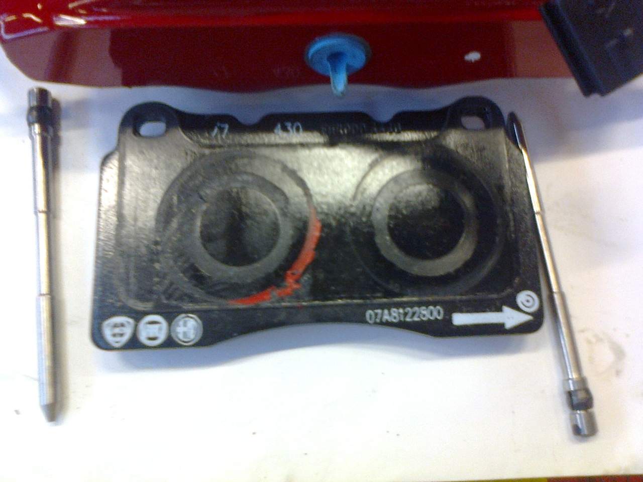

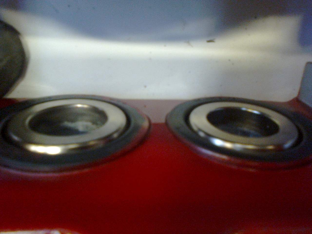

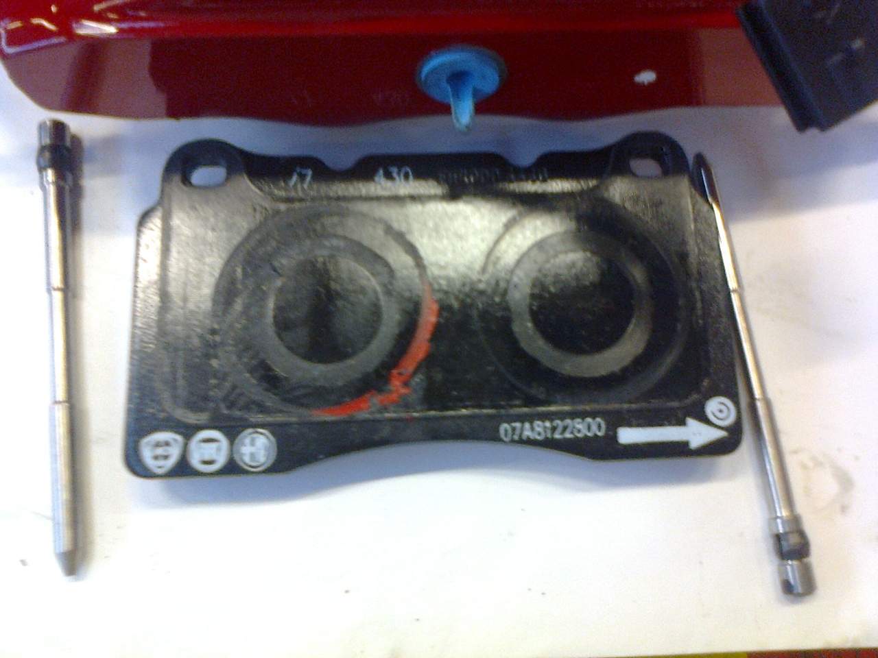

Visualizza allegato 102098
foto pinza cilindri
Visualizza allegato 102099
