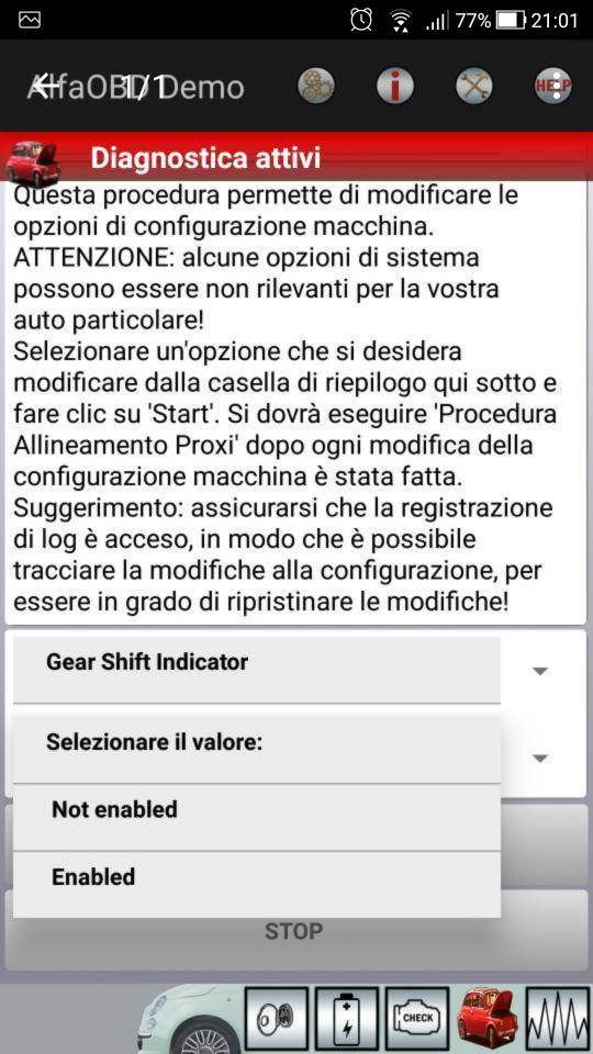

Si, si attiva con multiecuscan-alfaOBD, ma non si capisce se l' indicazione sia reale...
Ho provato col Multiecuscan 4.0 a smanettare un pò ma non ho visto nessuna voce per attivarlo , come si fa ?

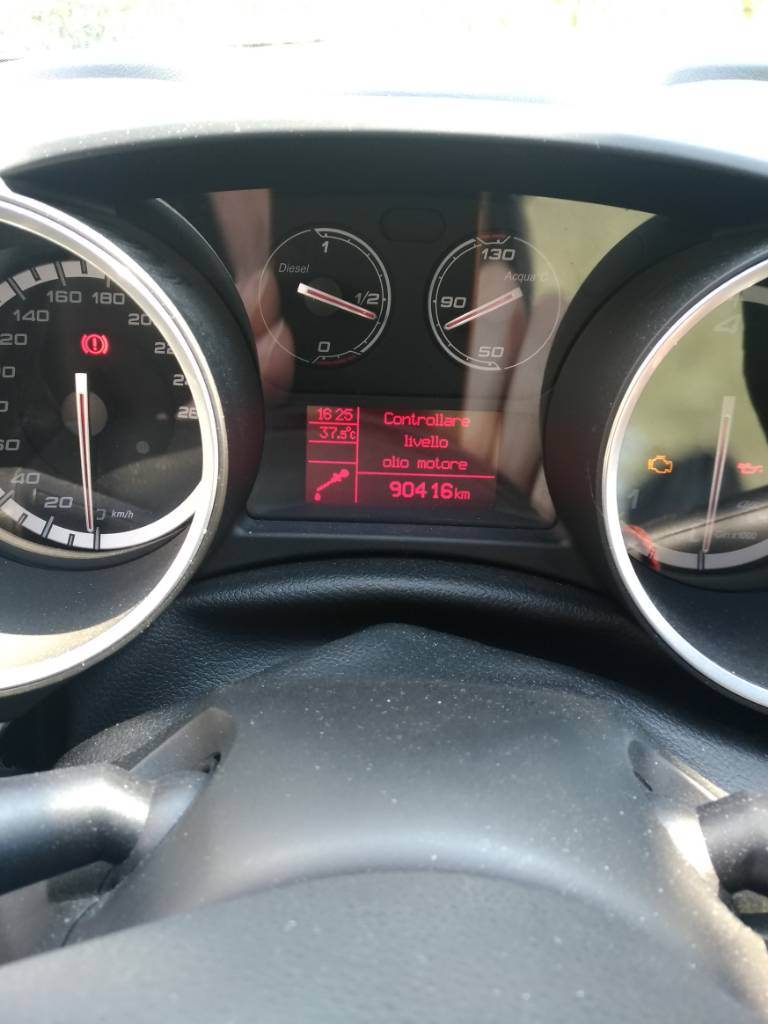

Ho attivato l indicatore del livello dell olio sul matrix seguendo le indicazioni del video postato, già che cero ho tolto anche il suggerimento marcia è una spia che non sopporto proprio. Dopo un paio di mesi posso dire che l indicazione è veritiera, mi è capitato di parcheggiare in forte salita e dalle classiche 2 tacche si è accesa anche la terza, oggi ho parcheggiato su una discreta pendenza in discesa e mi è uscito l avvertimento di controllare il livello dell olio che potrebbe essere scarso, l indicatore che replica l astina, in basso a sx, non si toglie finché non ho riparcheggiato in pianura e trascorso un paio di ore, rifacendo il check, il livello è tornato a 2 tacche su 4.
Come si toglie il suggerimento marcia?
qualcuno è riuscito ad attivare la funzione usando multiecuscan?
ciao, sono entrato in alfa obd e ho attivato 'oli indicator' in enable, ma sulla mia non appare niente
