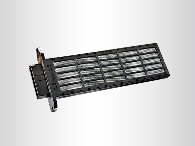

Questa è la "resistenza " elettrica denominata PTC che riscalda l'aria prima che il liquido di raffreddamento raggiunga una temperatura sufficiente. Il suo inserimento è ben udibile dal relè che scatta dopo alcuni secondi dall'avviamento della vettura con temperature basse e clima acceso ptc.jpg la mia exlusive 170 Cv Jtdm lo monta come i getti lavavetri riscaldati. La potenza totale del PTC è di ben 700W e dispone di 3 resistenze separate gestite in base ai vari parametri
