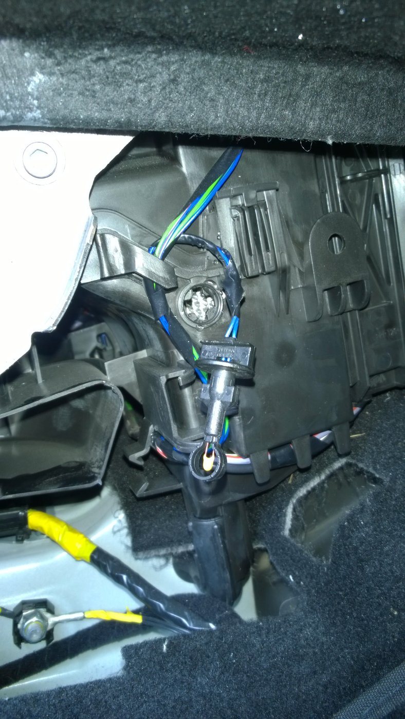

Ciao Nino ;)...il sensore antibrina è una sondina "immersa" nell'evaporatore e la trovi vicino al filtro antipolline e serve a prevenire il congelamento dello stesso andando a staccare il compressore; per cui quando questo si guasta percependo valori sballati il funzionamento del compressore è irregolare e tende ad attaccare/staccare in continuazione, e il condizionamento dell'aria risulta inefficace con brevi alternanze tra aria fredda e calda
nella foto c'è il mio sensore che avevo lasciato fuori per 12 ore quando ho avuto il problema di attacco/stacco del compressore.
Secondo alcuni lasciarlo fuori per alcune ore è inutile perché una volta guastato/starato va sostituito perché essendo una sonda non può ritararsi, ma io da quando ho fatto questa operazione per tentare un ripristino facendogli "respirare" aria esterna a quel buchetto, non ho avuto più problemi e ad oggi funziona ancora ;)
Ricordo che il sensore antibrina e una sicurezza stacca il compressore se si ghiaccia l evaporatore.
Se si ghiaccia l evaporatore abbiamo un ritorno di liquido al compressore spacciandosi.
Al compressore deve tornare solo gas aeroporto dopo l evaporazione del liquido.
Bella foto Iron molto intuitiva
Ma hai sbagliato fare un buco per una sonda da pochi euro. , hai cacciato il sistema di protezione compressore.

Ciao luciano :) no no mica l ho eliminato o fatto buchi!!! Non sono cosi coglionazzo!!! siccome a me staccava e riattaccava, ho tentato di farlo resettare lasciandolo per un tempo prolungato fuori dalla sua sede e per vedere se si ripristinasse...ebbene dopo averlo reinserito al suo posto a ripreso a funzionare correttamente...nel caso riiniziasse a fare lo stronzetto lo sostituirò con uno nuovo
