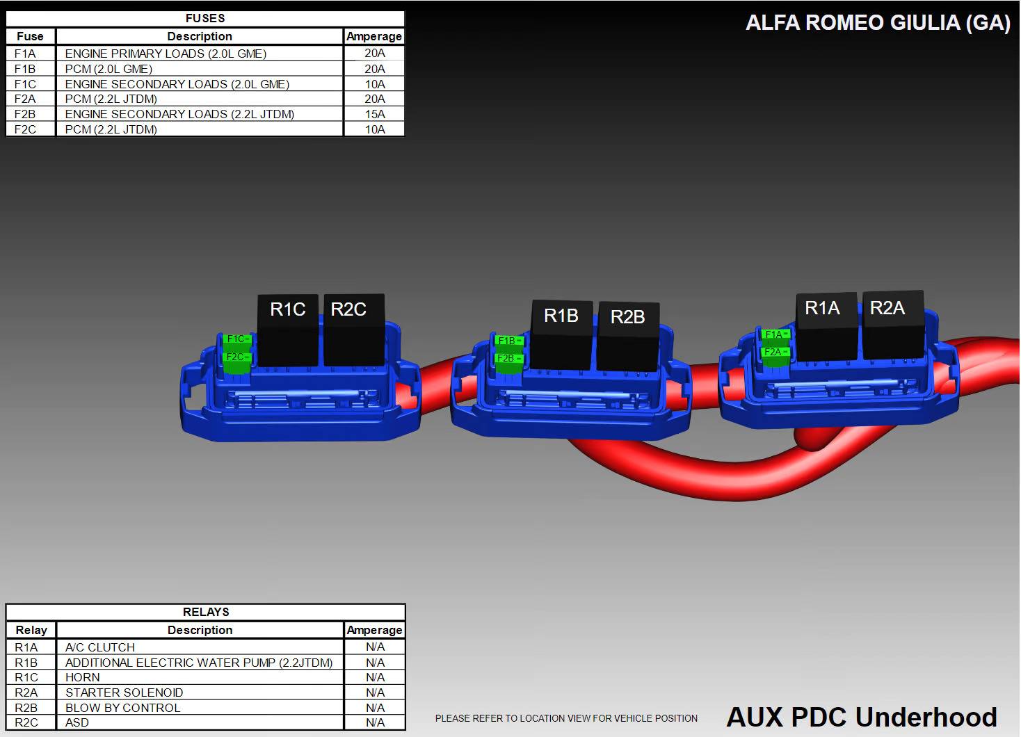

Raga allora mi confermate che devo smontare quelli centrali giusto!?!?
si esatto, in teoria ti basta cambiare l'R1B, io li ho cambiati entrambi

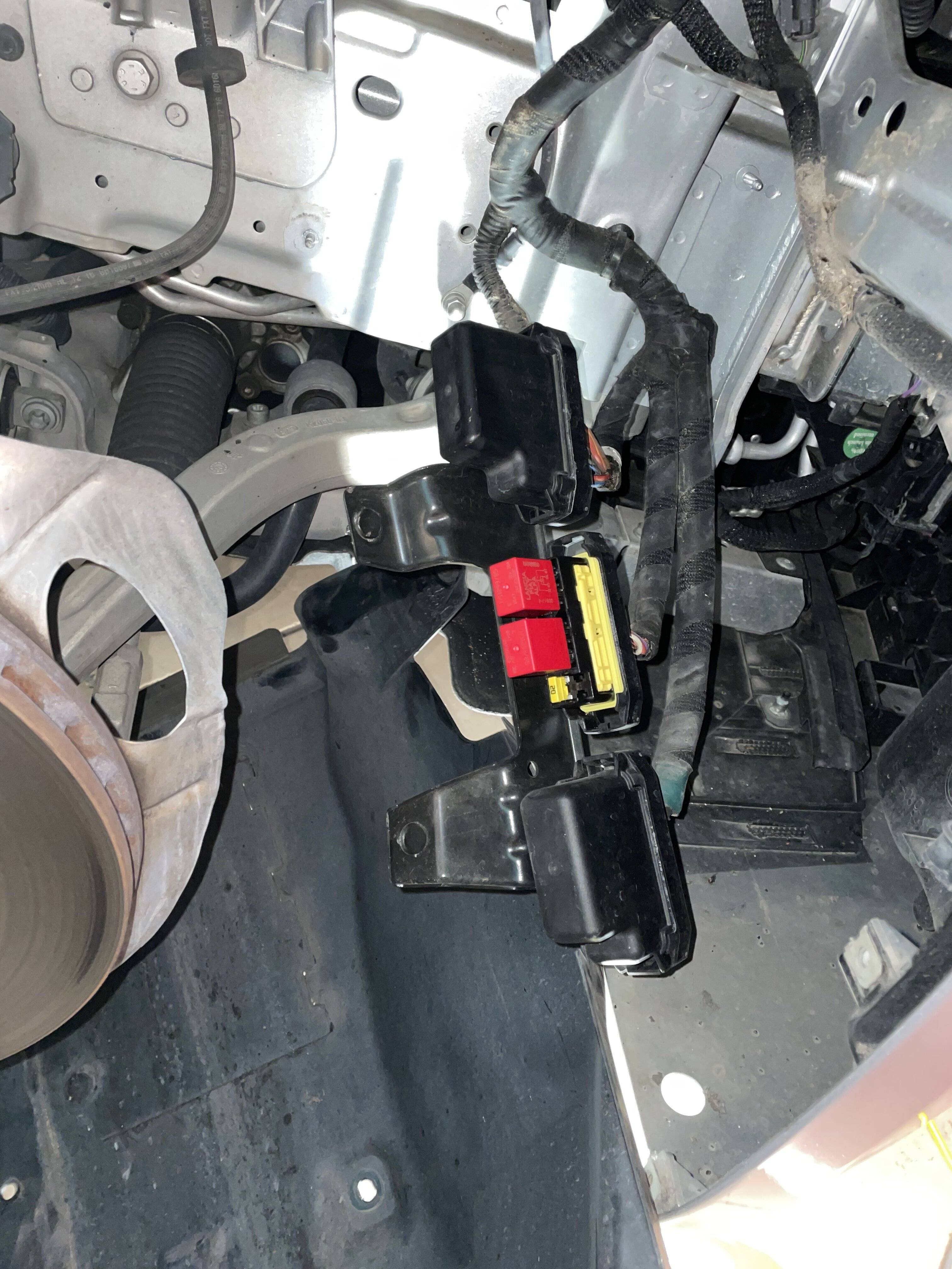

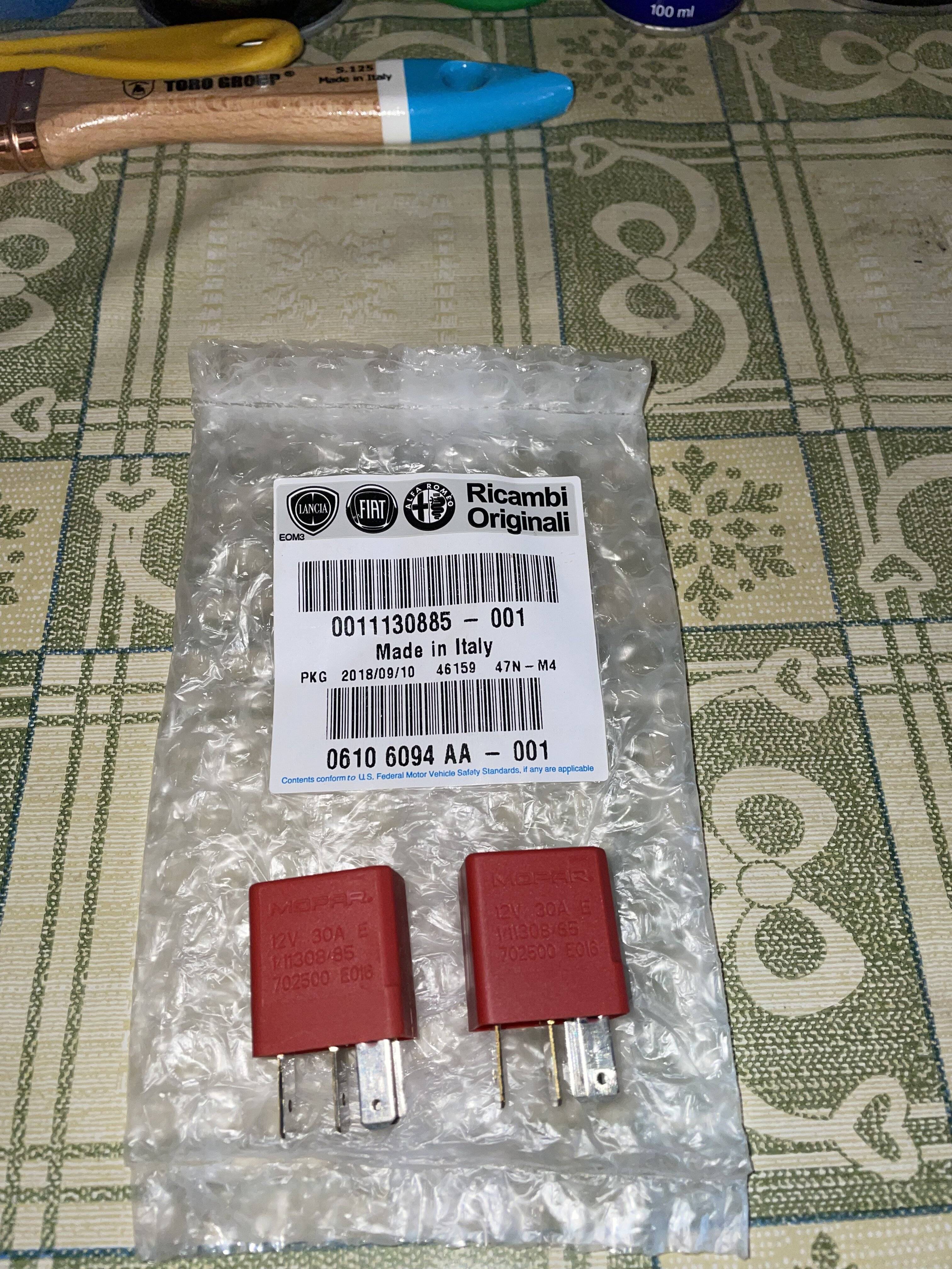

Buongiorno!!! Ieri pomeriggio ho provveduto a cambiare i relè!!! È stato tutto facile una volta tolta la ruota, il parasassi si smonta facilmente!!! I relè erano un po’ malconci tipo ossidati e ho notato che hanno il codice vecchio. Provato la macchina e va alla grande, l ho tirato il collo per un bel pò di km e nessun calo💪😃 PS: In Alfa Romeo mi hanno detto che ne cambiano a centinaia di questi relè specie sui benzina. Pagati 25€ l uno scontati
