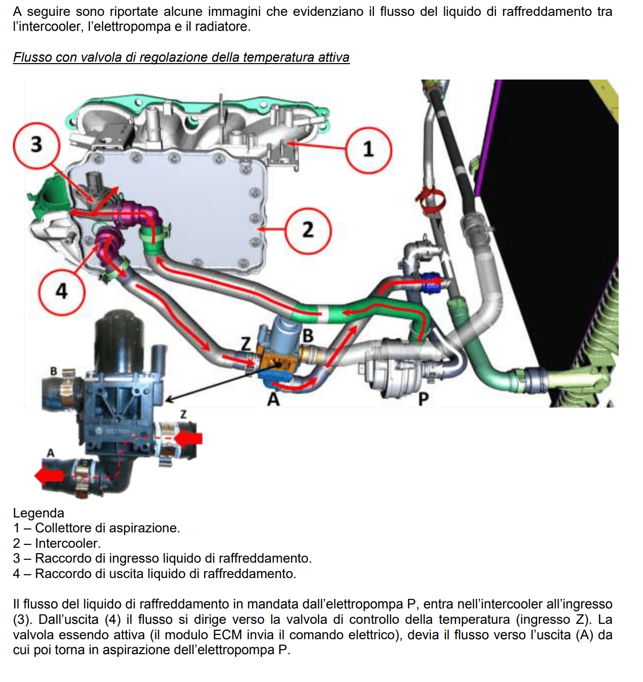

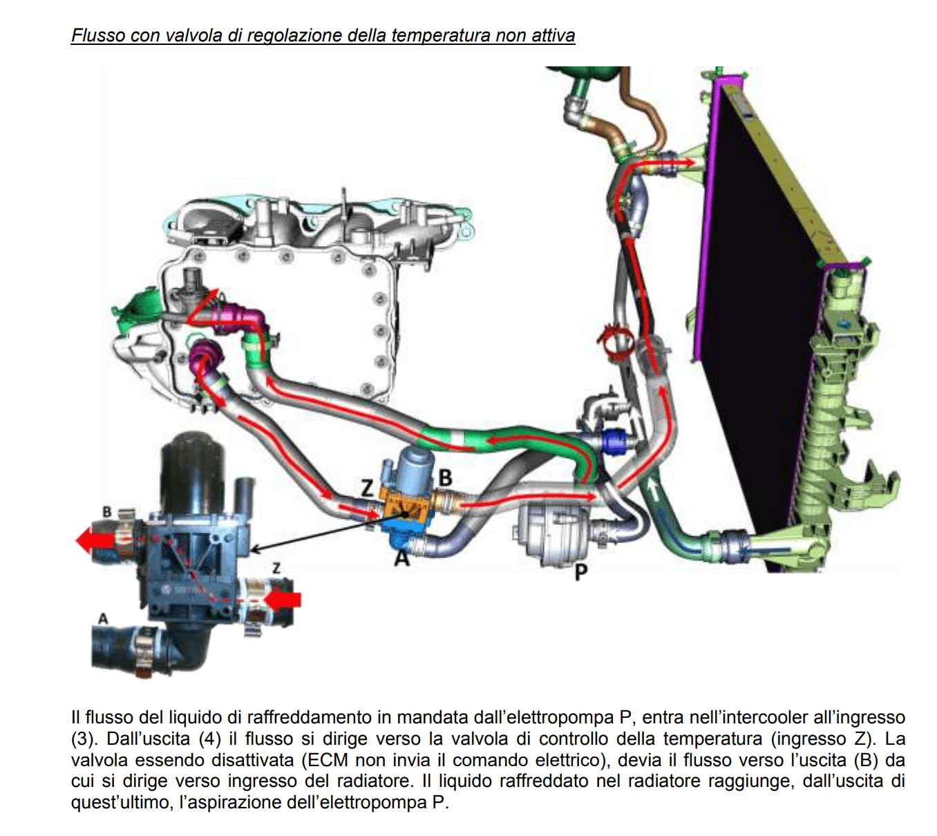

in realtà quel relè non comanda l'elettropompa, ma una valvola che switcha il percorso dell'acqua per l'ic, l'elettropompa gira sempre, almeno la turbina non dovrebbe risentirne.
anche se da questo schema sembrerebbe il contrario, mah.
magari la centralina rilevando l'errore attua una mappa di "protezione"

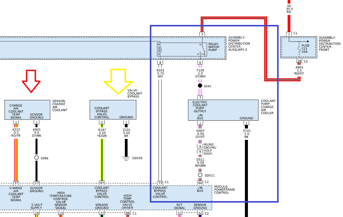

Visualizza allegato 239713Visualizza allegato 239714
Sullo schema elettrico mi pare di capire che il relè comanda la pompa direttamente, allego uno spaccato dello schema. Magari sbaglio ad interpretarlo ma mi pare che la centralina motore al PIN37 legge direttamente la temperatura del liguido (freccia rossa), al PIN87 comanda direttamente la valvola di bypass (credo in base alla temp letta - freccia gialla) e il PIN73 attiva il relè della pompa che quindi viene alimentata direttamente e la comanda tramite linea LIN al PIN60 (quadrato blu). Elettrovalvola e relè pompa sono due segnali separati e comandati direttamente dalla ecu motore, sicuramente lavorano in simbiosi ma elettricamente mi sembrano svincolati e il relè si occupa solo della pompa.

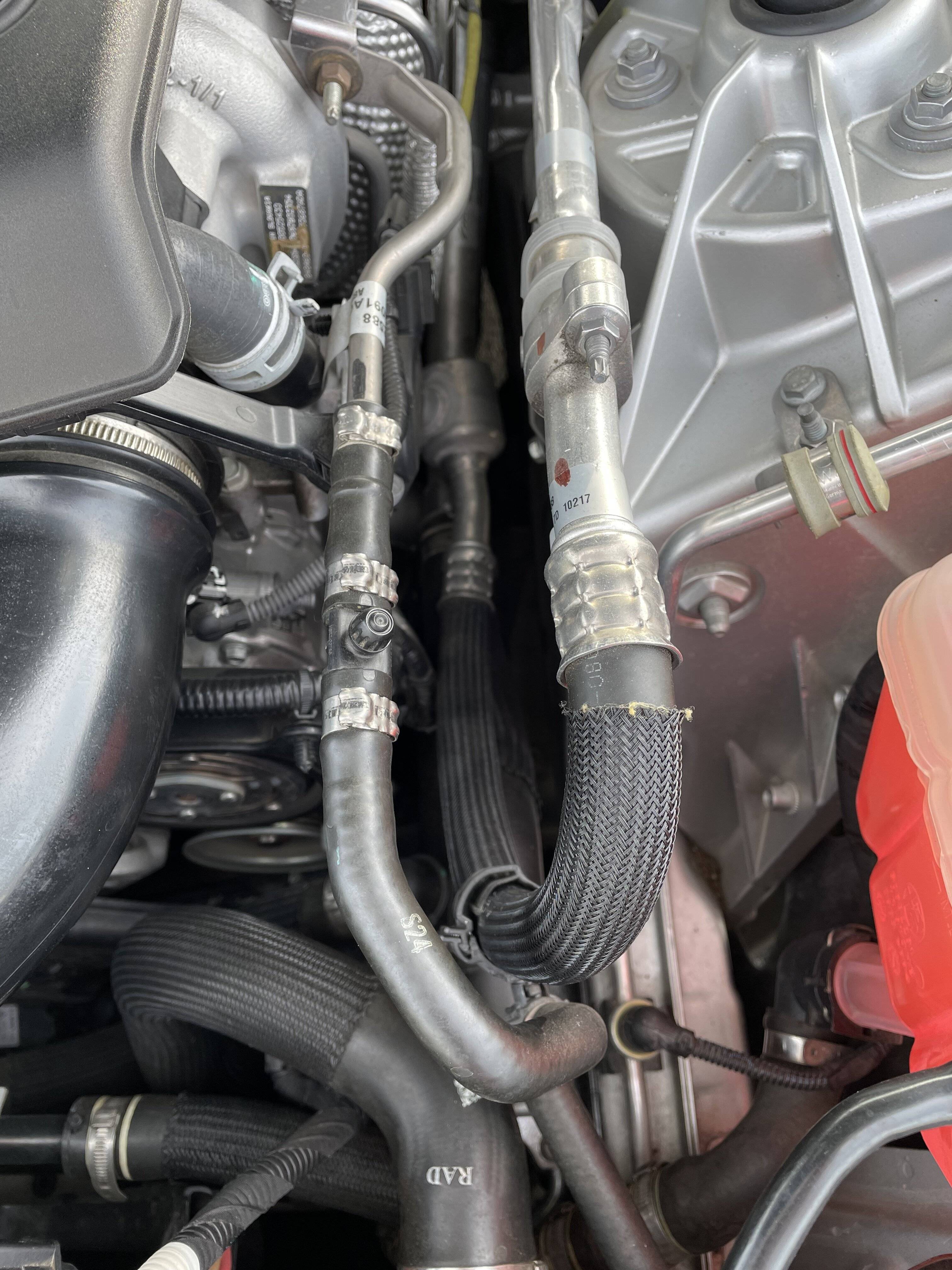

Ma quali tubi devo controllare principalmente??? Io ho notato che la vaschetta secondaria e caldina e questo tubo piccolino in gomma che arriva poi al turbo e incandescente.

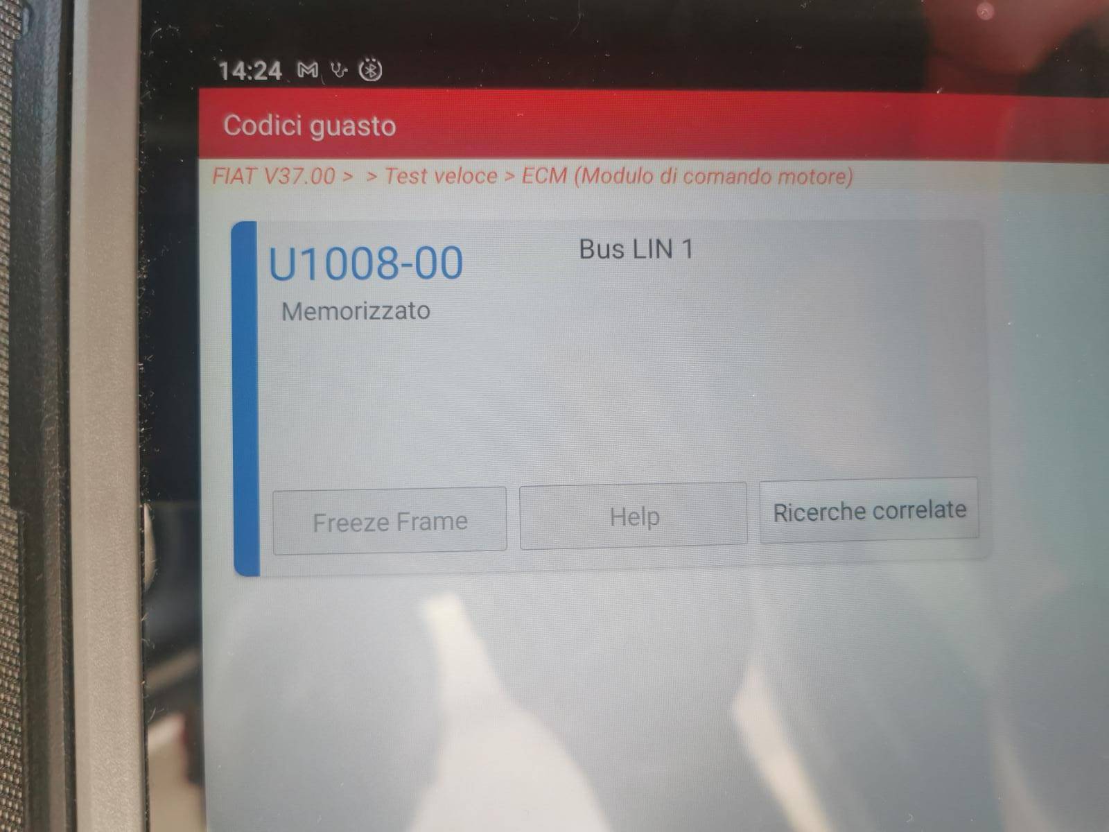

Allora la situazione è questa stamattina ho fatto fare la diagnosi ed è uscito anche a me questo errore!!! Che dite procedo ad acquistare anche io i relé??!
