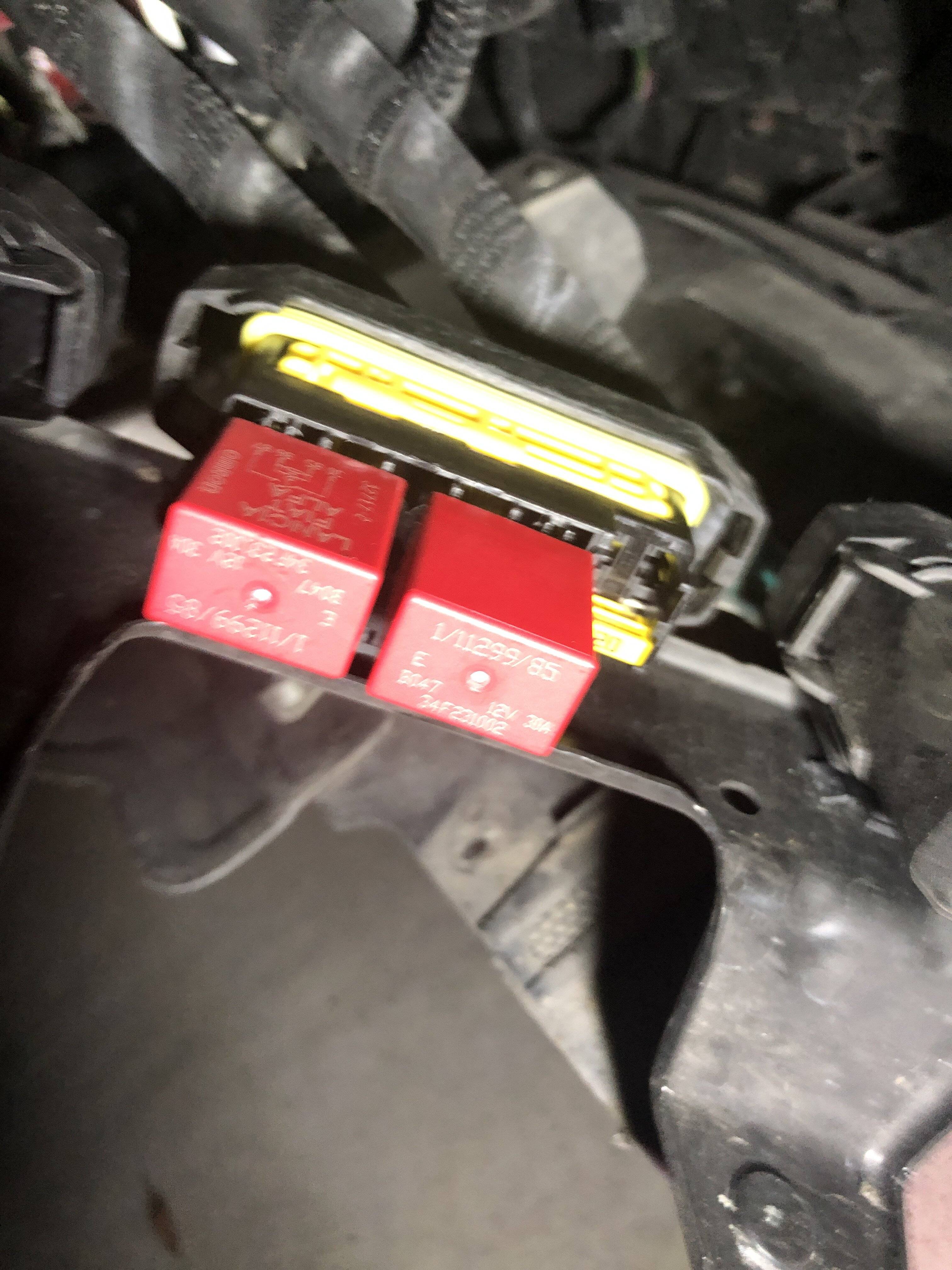

grazie per il post! ho avuto lo stesso identico problema (giulia 200cv come te) e ho risolto cambiando i relè.
non sapendo quale fosse di preciso, li ho cambiati entrambi (alla modica cifra di 27€ l'uno in alfa)
la cosa strana è che testando in casa i 2 relè incriminati, funzionano tranquillamente, che diano problemi scaldandosi?

Grazie a te per il feedback, sono contento ti sia servito a risolvere il problema. Secondo me questi relay sono vittima di qualche produzione fallata, credo che sotto carico quando li attraversa un amperaggio elevato non funzionino a dovere, oppure potrebbe essere anche come dici tu, che scaldandosi non lavorano bene. Anche io lo avevo testato ed effettivamente funzionava, ma si vede che per essere sicuri bisogna mettere qualcosa che assorba corrente. In tanti hanno avuto problemi con questi relay, anche sulle versioni diesel, per questo mi viene da pensare che ci sia stata una fornitura di pezzi scadenti.

cambi solo i 2 della foto o gli altri 4 delle altre 2 scatole?

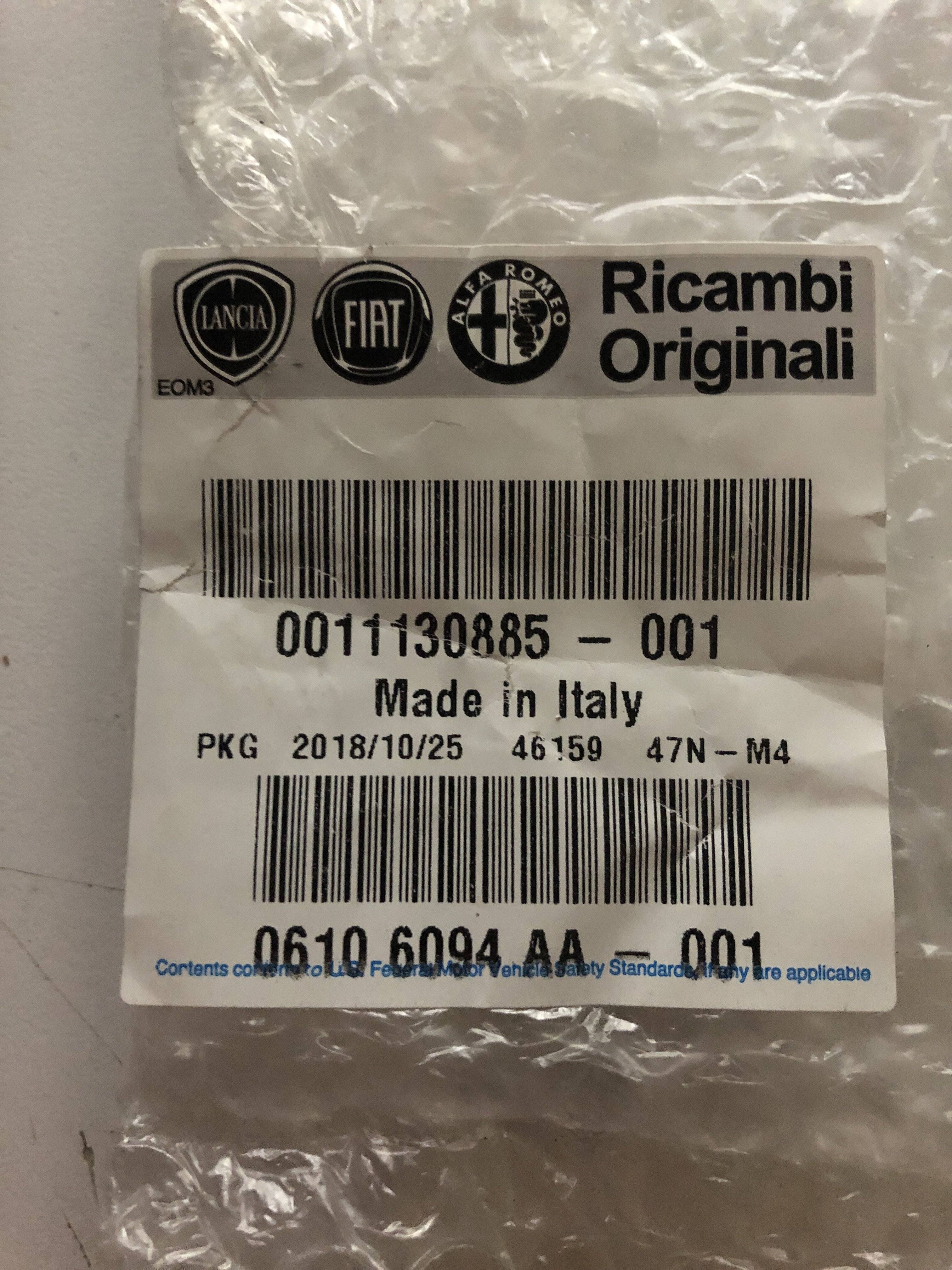

Buongiorno a tutti anche io ho una Giulia 200cv è noto anche io che con il caldo e dopo molte tirate, la macchina arranca un pochino!!!! La macchina è una my 2017 e non ho mai cambiato i relé. Vorrei cambiarli tutti e sei a sto punto per stare sicuro. Avevo sentito che alfa ha messo in commercio dei nuovi relé con un codice nuovo aggiornato, voi ne sapete niente?? @GenTLe illuminami 😃😃

Beh, i relè influiscono sull'avviamento e, eventualmente, danno problemi tipo errori vari, ma non fanno certo rendere meno il motore...
Ad ogni modo i relè nuovi dovrebbero essere questi: RELE' V23074-A1101-X51 1/11315/85 1/11299/85 1/11308/85 (o questi RELE FIAT-ALFA-LANCIA-70250 ORIGINALE NUOVO 12V30A CASSA 253/A - Fabio Izzo Autoricambi) all'incredibile prezzo di 5/6€ l'uno :)

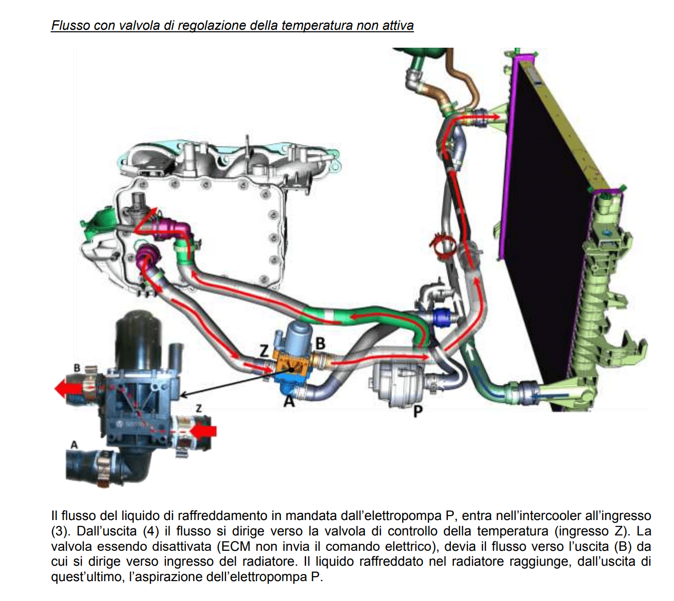

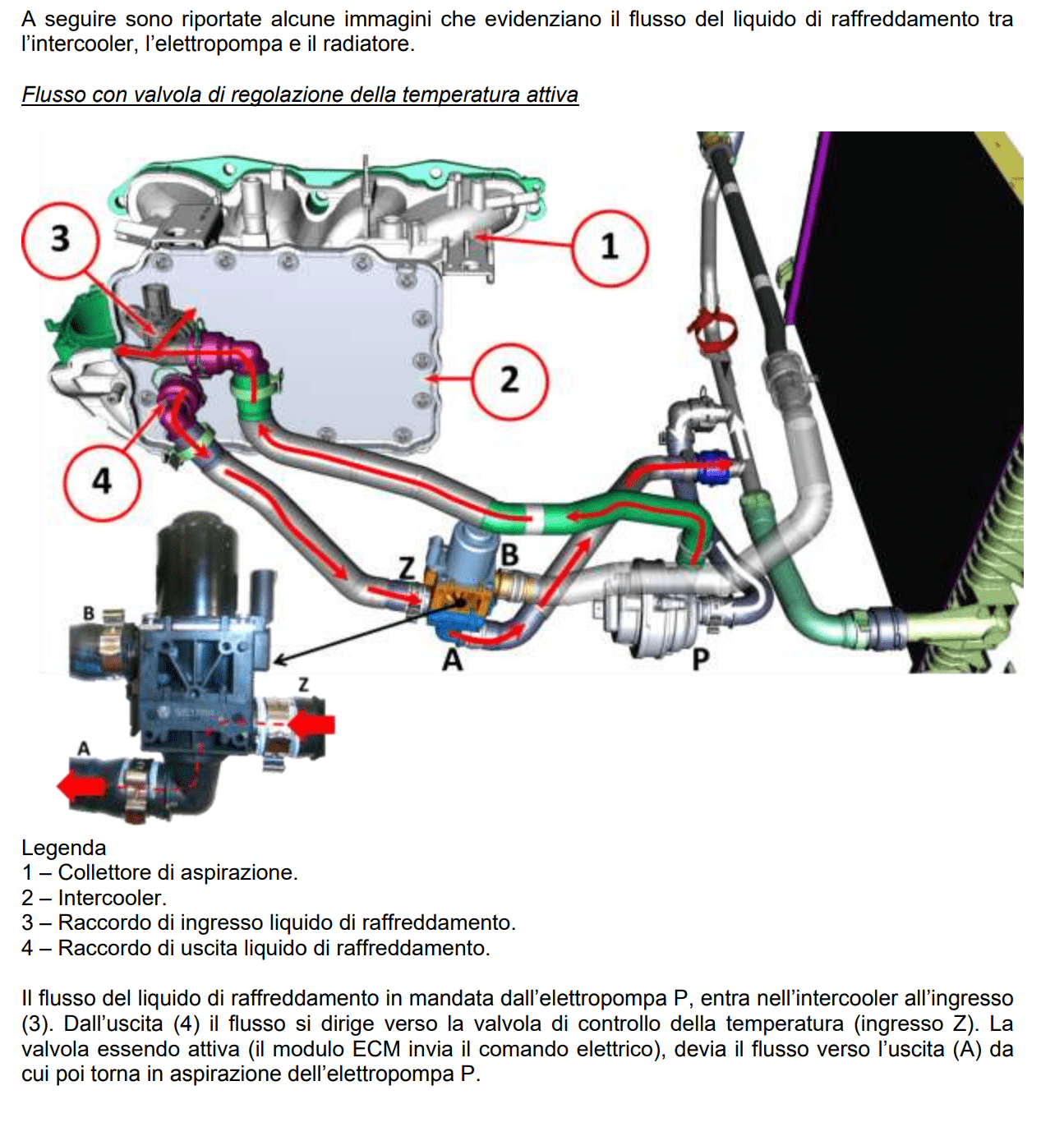

in questo caso il motore rende meno perchè l'IC non raffredda correttamente l'aria in aspirazione
C’è il relè che comanda la pompa ausiliaria per il raffreddamento dell ic!!!! Se il relè non funziona a dovere la pompa non fa nemmeno il suo dovere
in realtà quel relè non comanda l'elettropompa, ma una valvola che switcha il percorso dell'acqua per l'ic, l'elettropompa gira sempre, almeno la turbina non dovrebbe risentirne.
anche se da questo schema sembrerebbe il contrario, mah.
magari la centralina rilevando l'errore attua una mappa di "protezione"
Reazioni: -Nemo- e Papero86
