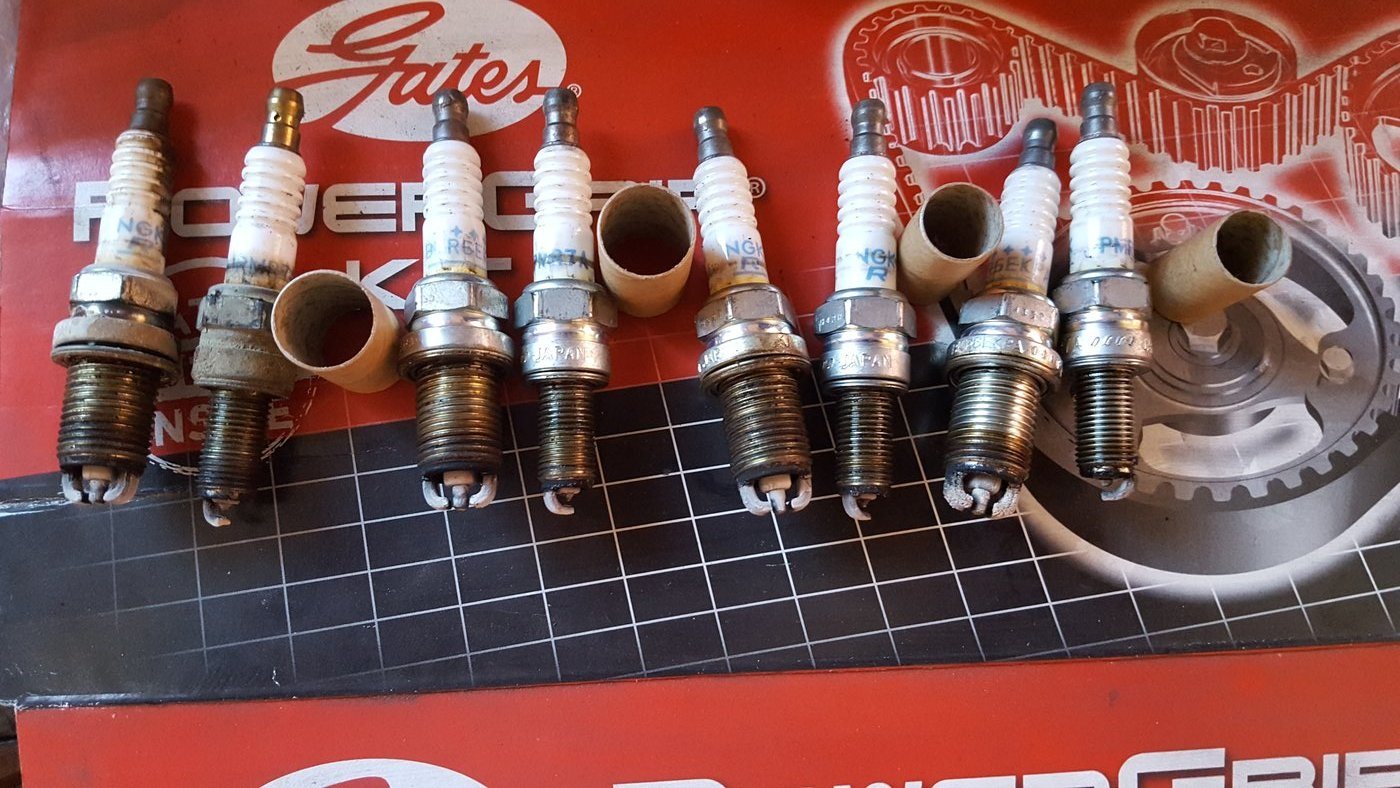

Ok. le candele nel complesso non evidanziano anomalie del motore in quanto dal colore della ceramica centrale si evince una combustione ottimale e l'assenza di incrostazioni evidenti ti fa stare tranquillo sul problema di bruciatura di olio quindi fasce elastiche e tenuta valvole vanno bene.
Solo la penultima candela in basso nella foto dimostra un leggero strato di deposito di combustione ma nulla di preoccupante, potrebbe anche essere dovuto a qualche additivo usato nella benzina o addirittura alla stessa candela leggermente meno performante quindi stai tranquillo.
Prima di rimontarle ti consiglio di metterle a bagno con qualche diluente e pulire per bene la parte elettrodi con una spazzolino duro di setola e mai con spazzolini metallici, potresti danneggiare lo strato di platino delle puntine.

A me sembra che pure che l'ultima candela,quindi lo stesso cilindro della penultima,abbia delle incrostazioni superiori alla media degli altri cilindri. Quoto ipoide, perché anche a me non sembra olio,ma residui di benzina, o forse semplicemente l'ultimo cilindro lavora a temperature leggermente più basse o le candele sono un pizzico più fredde.(tolleranza di produzione). Io al rimontaggio cambierei la posizione delle ultime due candele con quelle del primo o secondo cilindro. Dopo averle tutte pulite ovvio. Dopo qualche tempo le smonti e vedi se sono incrostate le solite candele od il solito cilindro,e quindi trai le conclusioni.
Sostituite con quelle nuove.

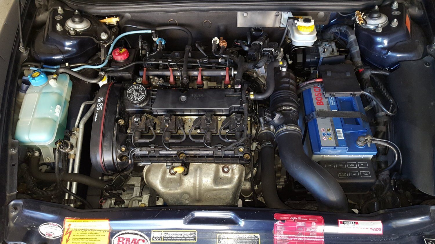

Tu dici??
C'è solo un bel Trasudo sui manicotti dei collettori d'aspirazione...zona attuatore variatore di fase

La zona vicino l'attuatore di fase è risaputa per le perdite, lo fa anche la mia infatti di tanto in tanto pulisco l'imbrattamento.
Controllati soprattutto la guarnizione del coperchio punterie in quanto se dovesse perdere, durante il funzionamento, la quantità di olio che fuoriesce è onerosa.
Controlla che non ci sia unto di olio intorno al collettore di scarico che a differenza di quello di aspirazione, sarebbe molto più grave.
Per il resto, come farò anch'io quando avrò tempo, ce solo da ricercare per bene la perdita e magari provare a motore freddo di serrare leggermente qualche bullone.
Attenzione se noti perdite dal coperchio punterie non esagerare con il serraggio dei dati in quanto quel tipo di coperchio ha un fine battuta ovvero oltre un certo punto non spinge più sulla guarnizione e se insisti potresti danneggiare il coperchio stesso quindi costituisci la guarnizione anche perchè è un lavoro semplice da fare.
