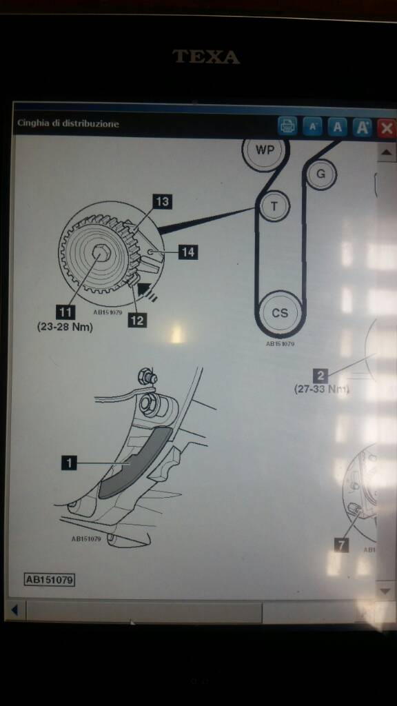

Visualizza allegato 140045
#53

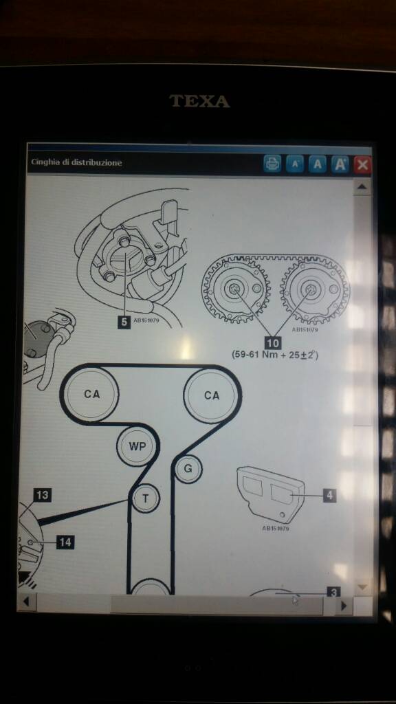

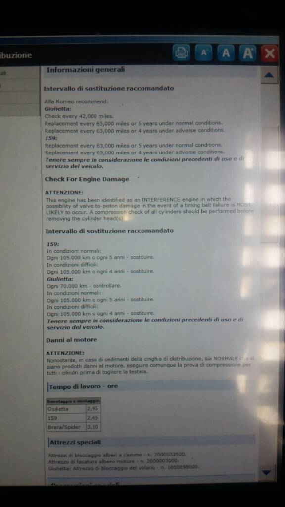

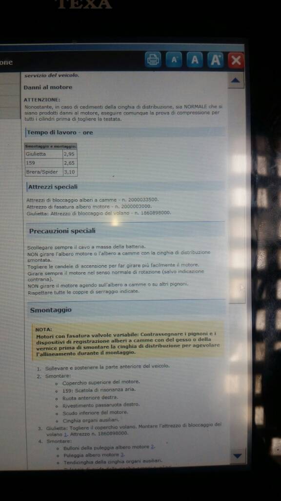

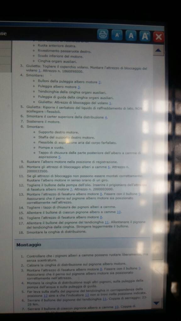

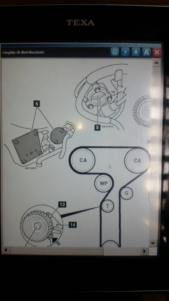

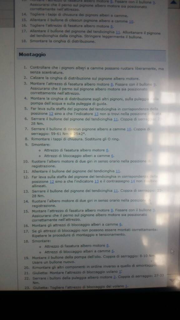

Va beh il kit distribuzione è chiaro che mi serve ahahah
Gli strumenti che mi hai mostrato dovrebbero essere questi: Camshaft Locking Tool 1.8 TBi Alfa 159, Giulietta, 4C - Alfa Romeo Ersatzteile - Italia Ricambi
Manca però la chiave per bloccare l'albero.. Ma siamo sicuri che serve? In teoria non dovrebbe rimanere li dov'è? Non è come l'albero a camme, che viene spostato dalla pressione delle molle in teoria..
Addirittura il manuale, grande! La pomp per forza in plastica, la fanno solo in plastica e non ho i mezzi necessari per farmela fare in alluminio.
#54
L' albero motore una volta centrato sui riferimenti non crea problemi ,una chiave a cric per far girare il motore una volta montata la cinghia e vai tranquillo
#55
Eh infatti, alla fine per sicurezza si segnano le posizioni con un pennarello e si dovrebbe star tranquilli.
#56
Disponendo del attrezzo apposito basta portare l' albero motore in corrispondenza dei riferimenti oppure ne crei uno sulla puleggia del motore poi monti l'attrezzo sulle camme come detto da Ziodaerico e agisci tranquillo
#57
L albero non si muove è una sicurezza in più.
Volendo fai la distribuzione senza attrezzi ma per dormire meglio la notte non te lo consiglio . Quando si è spaccata la pompa in plastica a me ad agosto ed era impossibile reperire gli attrezzi l ho fatta al antica .. pennarello e via .. ma per montare la Cinghia eravamo in 3 .. 2 che tenevano gli alberi e io che montavo tutto .
