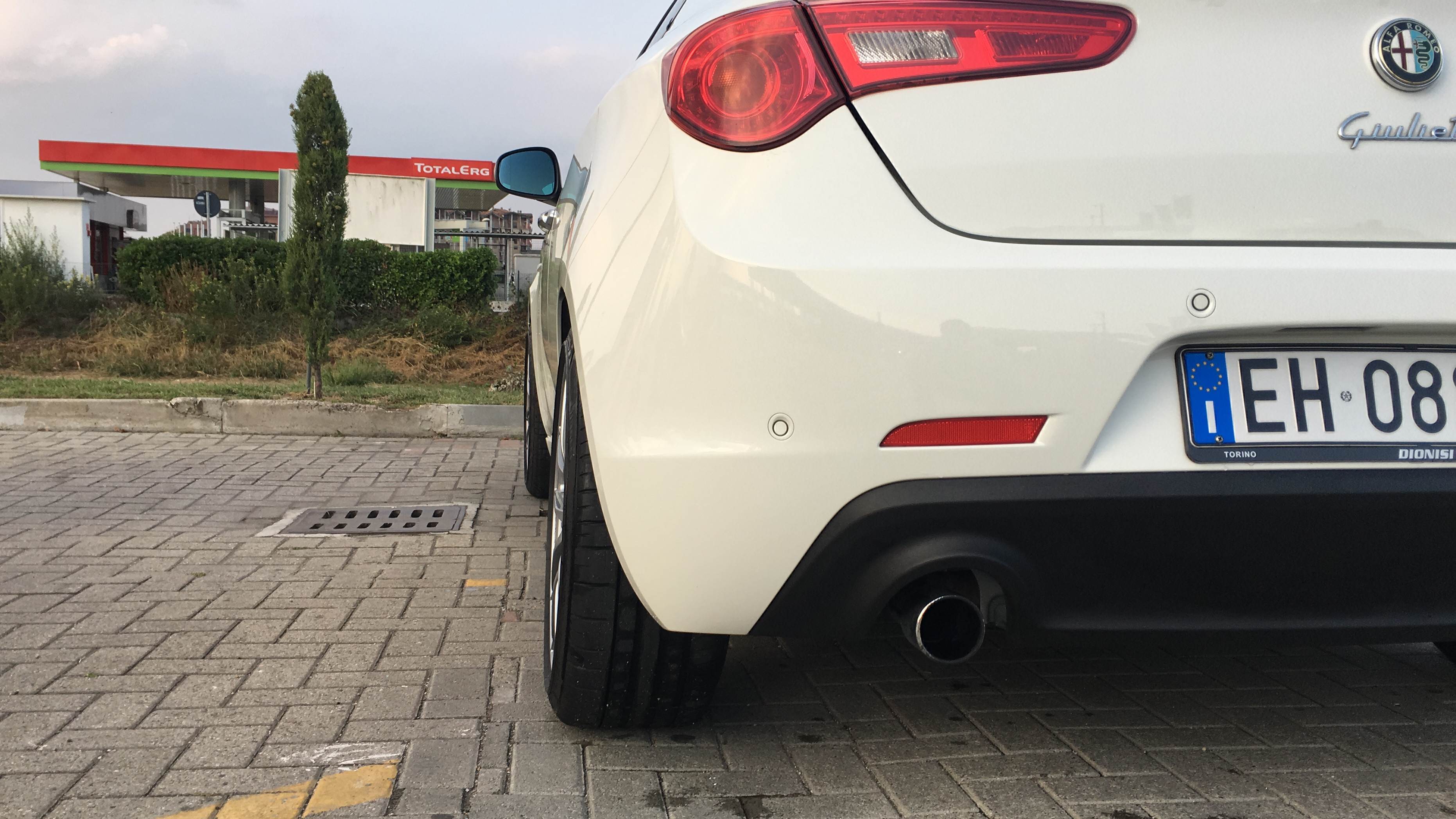

Di recente ho montato dei cerchi OZ sulla mia Giulietta ed in termini di distanziali mi sono fatto una certa cultura.
I cerchi originali, sia da 17 che da 18 pollici, hanno canale 7.5 ed ET41
Personalmente ho messo dei 18" con canale da 8 ed ET38 che TOCCAVANO con la pinza anteriore (impianto Brembo). Per poter consentire il montaggio (ma non vale per tutti i cerchi, dipende dal disegno delle razze) ho dovuto mettere dei distanziali da 10 mm.
La macchina è PERFETTAMENTE a filo con il passaruota.
Occhio, e sottolineo, OCCHIO che se mettete distanziali da 10 mm i cerchi ballano sui mozzi e vi servono anelli di centraggio specifici per cui:
- o distanziali da massimo 5 mm (prima qualcuno chiedeva, il mozzo è esattamente 65.1 mm)
- o distanziali da 10 mm con boccole specifiche per il cerchio
- o distanziali, qui si va da un minimo se non erro di 16 mm, con già integrata boccola di fissaggio per cui siete a posto
Nel caso di distanziali da 16 mm non andate oltre un ET45 altrimenti inevitabilmente il cerchio uscirà fuori dal passaruota.
