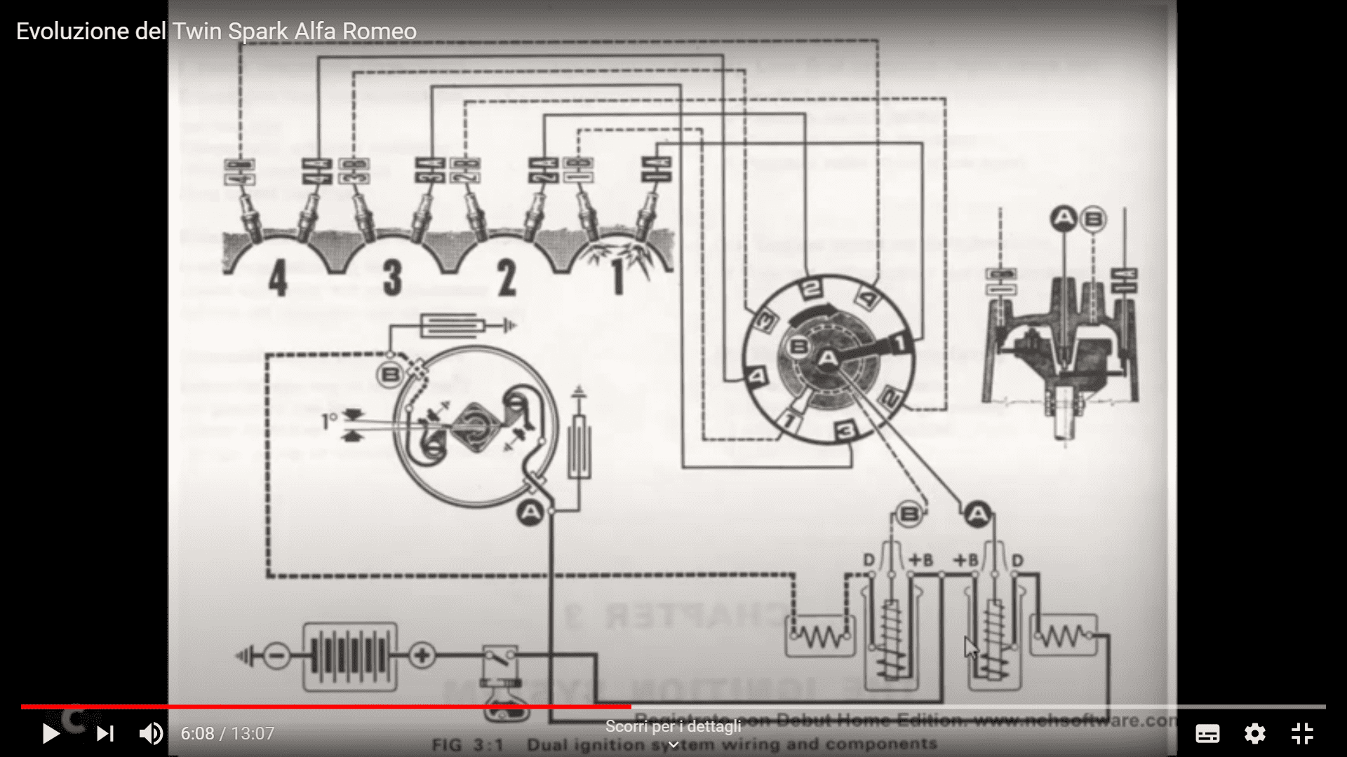

Qui su questo schema della giulia gta, come vedete è riportato 1 grado......
quello che mi domando io è.....vogliono intendere che la differenza deve essere 1 grado ?.....o che la differenza non deve andare oltre il grado?...
Premesso che a mio parere si tratta di un'involuzione e non di un'evoluzione del TS.
Probabilmente il grado è usato per prolungare la durata della scintila ovvero scocca la scintilla nel cilindro 1 candela 1 e successivamente dopo un grado (?!) scocca sempre nel primo cilindro 1 ma nella candela 2 e così via...
L'unico modo comunque è fare delle prove, un grado mi sembra pochino....
Ricordo che su un forum estero dicevano che posticipando la seconda scintilla il vantaggio era tangibile.
