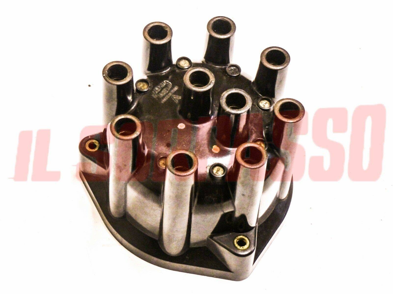

Non ricordo dei due fili ma l auto mi capita ancora di vederla e controllerò! Probabilmente è come hai ipotizzato. Nel nostro caso però la calotta era originale Montreal e non so se avesse 2 fili. Ti risulta ciò?
Ti confesso che per un momento mi sono meravigliato del fatto che potesse essere alimentata da una sola bobina, in quanto conoscendo abbastanza bene la corrente, sò che è un pò pigra e sceglie sempre la via più breve...
Pertanto se la spazzola rotante dello spinterogeno passa contemporaneamente davanti a due contatti, la tensione si scarica solamente su quello più "facile e disponibile".
Nella calotta della GTA esistevano 2 serie di contatti concentrici alimentati da due bobine separate.
Grazie per avermelo fatto ricordare... ;)

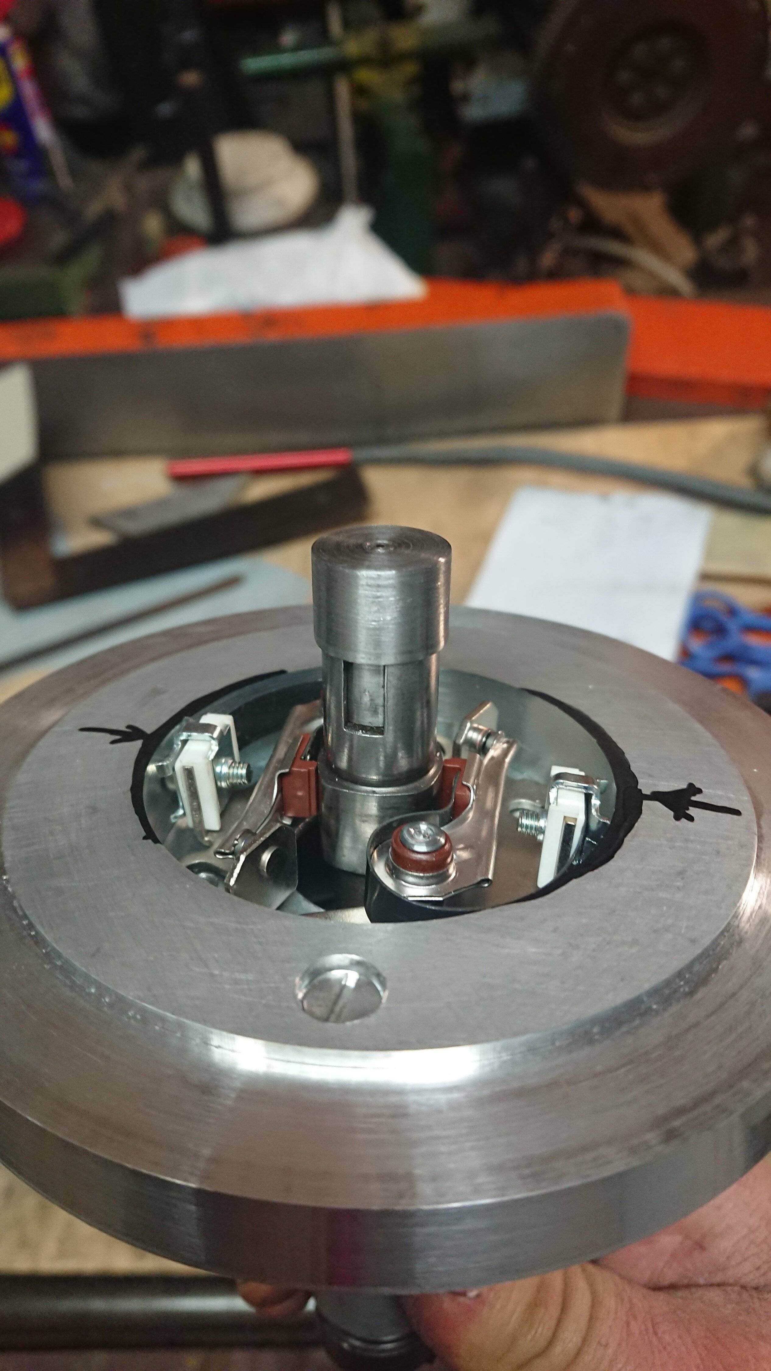

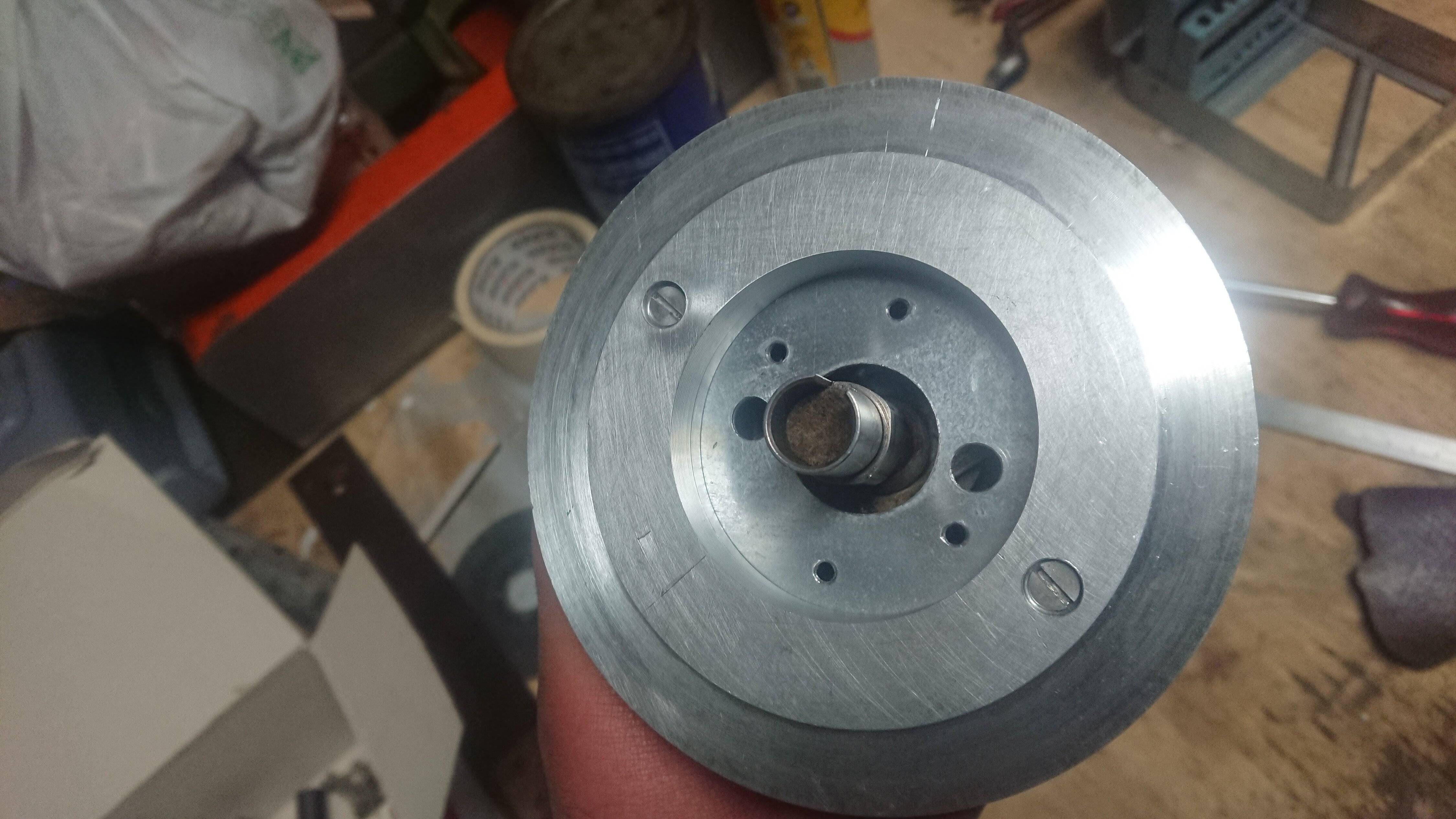

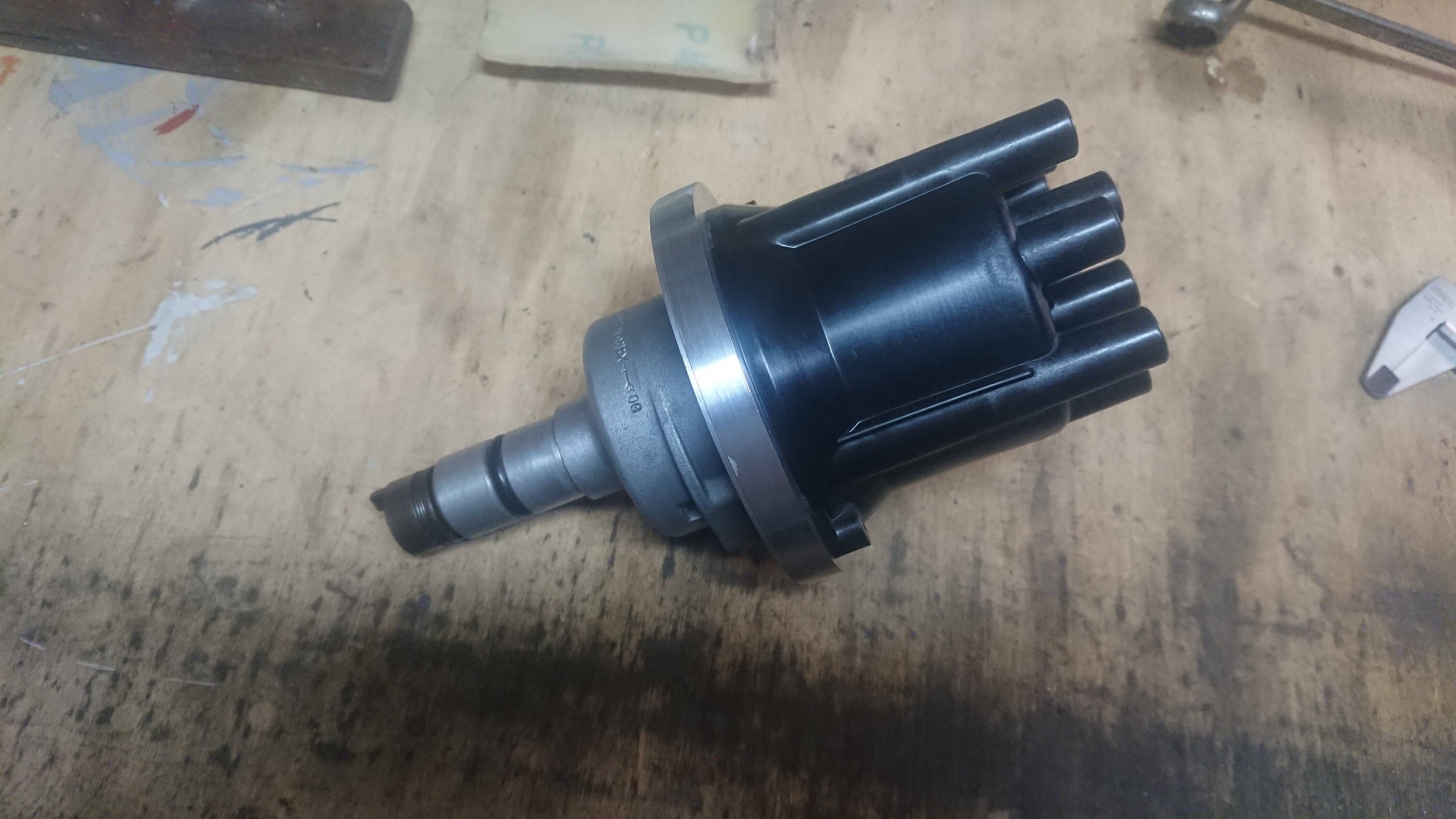

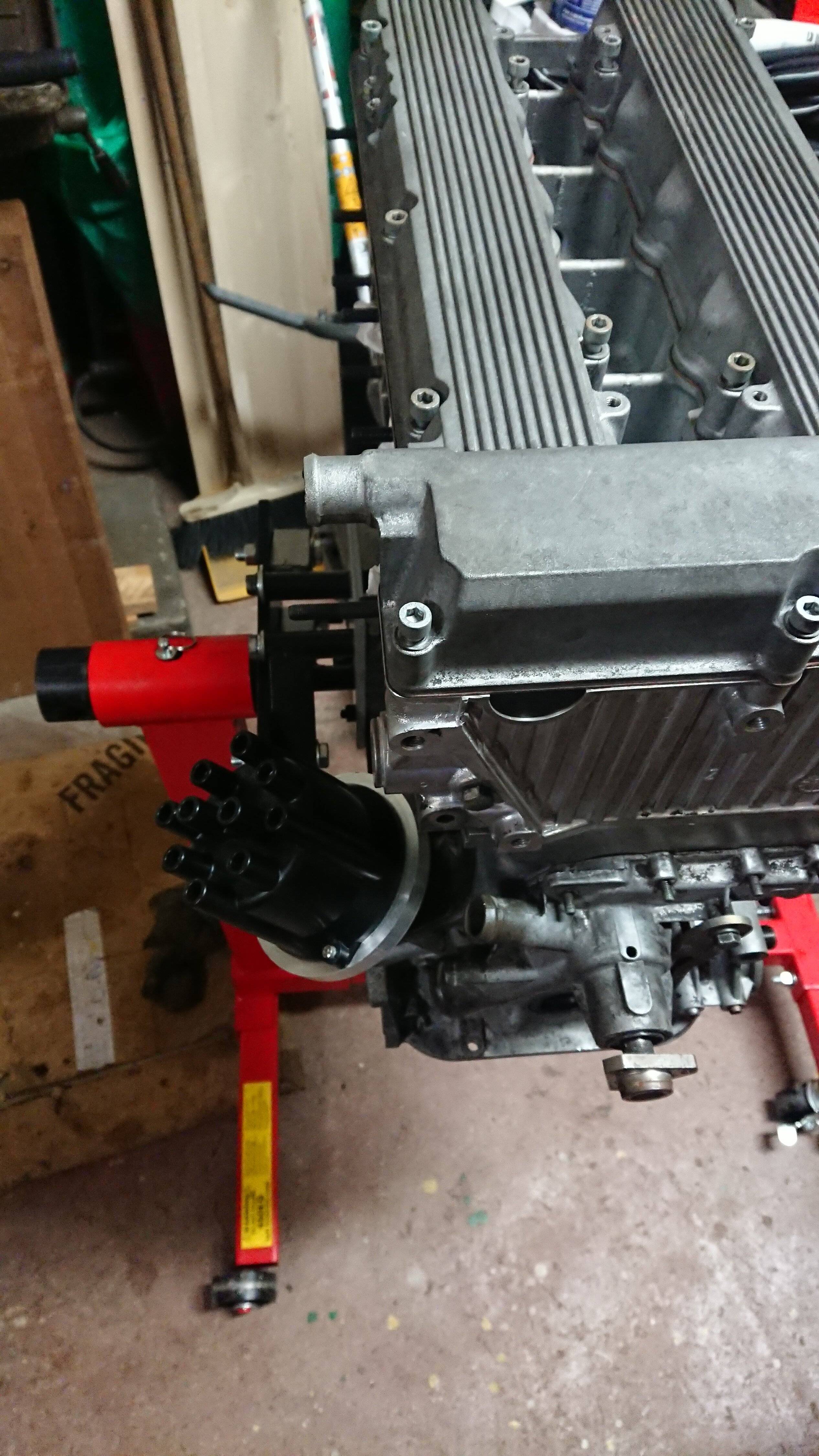

Io naturalmente lo spinterogeno lo posizione sul carter distribuzione......sono partito da un' unita alfa marelli della giulietta credo...modificato con calotta e spazzola di derivazione nissan twinspark...
Ci sono svariati modi per realizzarlo....usando puntine, sensori , con due bobine,con bobina doppia ecc ....io ho preferito per ora sdoppiare il tutto ed usare le puntine per una mia facilitazione per la messa in fase.....ho qualche dubbio sul funzionamento e con le puntine per ora mi rimane più semplice (credo, vedremo).....
Sdoppiando l'accensione si può regolare anche il ritardo della seconda scintilla....si dice che il motore renda meglio ...proverò
Comunque ho pronte una coppia di accensioni elettroniche a scarica capacitiva da applicare sui sistemi a puntine....ne ho una sull a112 e va più che bene....

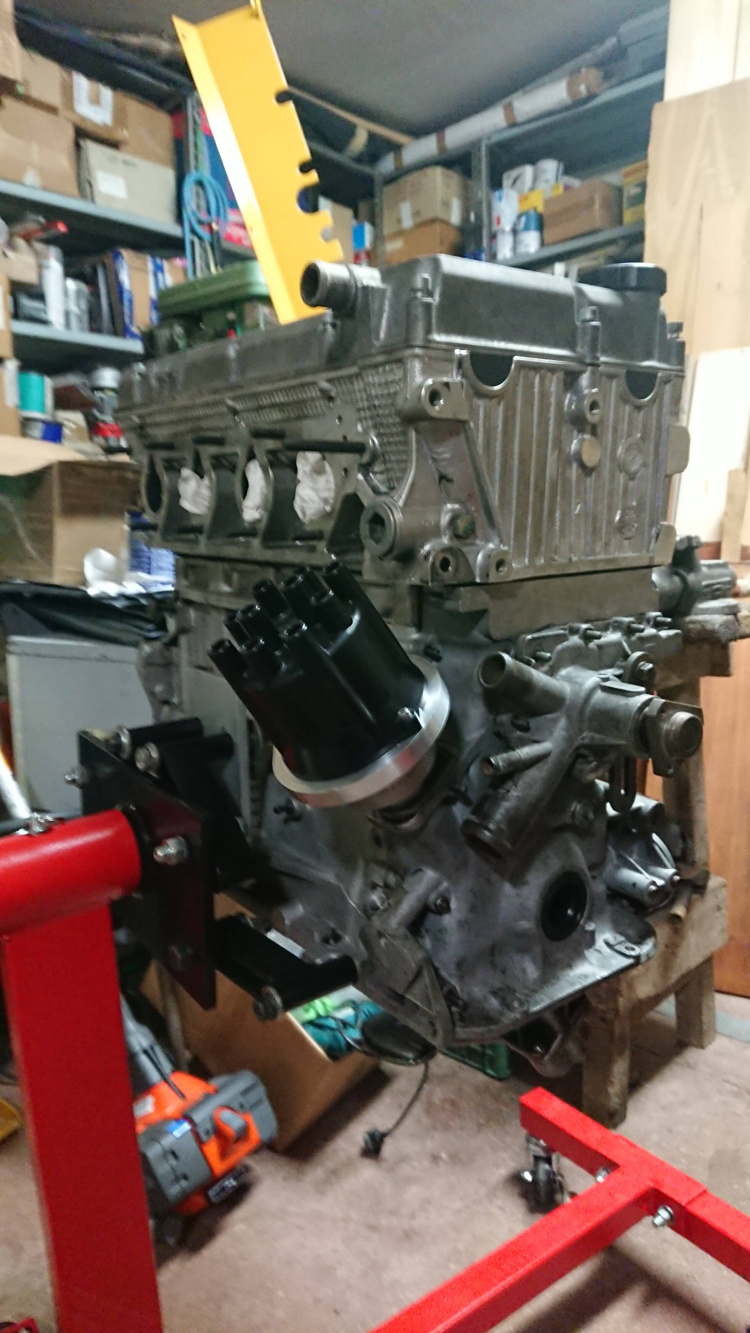

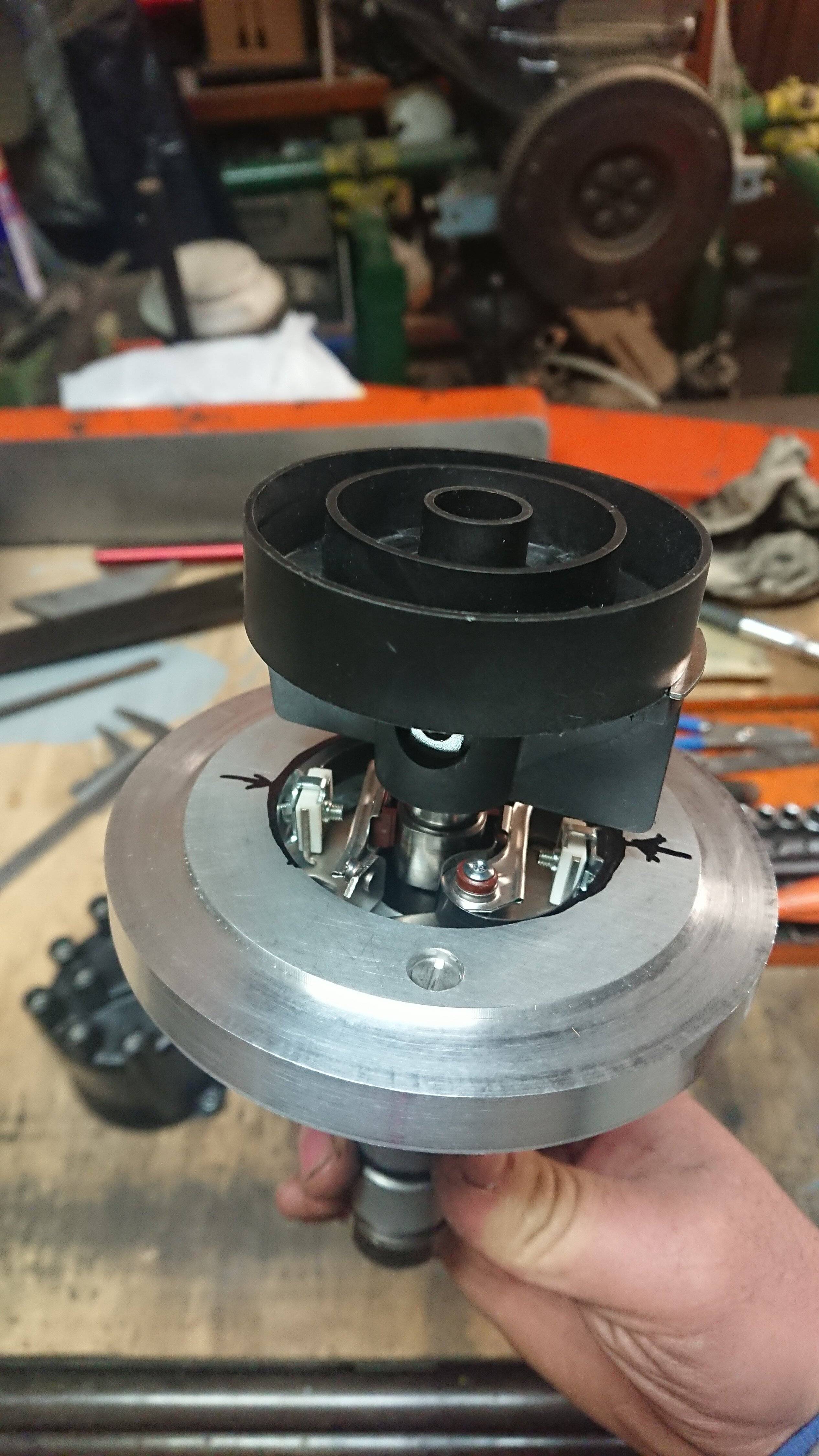

Ecco qualche foto dello spinterogeno
    1 MB · Visualizzazioni: 247
    987.9 KB · Visualizzazioni: 234
    882.4 KB · Visualizzazioni: 252
    1.1 MB · Visualizzazioni: 268
    1.1 MB · Visualizzazioni: 280
    883.4 KB · Visualizzazioni: 255
Questo spinterogeno funziona anche con una delle due bobine che usa la Punto a benzina. (15 euro ) Ovviamente va al posto della bobina marelli a singola uscita, mantenendo gli stessi collegamenti originali, pick.up compreso

Salve a tutti, torno a scrivere dopo un lungo periodo di assenza....ho ripreso i lavori sul motore e volevo porvi un quesito.
Nel realizzare lo spinterogeno, come già detto, ho tenuto conto del fatto che la scintilla della seconda candela dovrebbe avvenire con un lieve ritardo rispetto alla prima.
Ora il problema è.....secondo voi di quanto?....facendo un ragionamento in gradi della rotazione dello spinterogeno....1° 2° 3°?....
