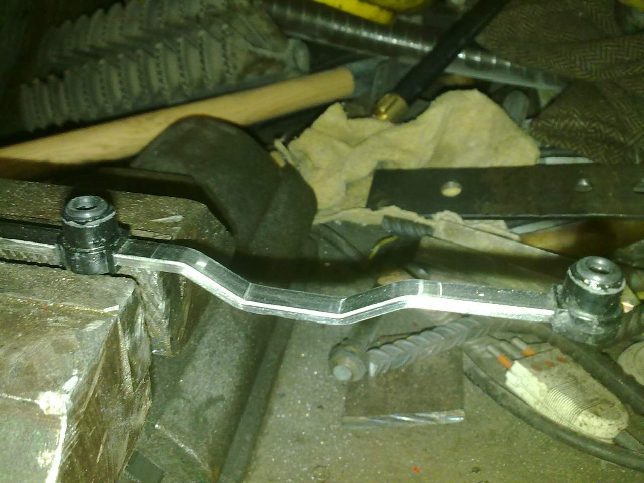

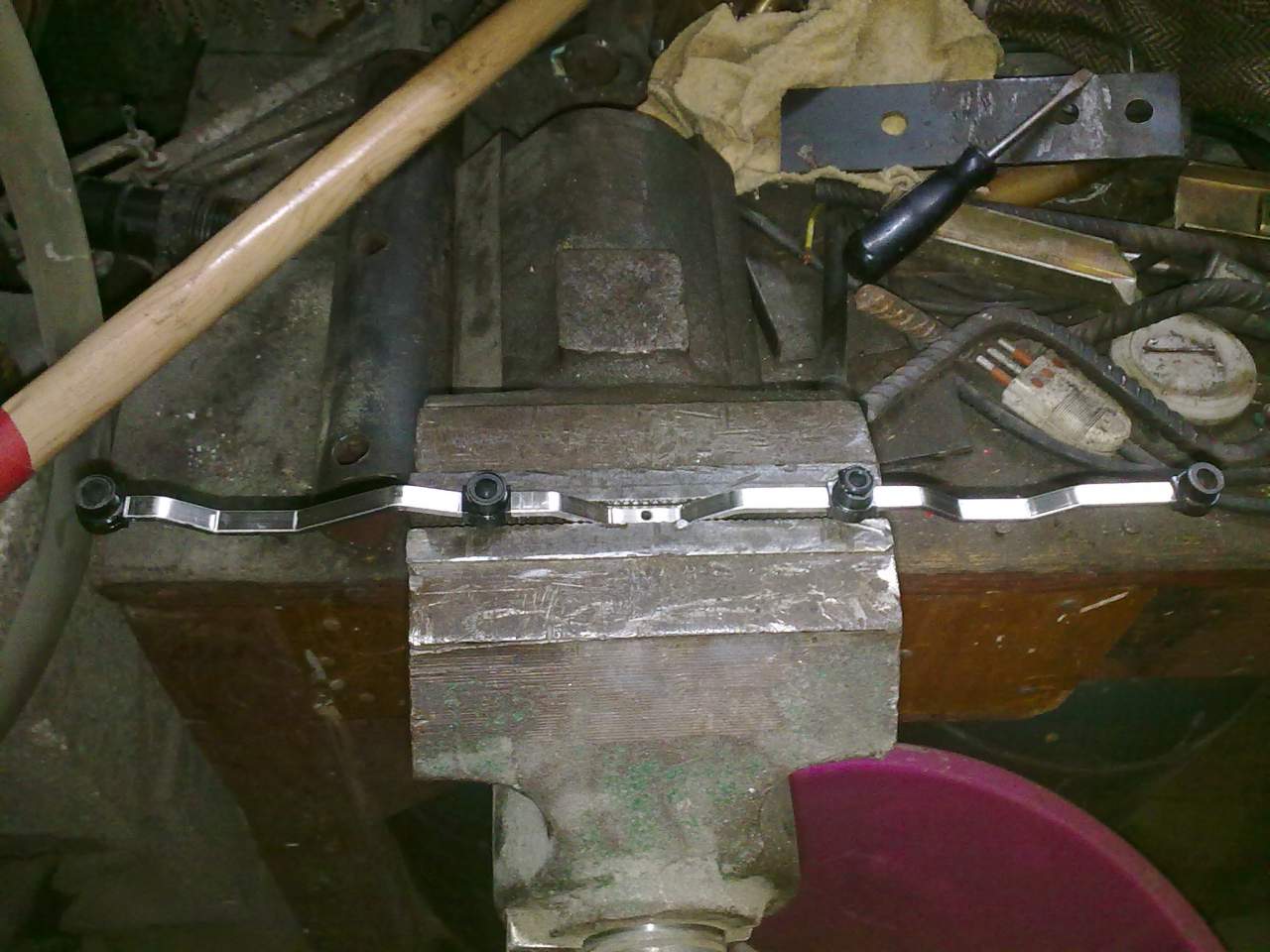

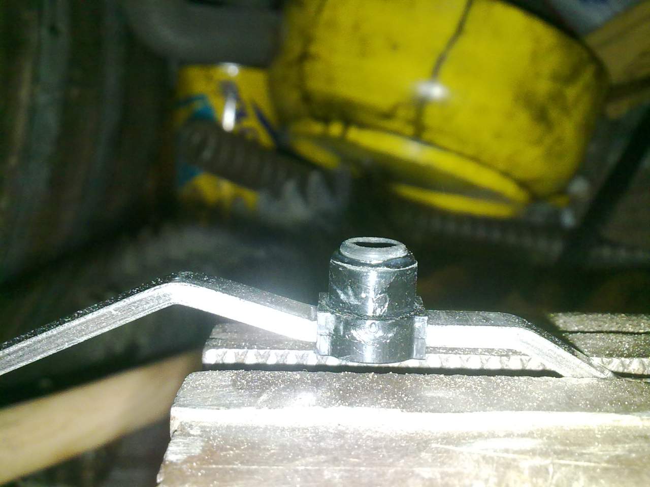

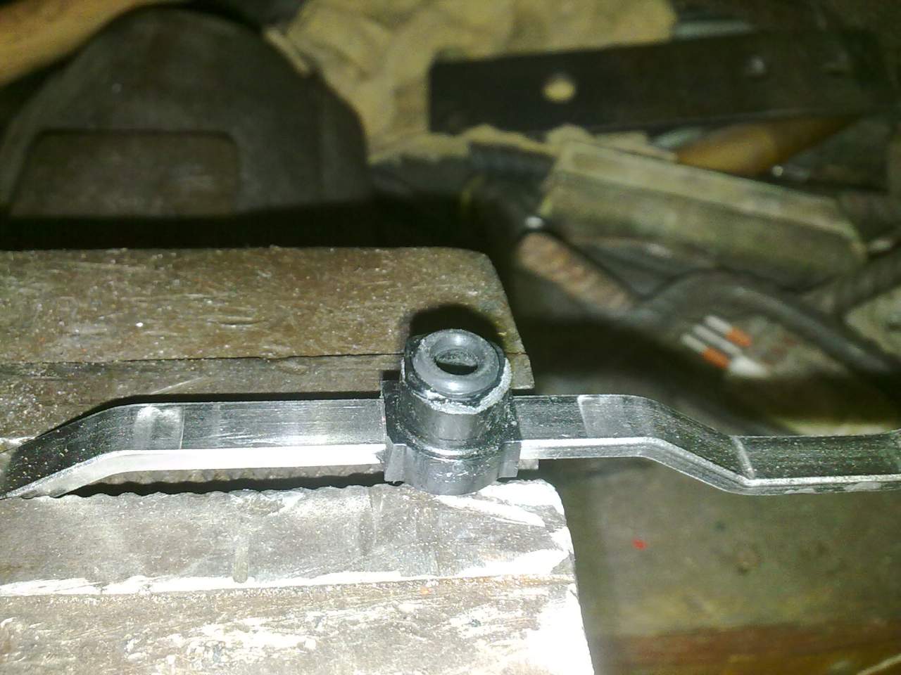

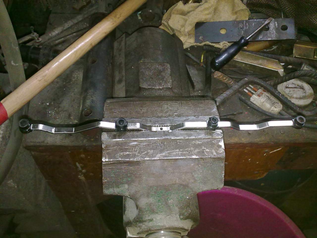

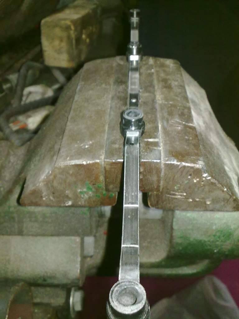

Ciao ragazzi anch'io come voi....sono entrato a far parte degli swir...llati ovvero problema dell'asticina di collegamento tra le valvole swirl.
Io dopo un po di concentrazione ho agito così "a costo zero", in attesa di un intervento definitivo rifocillando qualche meccanico di fiducia.
Allora prima vi comunico anticipatamente il risultato attuale dopo tre settimane
dalla modifica: la Valvola motorizzata (ovvero la 2° da destra) si è ristaccata dall'asticina, ma in compenso le altre 3 sono rimaste tutte in posizione open
e sono ferme lì !!
Quindi in fondo e come se avessi fatto un intervento definieliminazione o sostituzione del collettore con quello in alluminio.

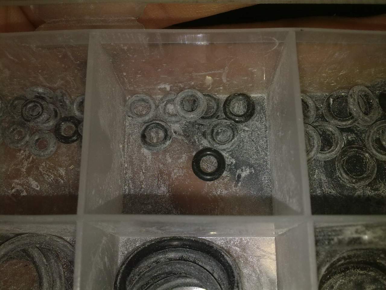

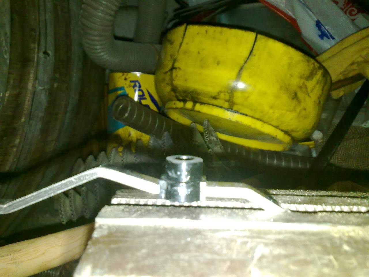

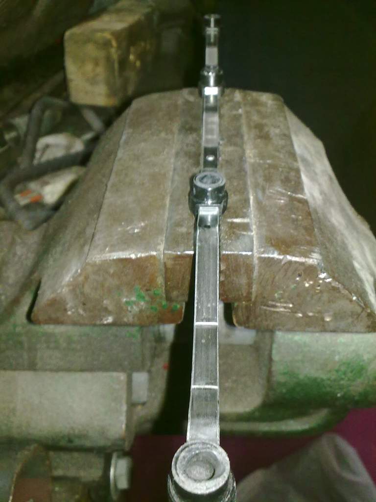

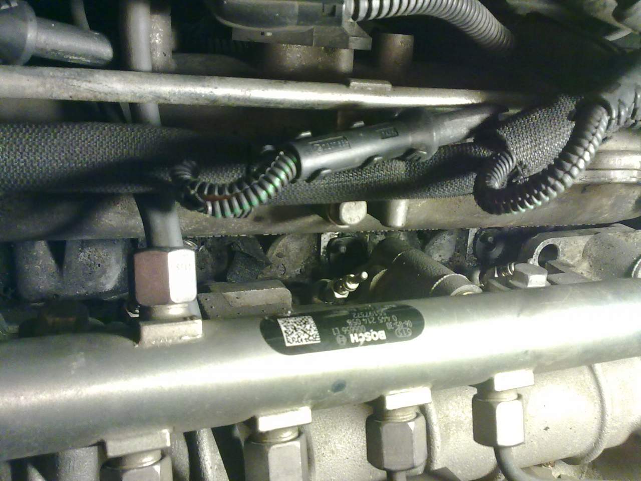

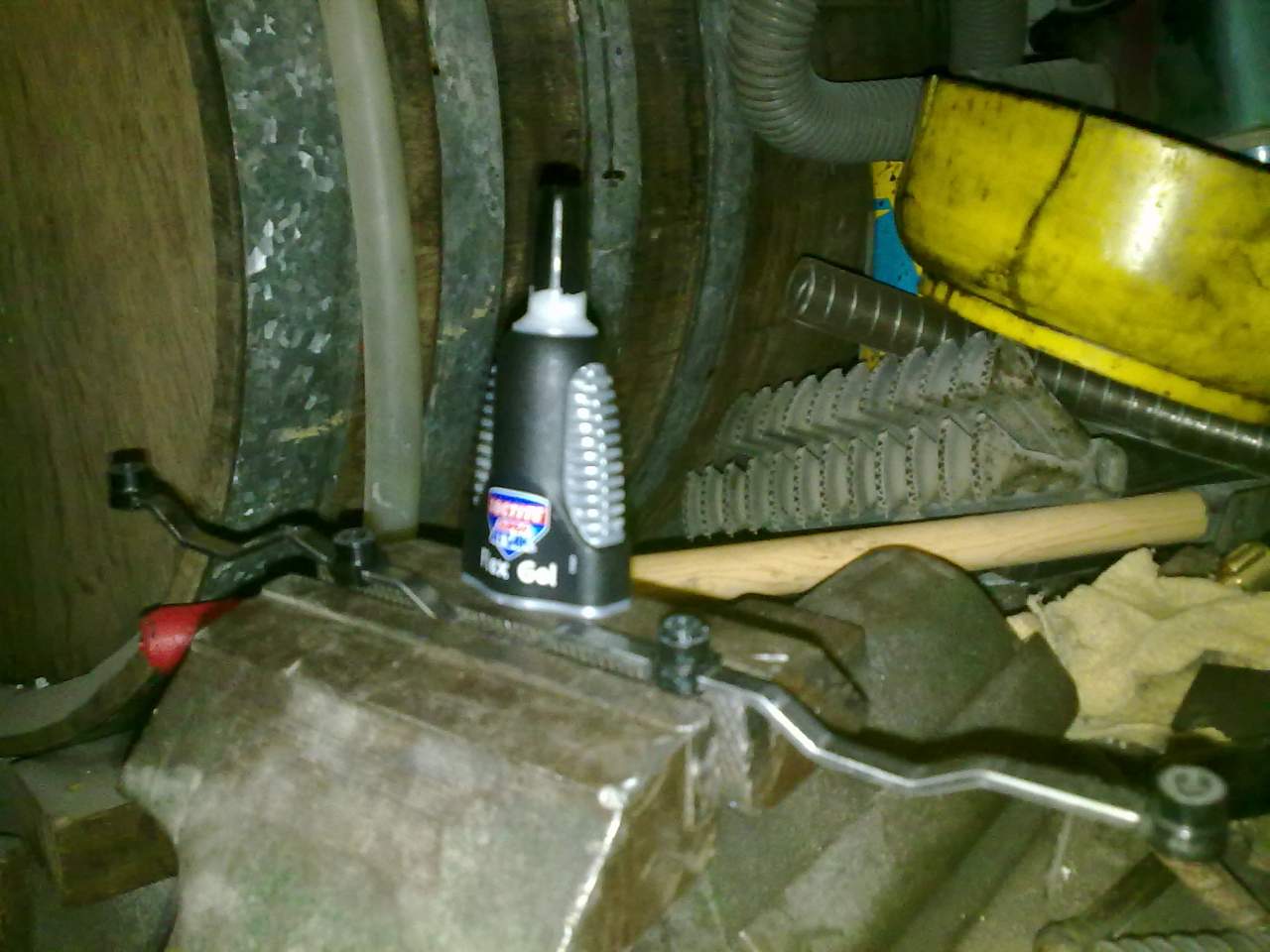

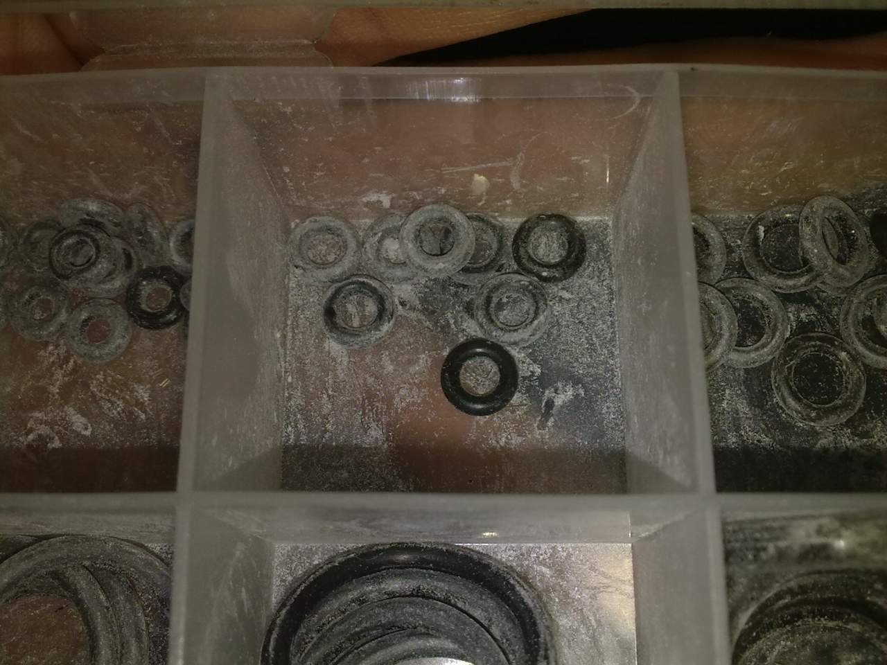

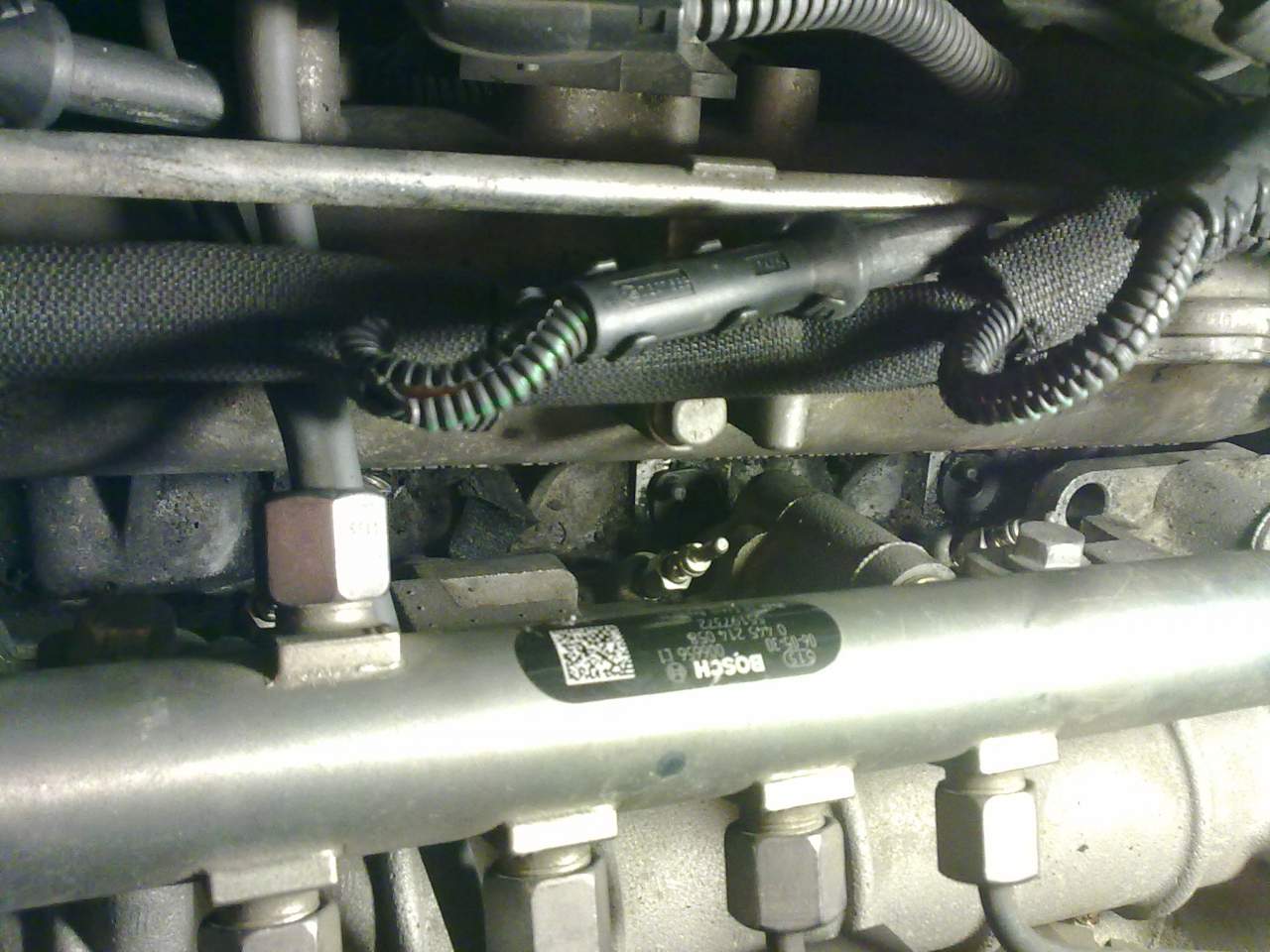

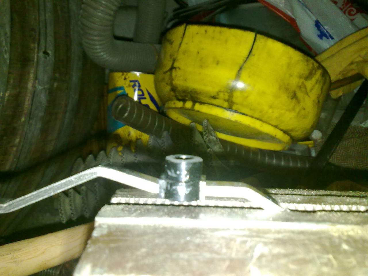

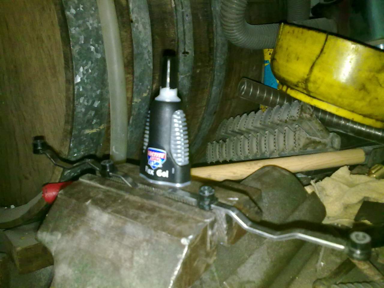

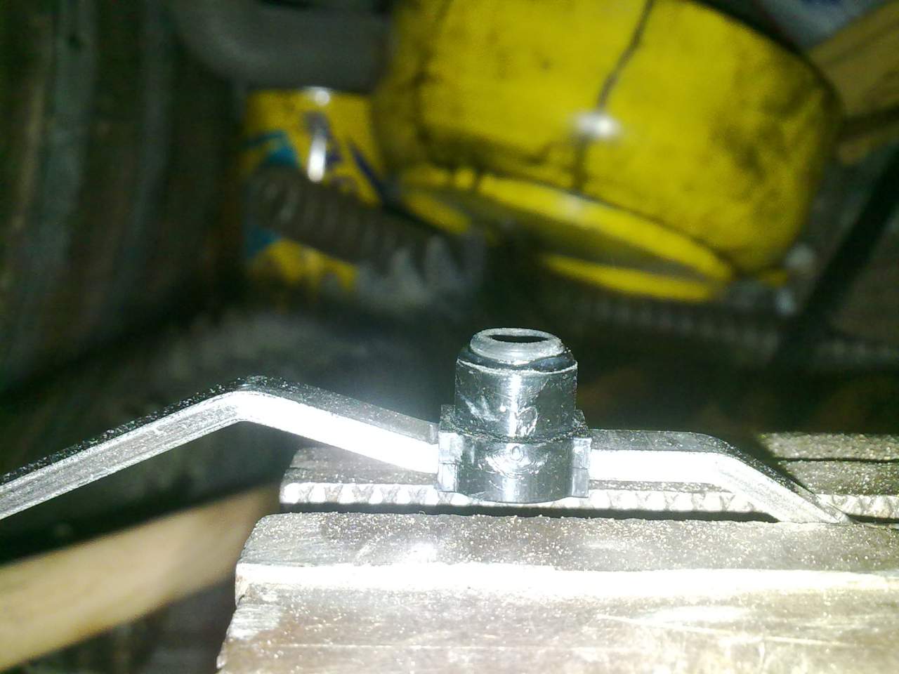

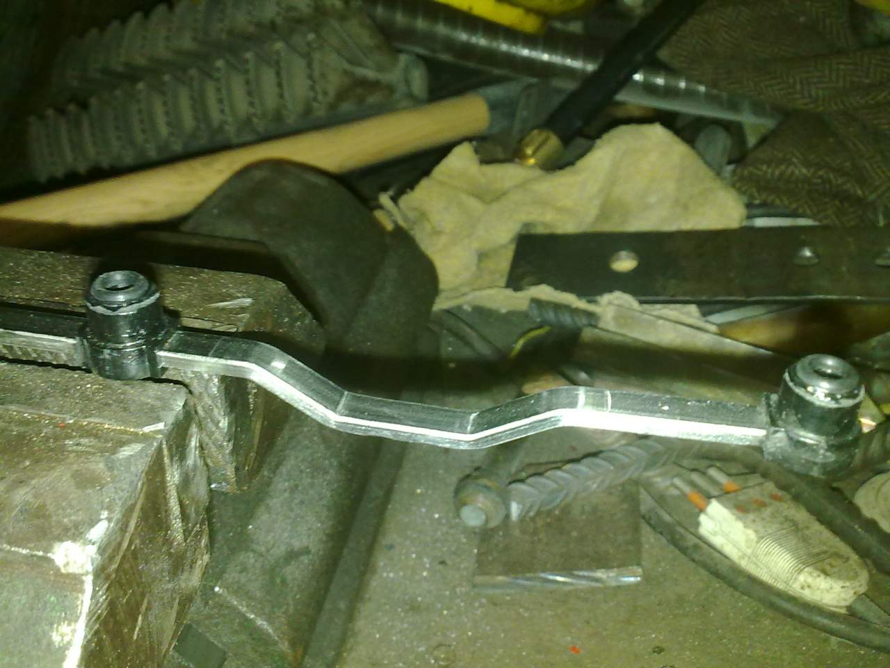

In pratica non ho fatto altro che prendere la vecchia asticina pulirla ben bene ed incollare degli oring di tenuta un pò di grasso e ho ributtato dentro l'asticina al suo posto.
Visualizza allegato 66730
Visualizza allegato 66724
Visualizza allegato 66727
Visualizza allegato 66723
Visualizza allegato 66728
Visualizza allegato 66725
Visualizza allegato 66726
Visualizza allegato 66729
Visualizza allegato 66731
PS: Sicuramente si può fare di meglio utilizzando Oring di qualità e tenuta superiori, ai posteri l'ardua sentenza.....spero di essere stato utile
Dalle foto sembra un bel lavoro!
Se riesci eliminale definitivamente, o in ogni caso passa da un meccanico per qualcosa di definitivo e uguale su tutti i cilindri
