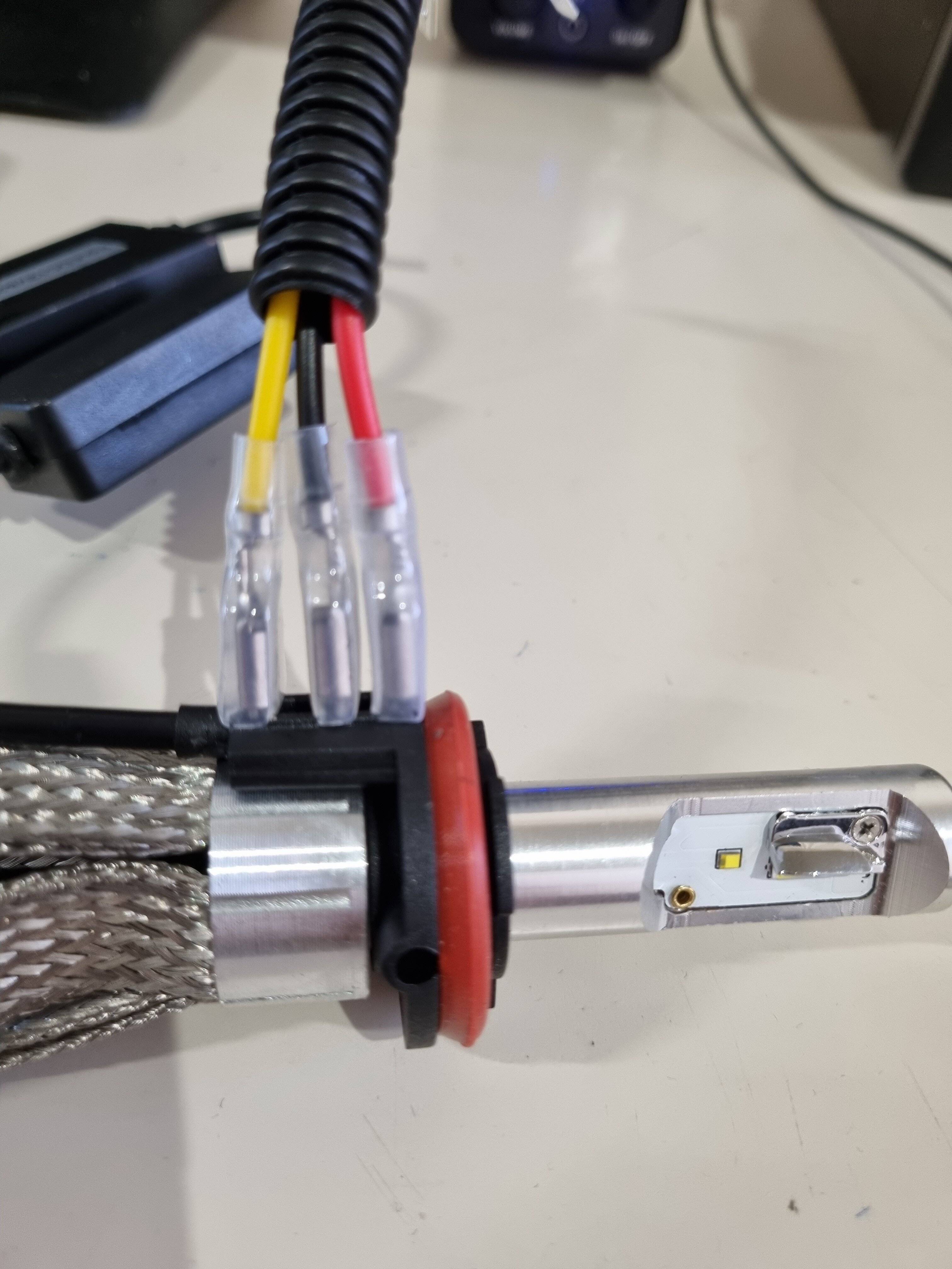

Buonasera, oggi ho appena montato i LED h7 della esselle a dissipatore a nastri e stasera ho notato che la luce bianca da una sagoma superiore gialla proprio dove c'è il taglio. È normale? Sono i fari della giulia o sono i led che fanno schifo?
