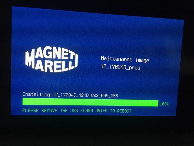

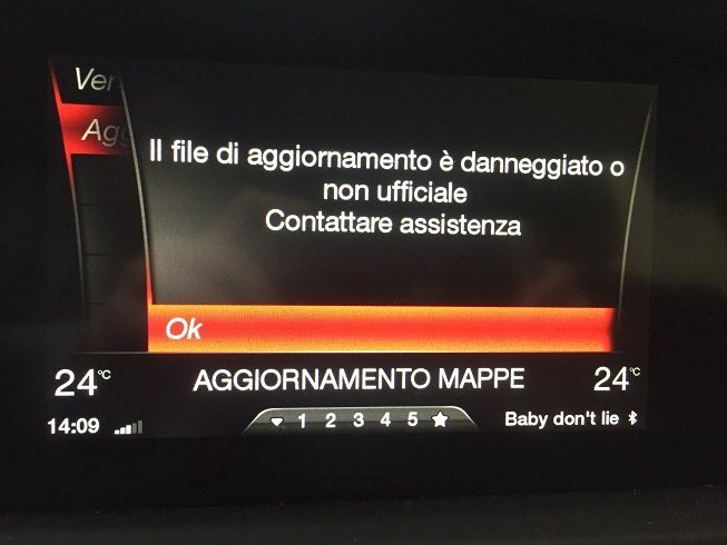

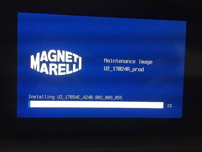

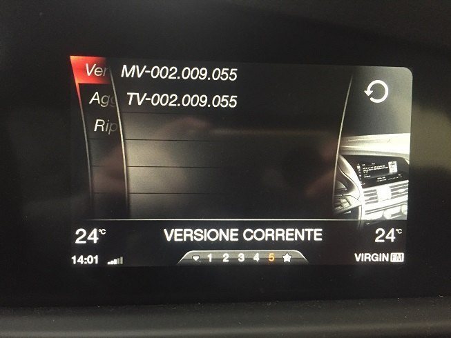

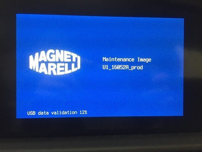

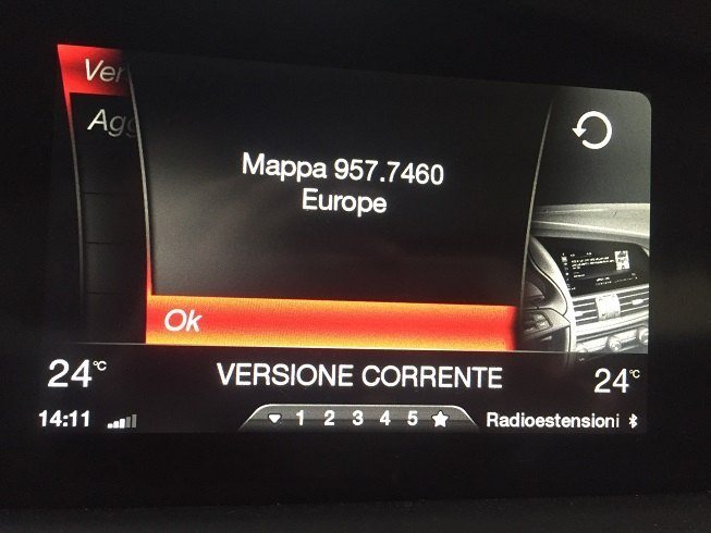

Va beh... intanto ho fatto l'aggiornamento del software di base.
Ci sono voluti circa 20 minuti.
Sotto le foto dei vari passi. (con il mouse sopra l'immagine vedete la descrizione della foto)
Aggiornamento riuscito, eppure se provo ad aggiornare la mappa continua a dirmi che non è valida o non è ufficiale!
