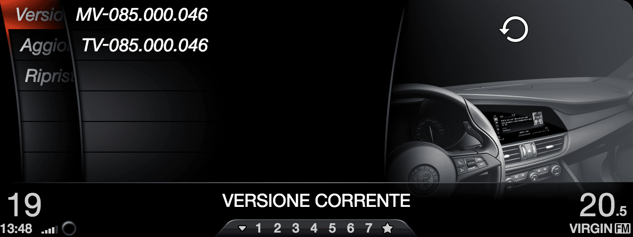

Io ho fatto ieri l´aggiornamento alla mia Giulia di ottobre 2016 dalla versione 002.009.043 alla 002.009.055 senza altri tipi di aggiornamenti alle altre centraline. Dovrei farli? Se si come? Grazie in anticipo
No nel tuo caso non servono aggiornamenti di altre centraline! MacGeek si riferiva alle Giulia prodotte prima del 13/4/2018 ma che montano il nuovo hardware infotainment! (Per capirci hanno il software 05X.XXX.XXX)
