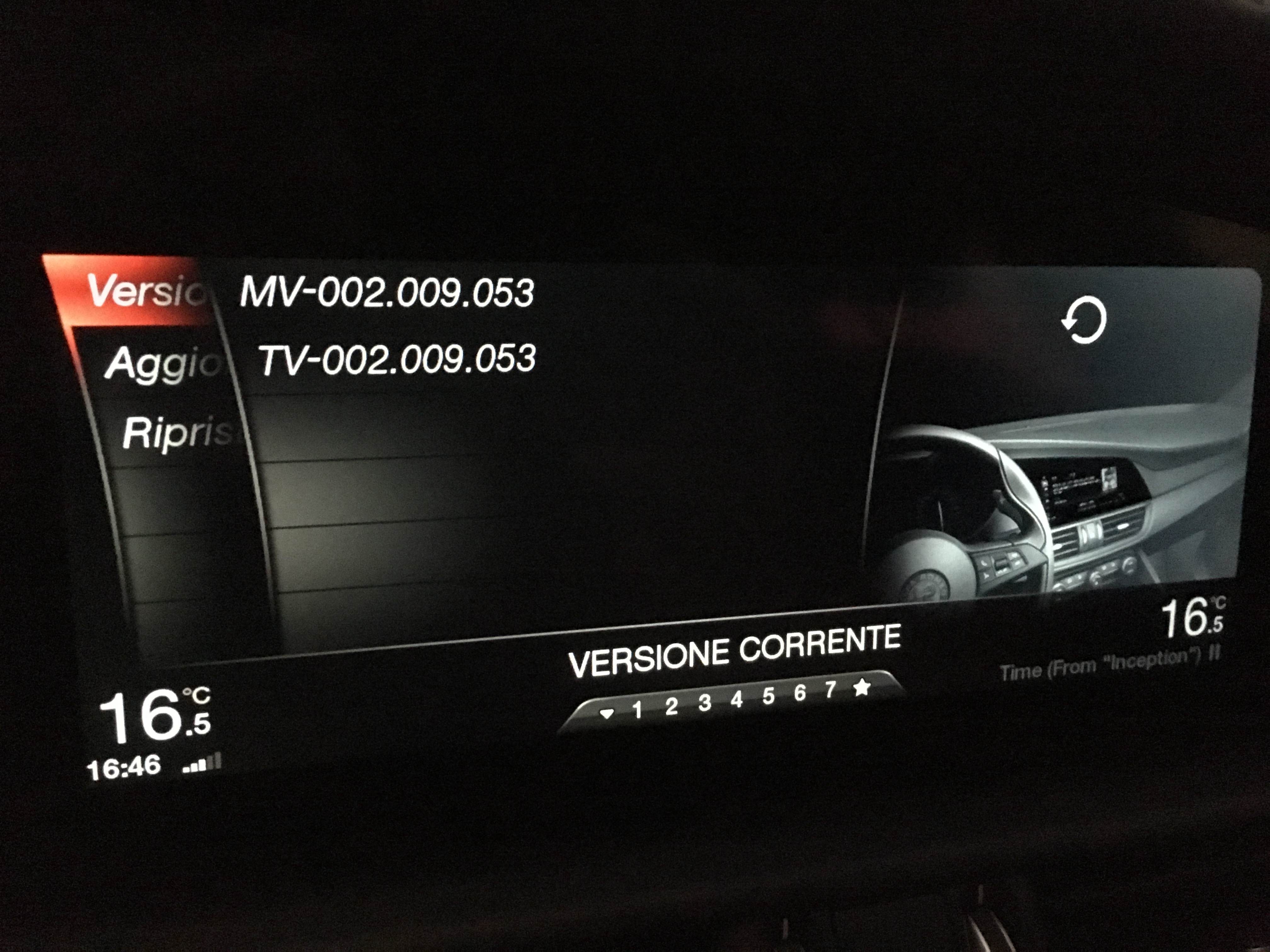

Anch'io avevo aggiornato l'Infotainment dalla versione 002.009.043 alla 002.009.053 senza dover aggiornare altre centraline, solo via USB.
Ho letto che la vecchia (ed ultima per quella classe di HW) versione 002.009.055 invece risolva il problema degli scoppiettii nelle casse con Bluetooth del telefono attivo e cavo USB collegato. Se così fosse me la farò installare dall'officina.
Evidentemente chi monta il nuovo HW (una diversa numerazione del SW) segue un'altra prassi.
