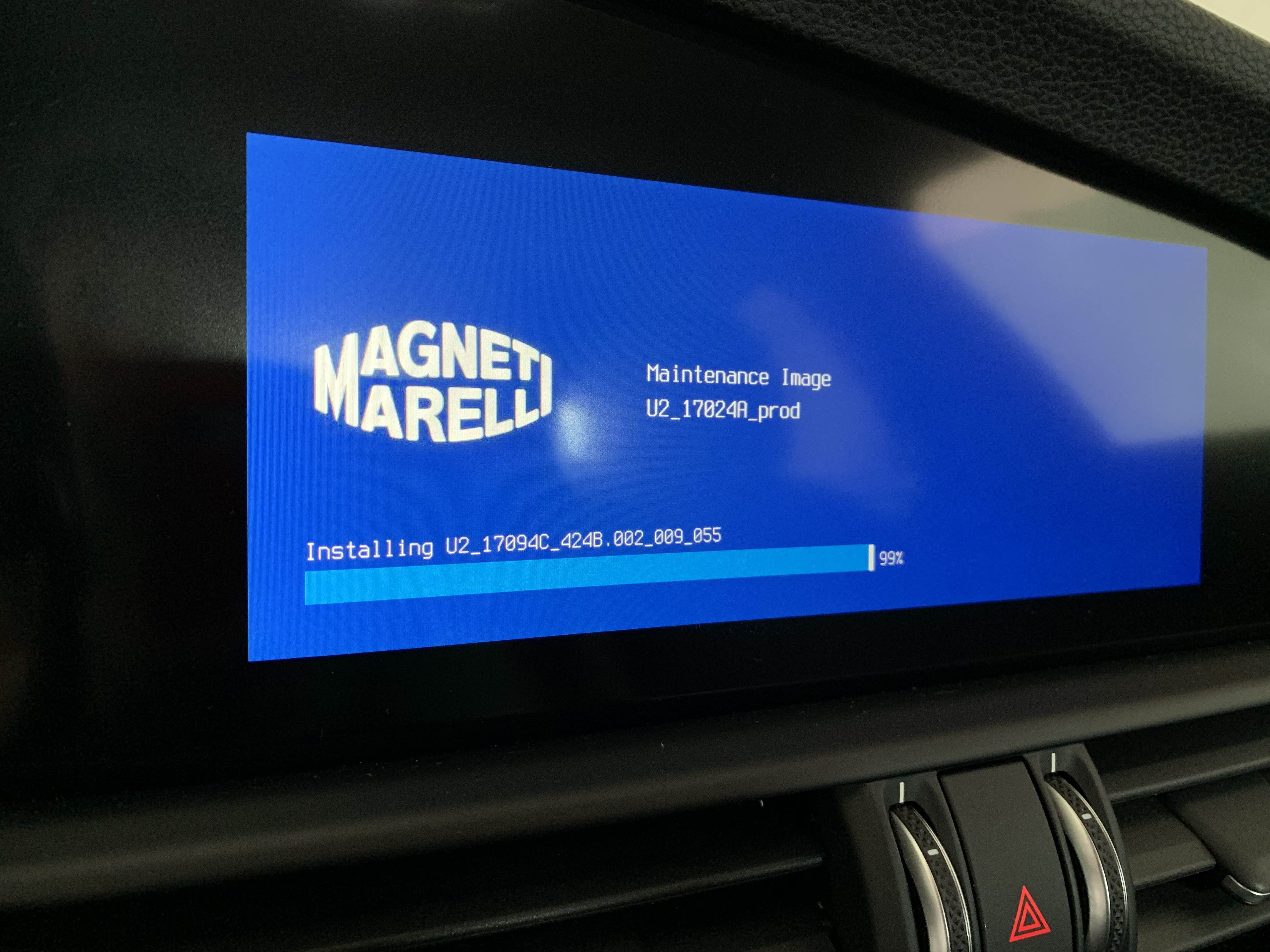

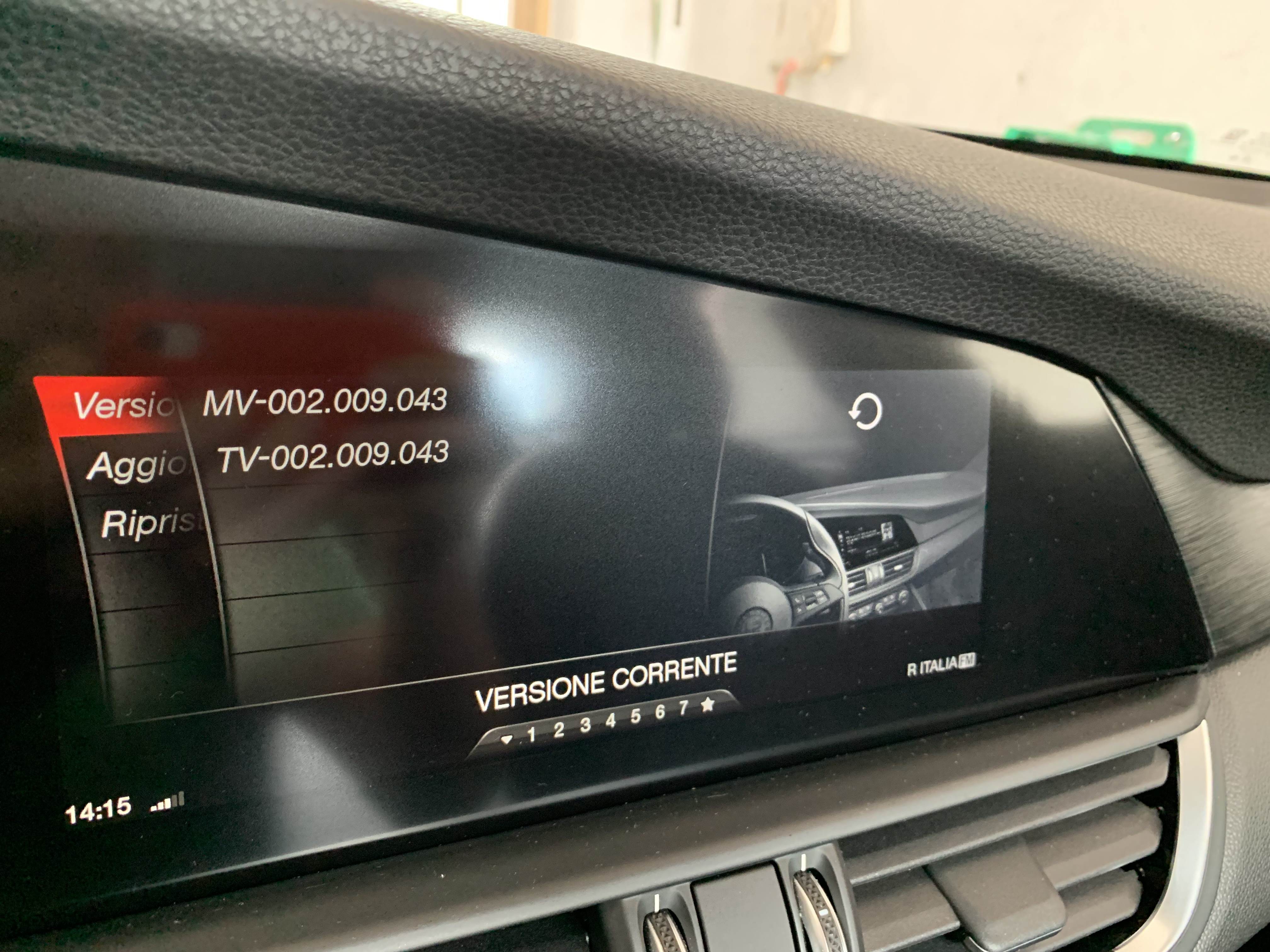

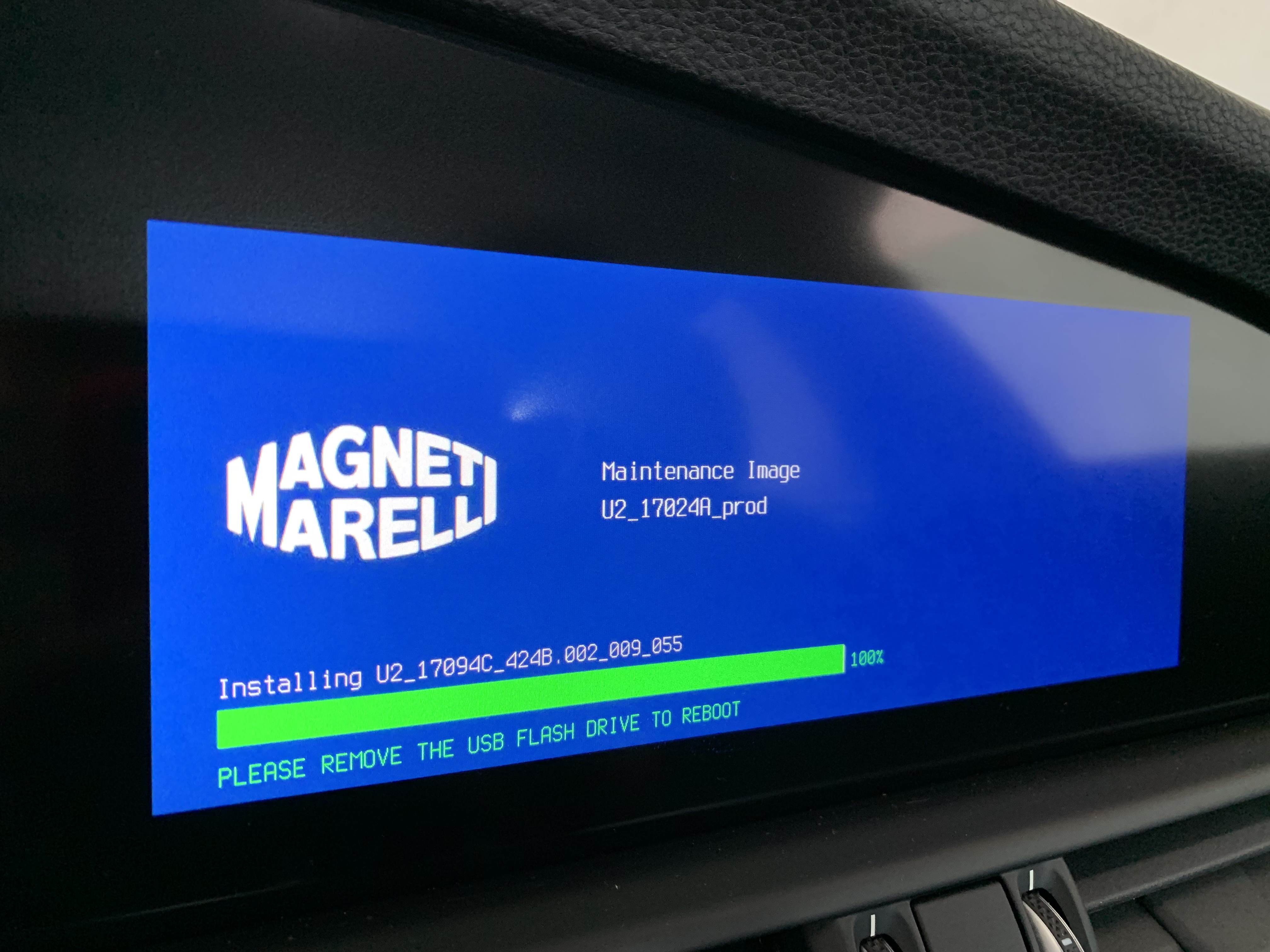

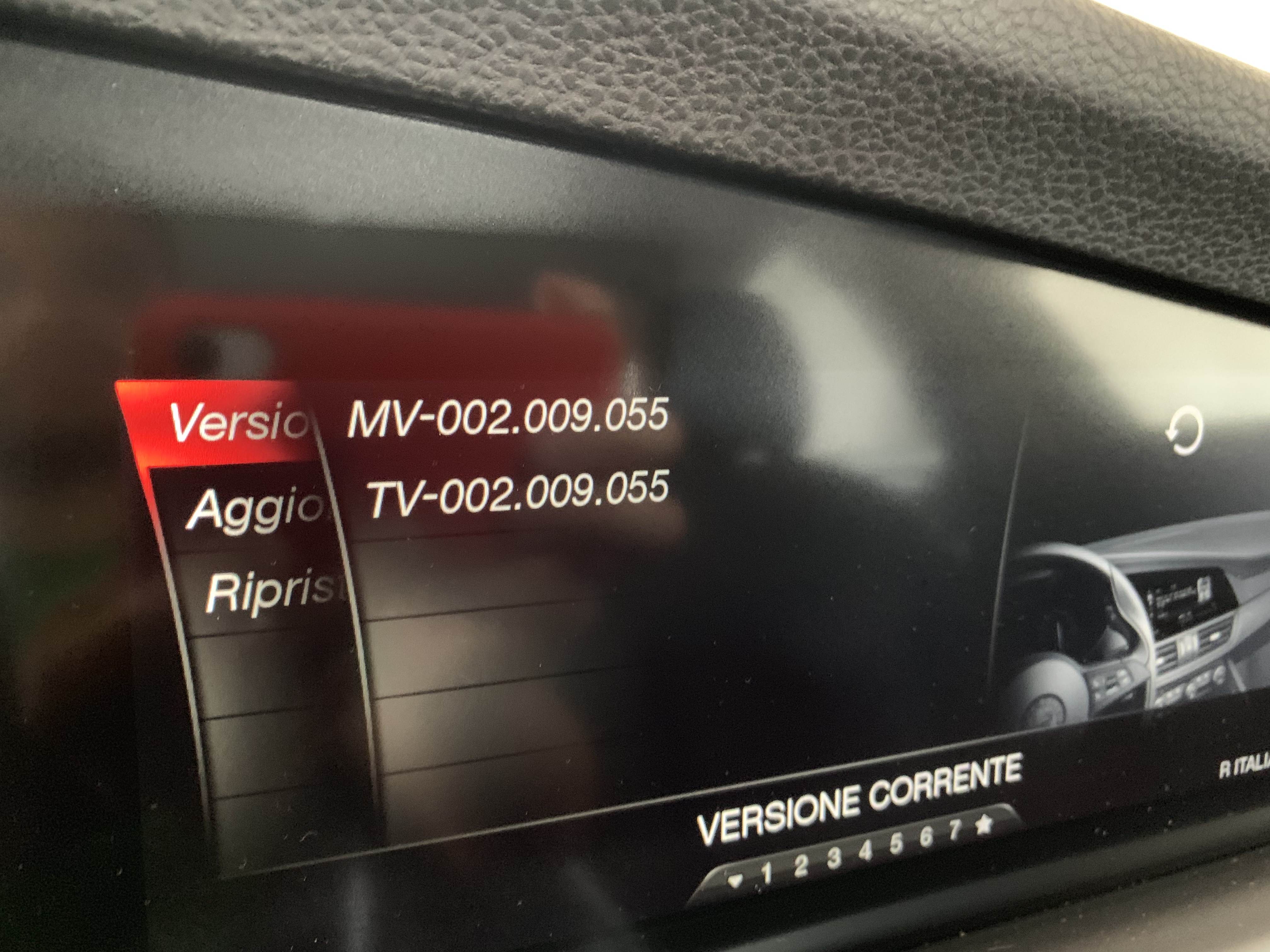

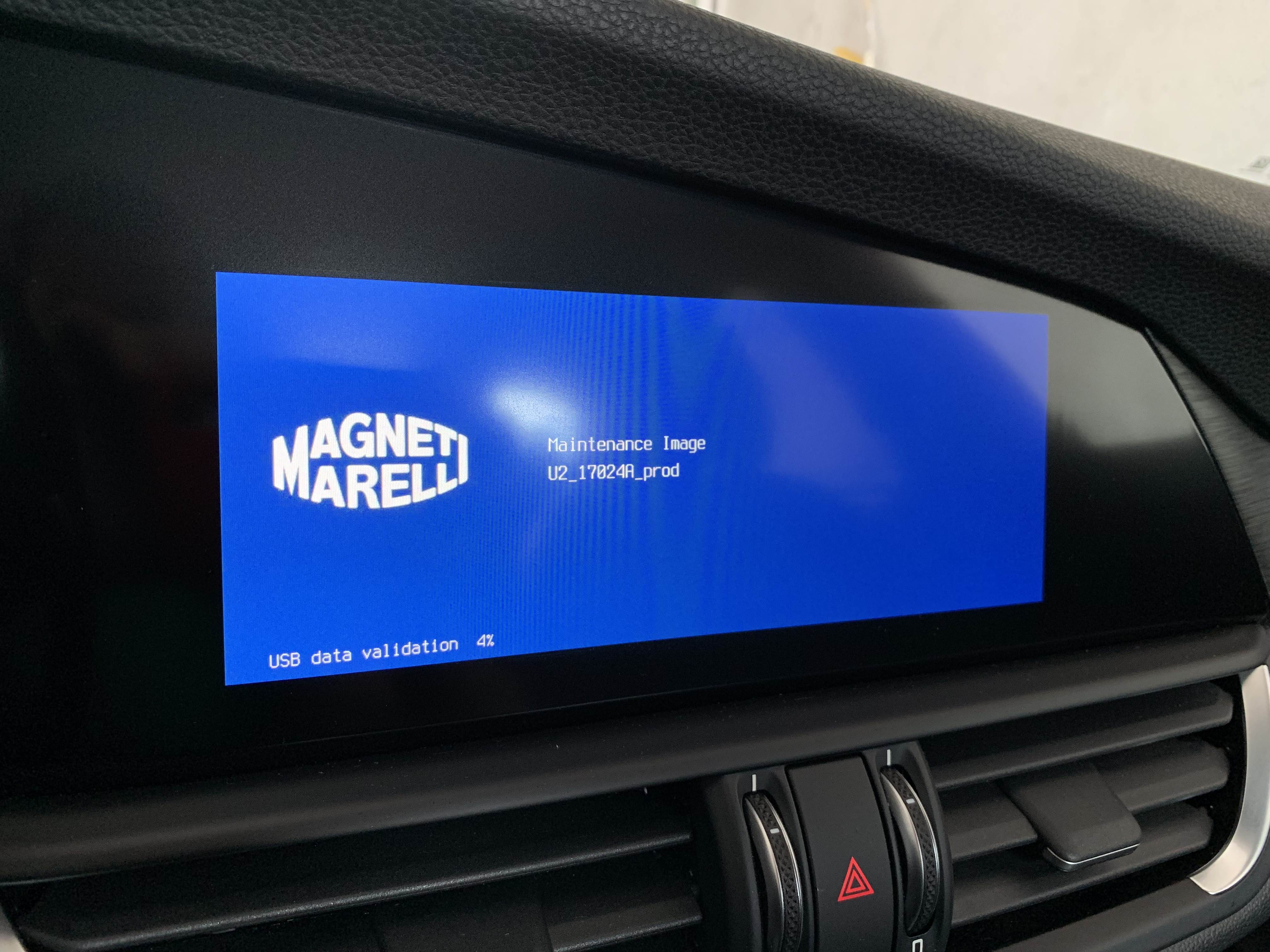

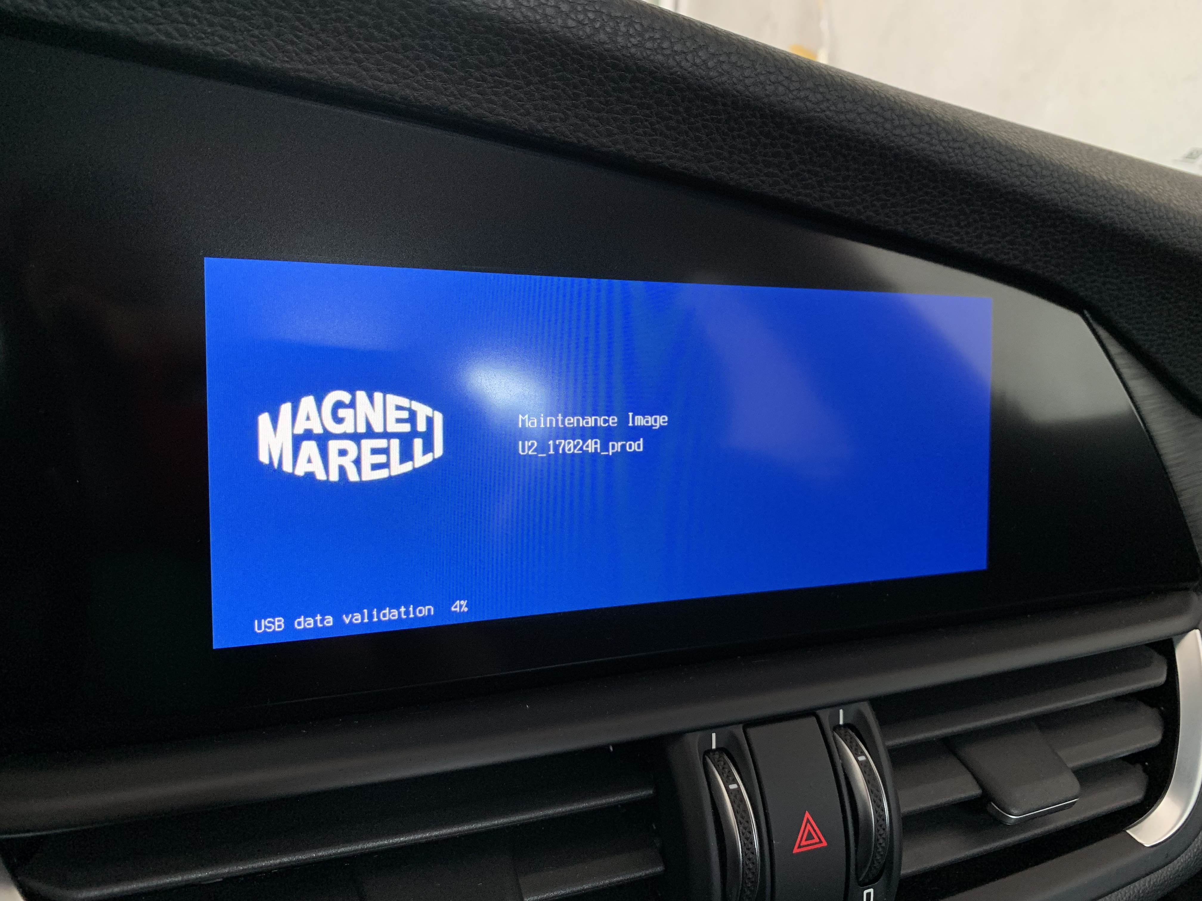

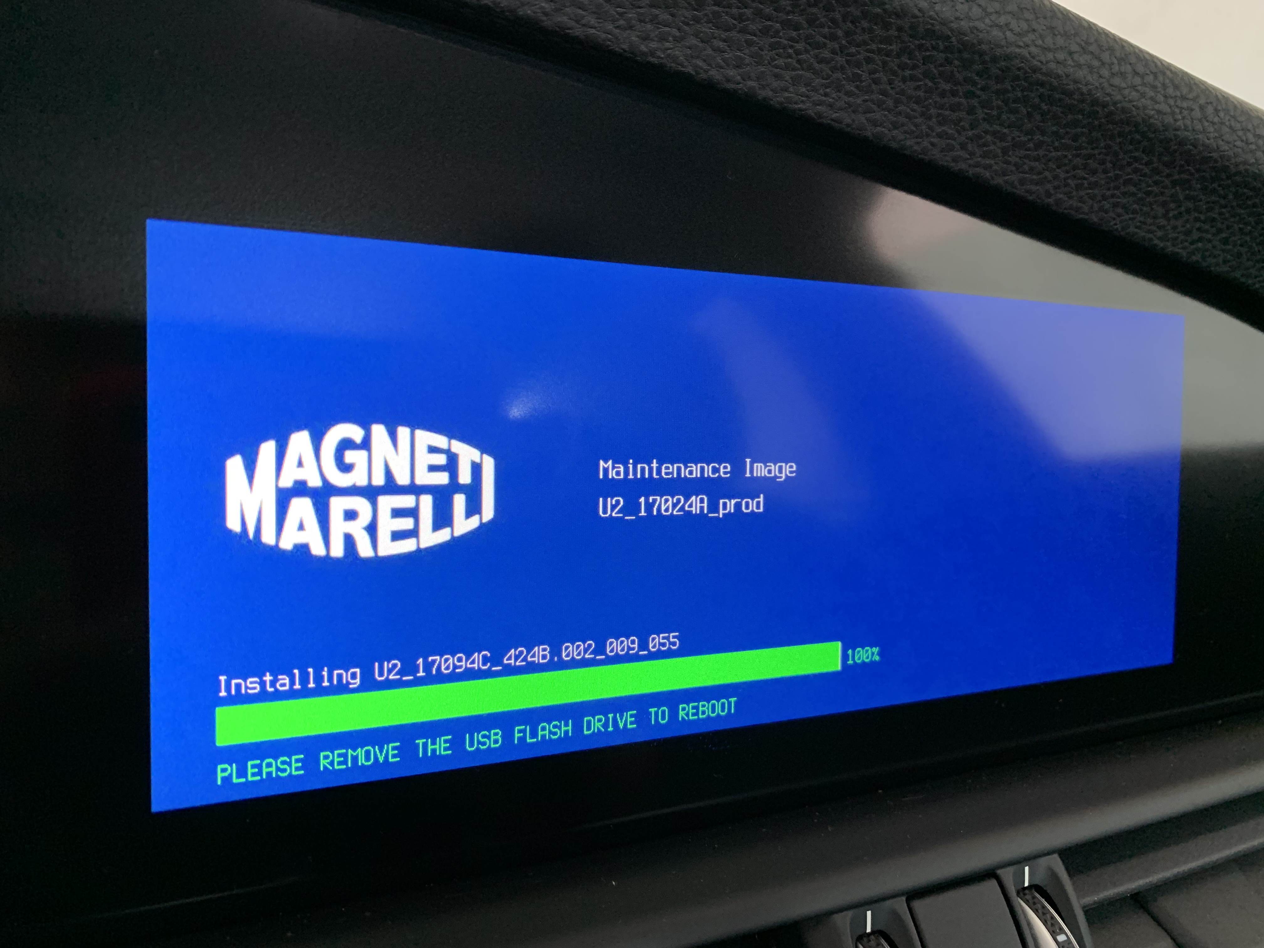

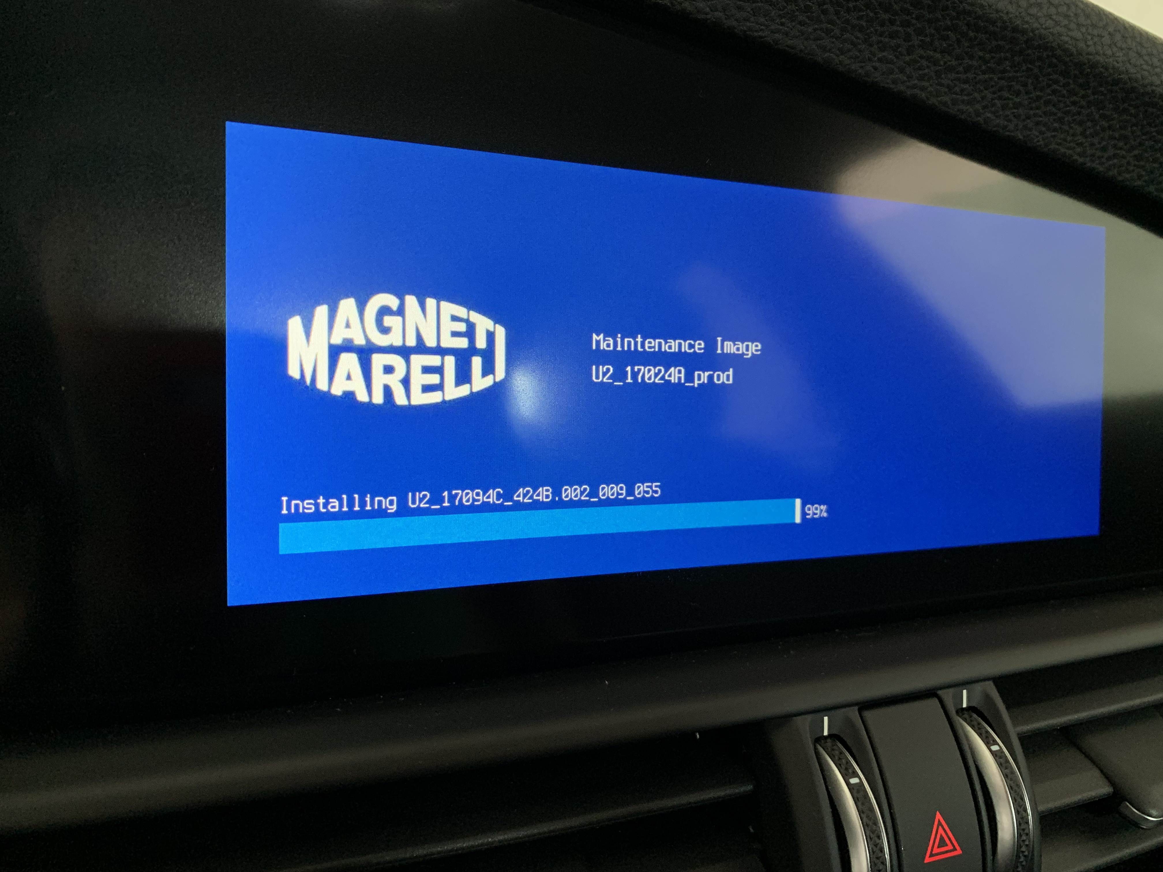

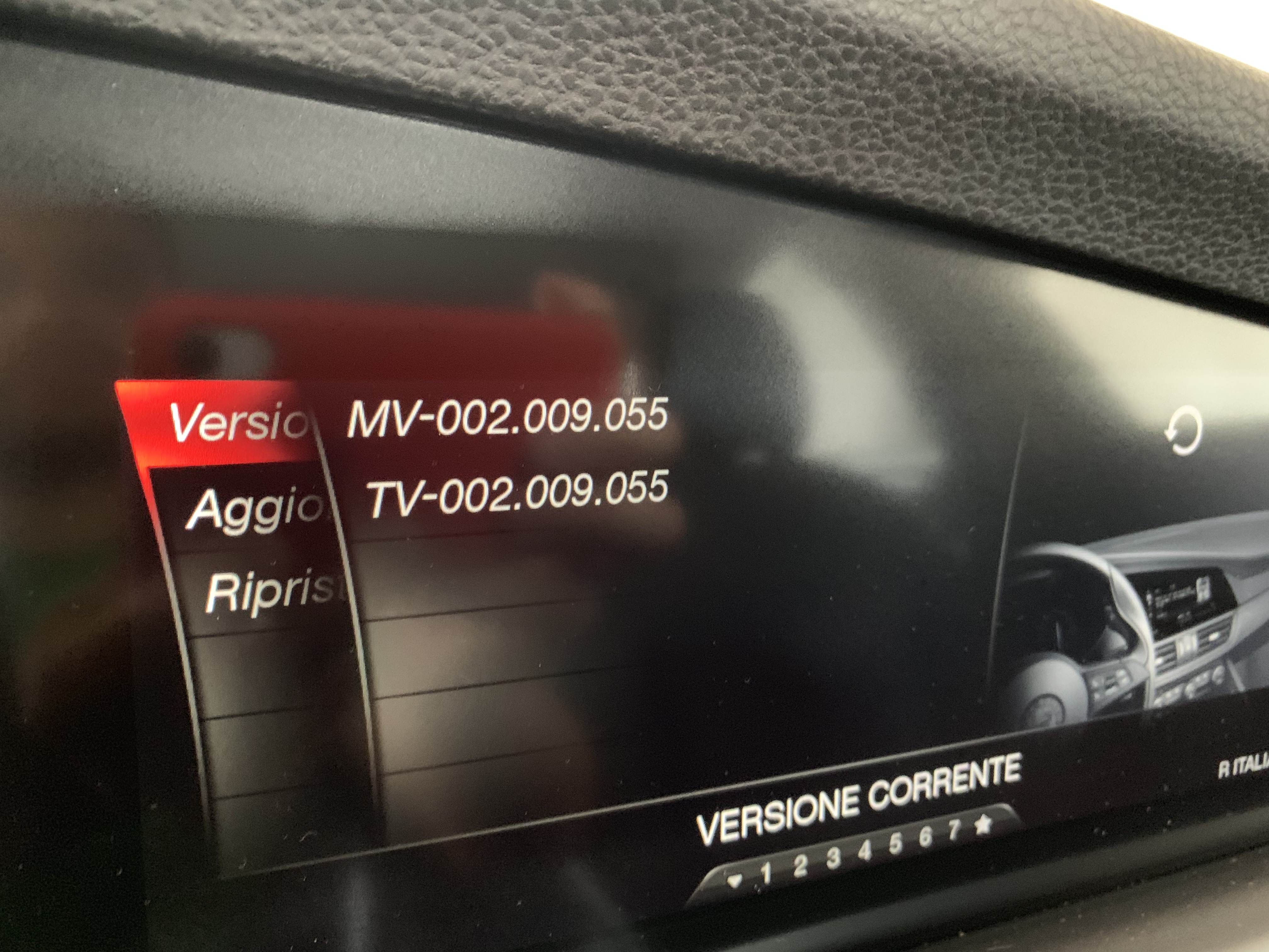

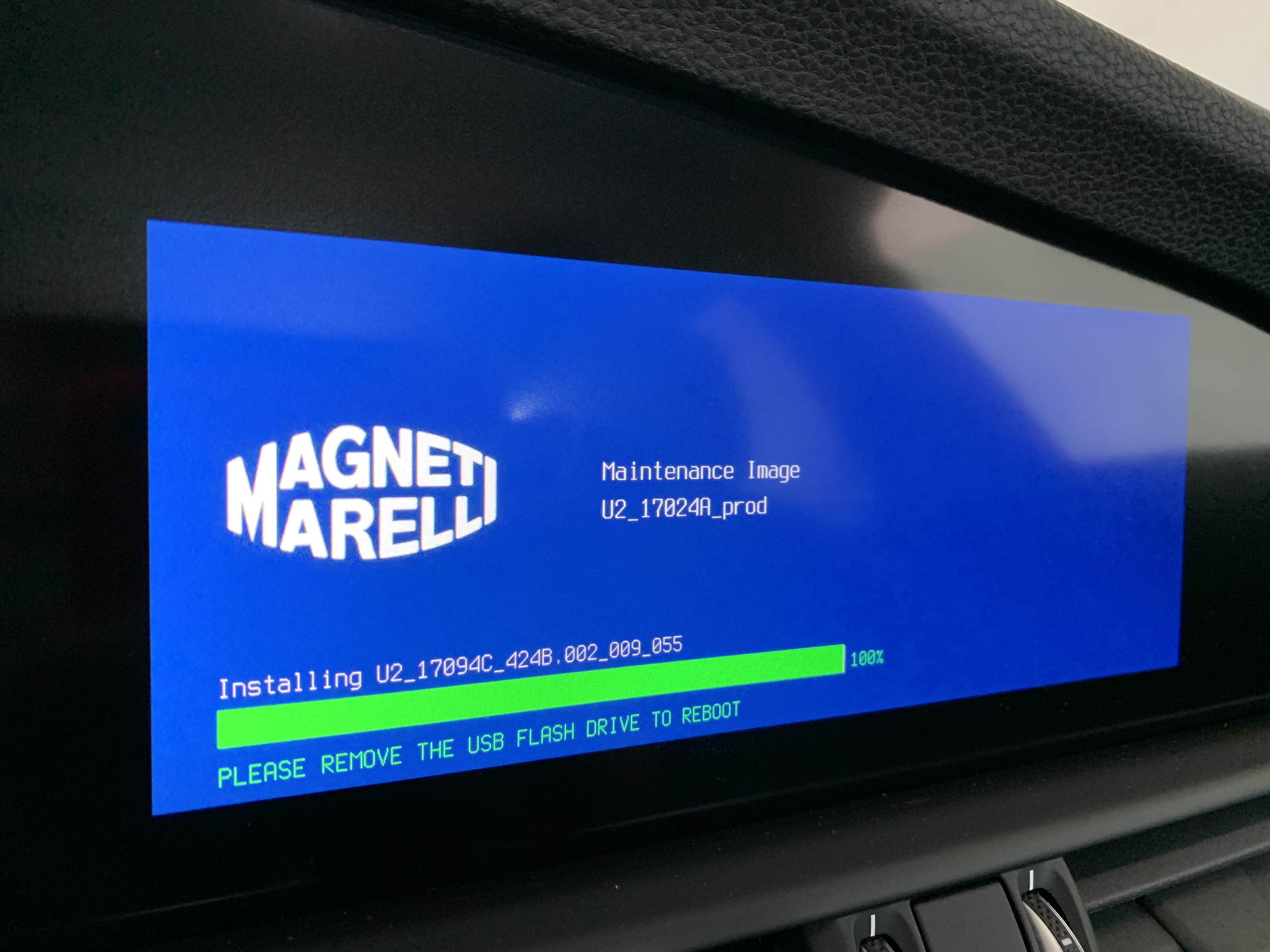

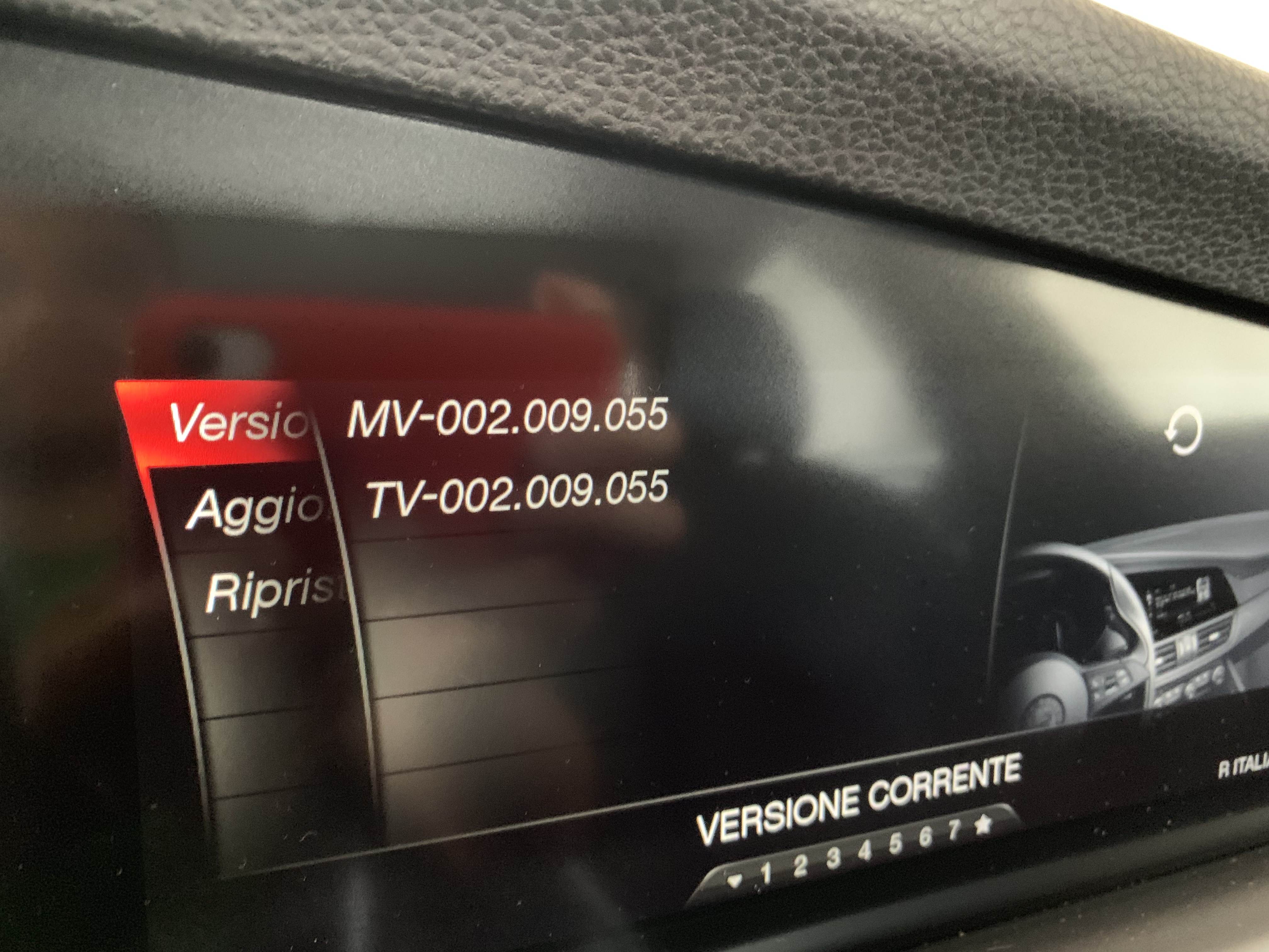

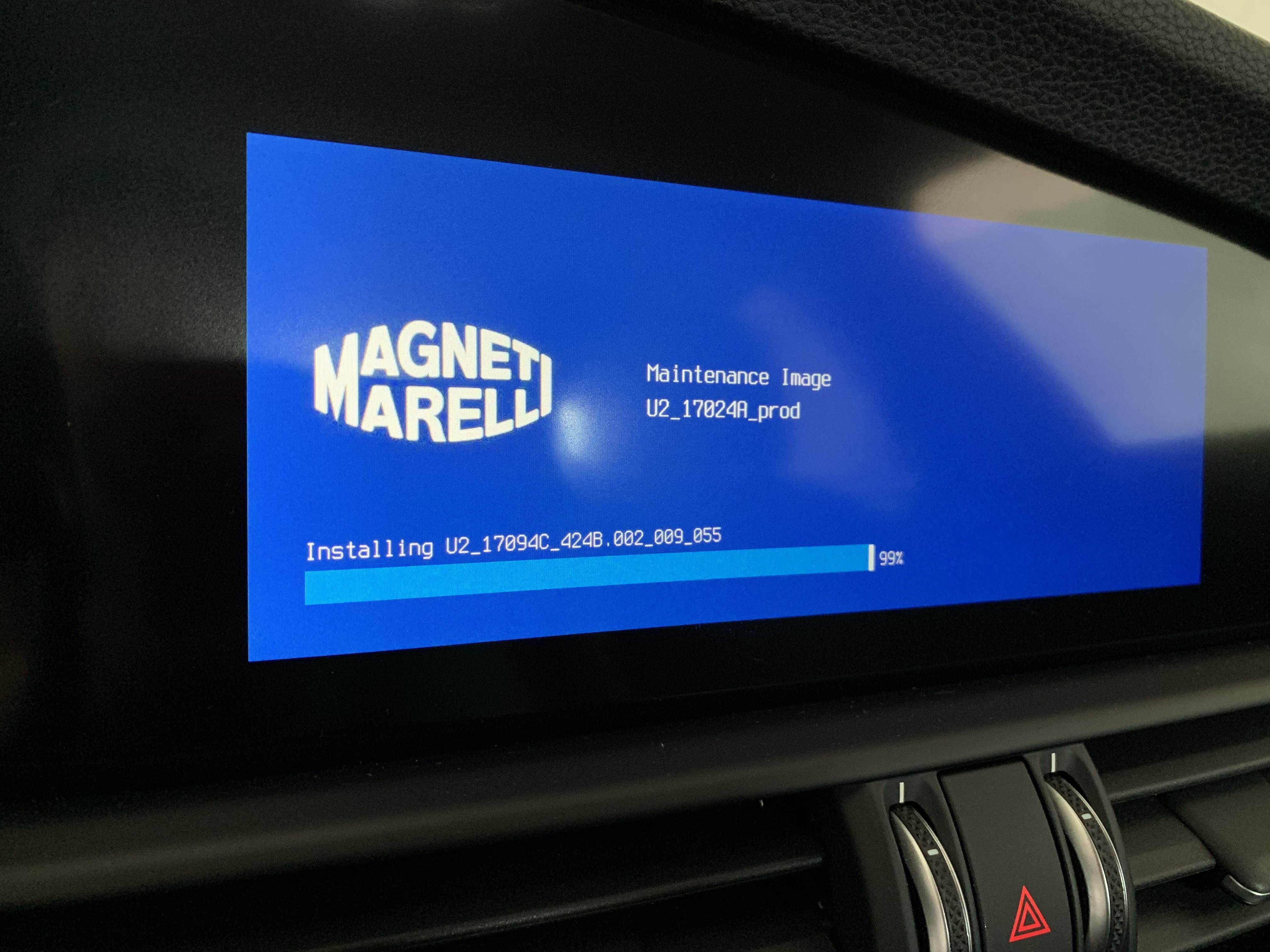

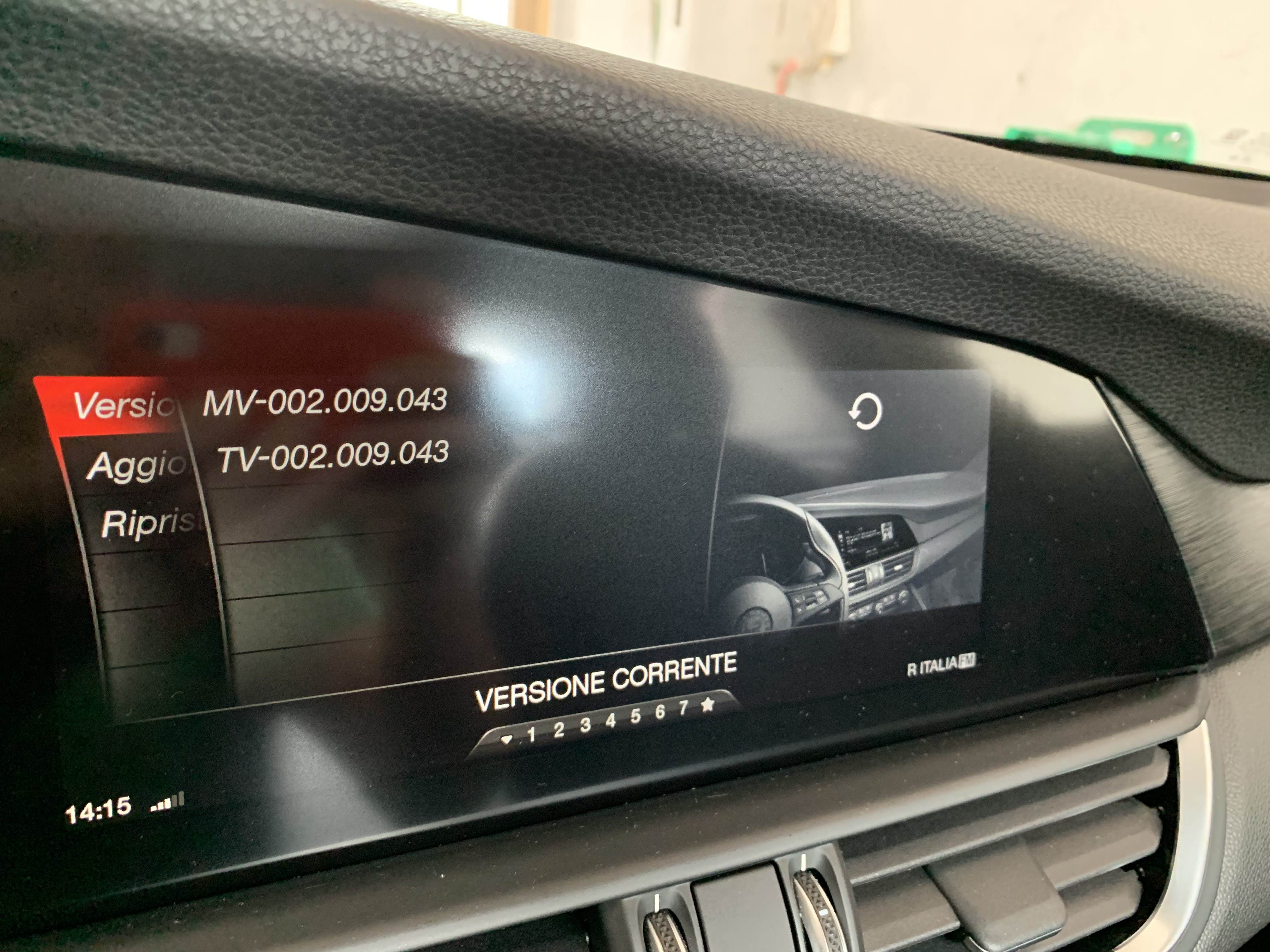

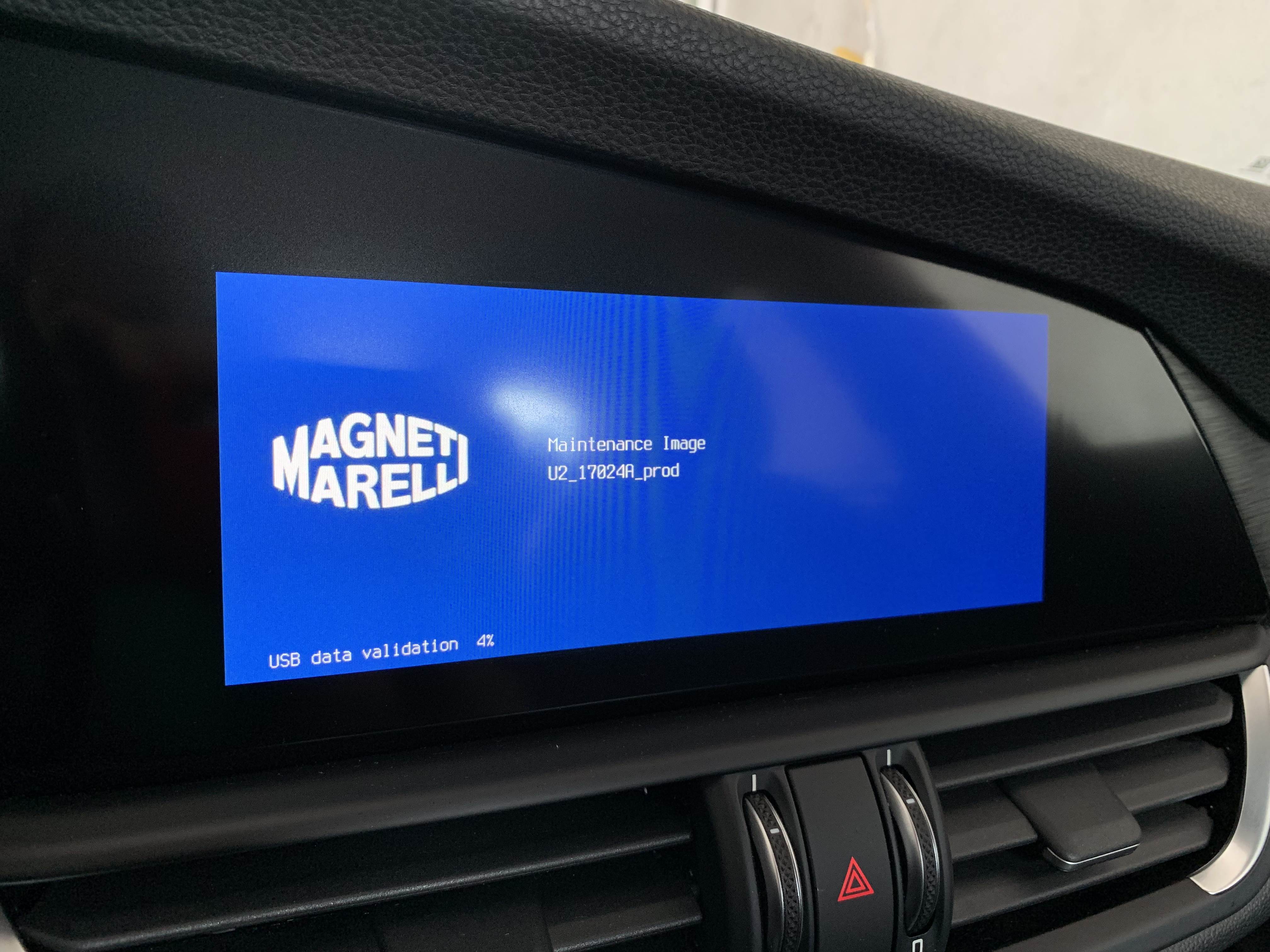

Bon, aggiornato a 055 mentre finivo di mettere il protettivo vetri e plastiche. Andato tutto liscio. Adesso devo aspettare 24 ore e poi potrò vedere se risolve il problema del "gracchiare"...
Stamattina andando al lavoro ho sentito un’ora di podcast (che prima gracchiava) e, finora, tutto perfetto, niente più cornacchie in cassa. Stasera al ritorno ascolto un’altra oretta..

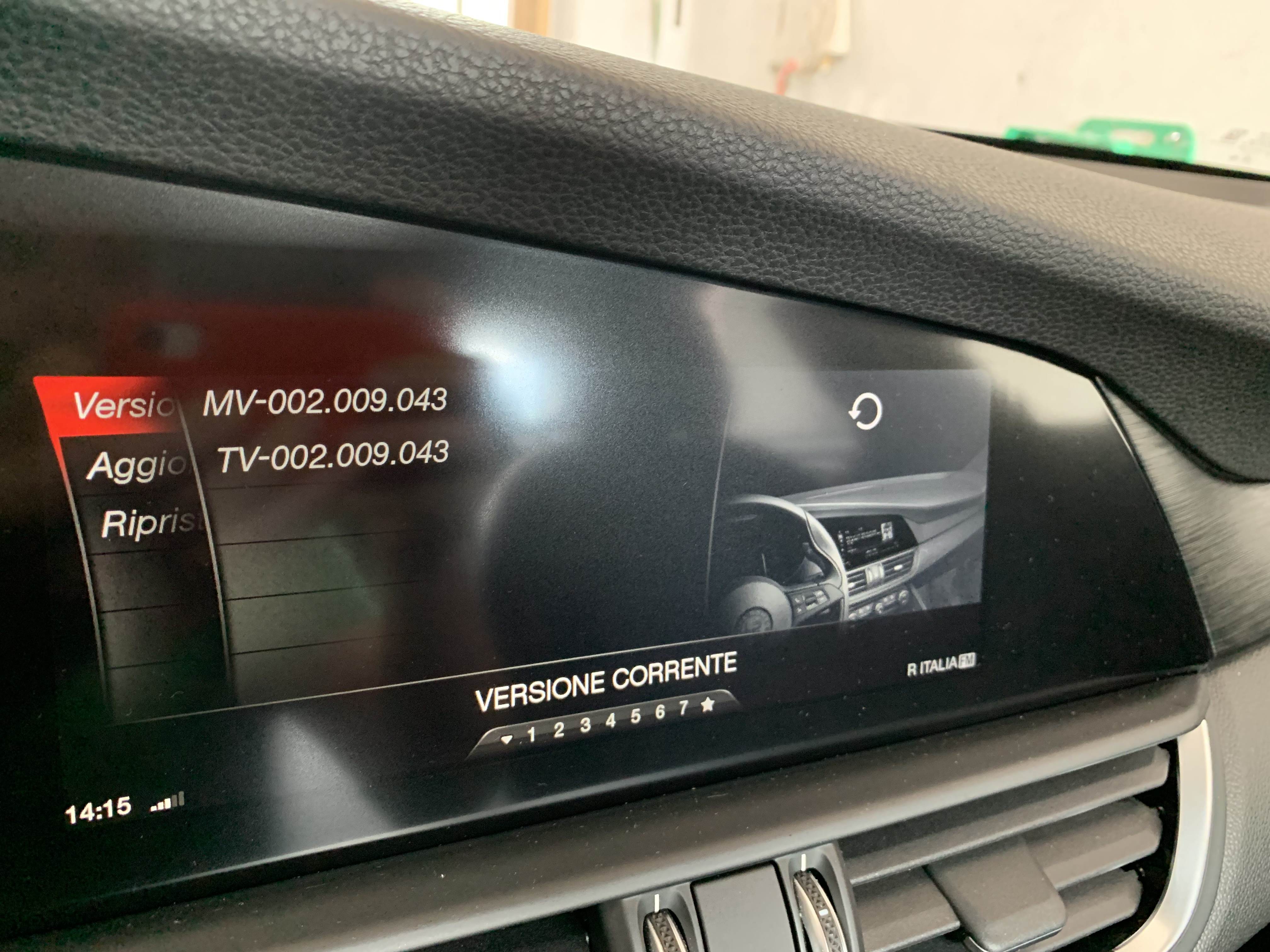

Buongiorno, la mia e' immatricolata giugno 2016 ed ho le seguenti versioni: MV-002.008.041 TV-002.008.041 mappa 971.7832 Europe
c'è qualche aggiornamento che posso fare? Sarebbe interesante avere Apple Carplay, esiste qualche soluzione?

Ciao, va aggiornato il software alla 055 e la mappa tramite il sito Home previa registrazione su login
Per apple Carplay e android non si può fare nulla.
P.S. a giorno esce la nuova mappa.
