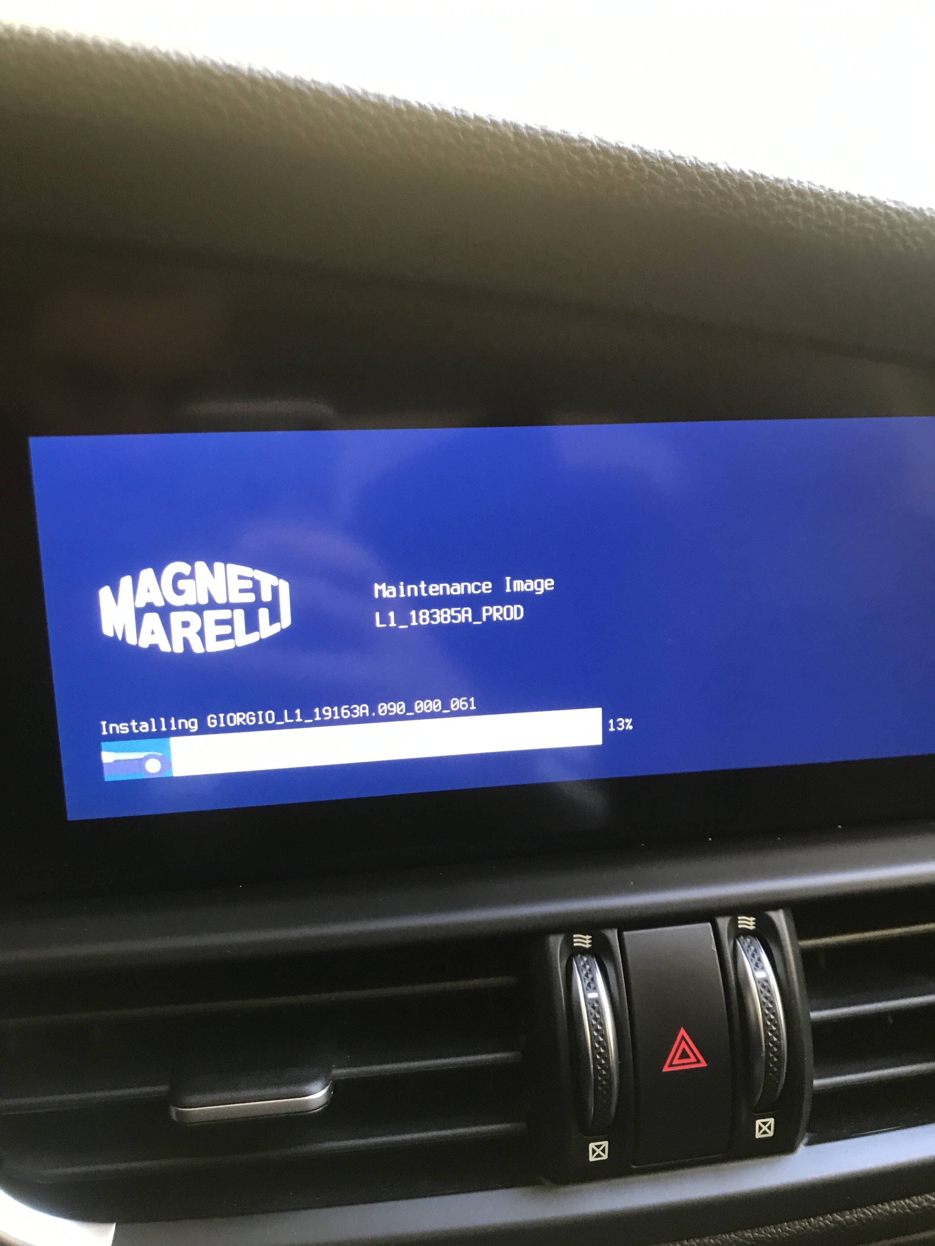

Alla fine mi sono deciso.. sto aggiornando dal 081 al 090.. ho un po’ di ansia ahhaha.. come termina cosa devo fare? image.jpg
Cancellare l'abbinamento del cellulare e rifarlo.
Può non essere necessario ma a volte, se non lo fai, non carica correttamente la rubrica dei tuoi contatti.
Prova a vedere se alla fine dell'aggiornamento ci sono ancora...
