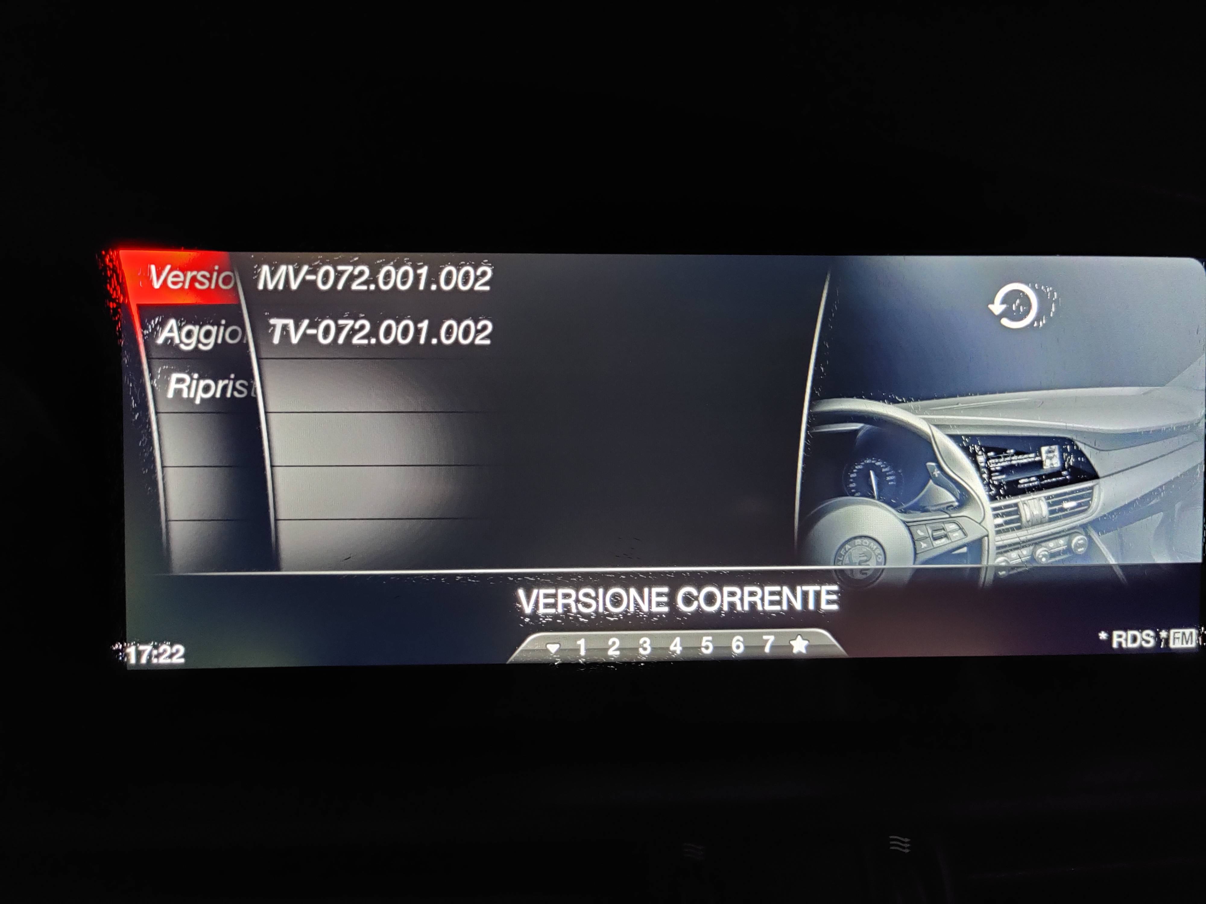

Salve, spero di essere nel thread corretto. Ho gia eseguito l'aggiornamento delle mappe tramite sito mopar. Ma non riesco a trovare/capire se ci sono aggiornamenti più recenti per l infotainment. Allego foto della mia versione... grazie anticipatamente a chi riesce ad aiutarmi 😊
Si c'è la 090 e trovi i link all'inizio di questa discussione. La procedura è come quella X le mappe ma molto più veloce.
