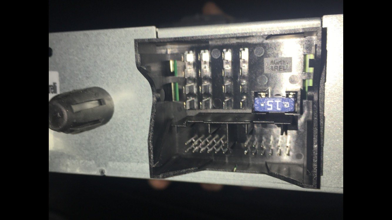

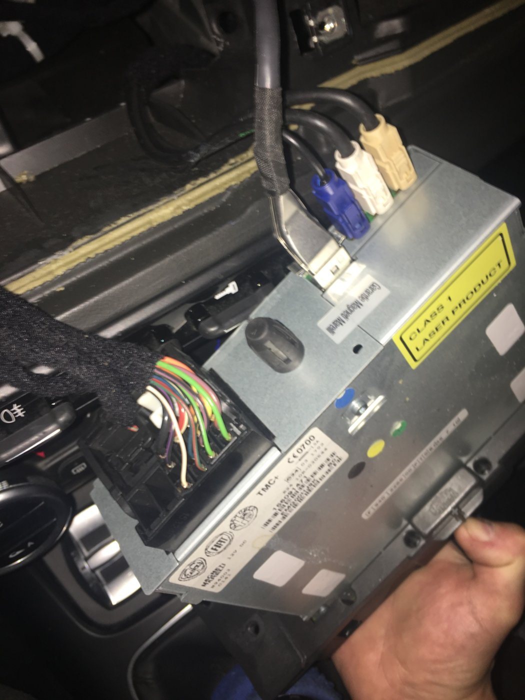

Ecco il retro del mio radionav... credo che i connettori per l'interfaccia aux, ci siano, ed ho notato togliendo i connettori , che sono chiusi con due tappi blu.
#308
Leggendo mille post forse ho capito che i pin aux vanno collegati al connettore in basso ai pin 7 8 9, correggetemi se sbaglio
