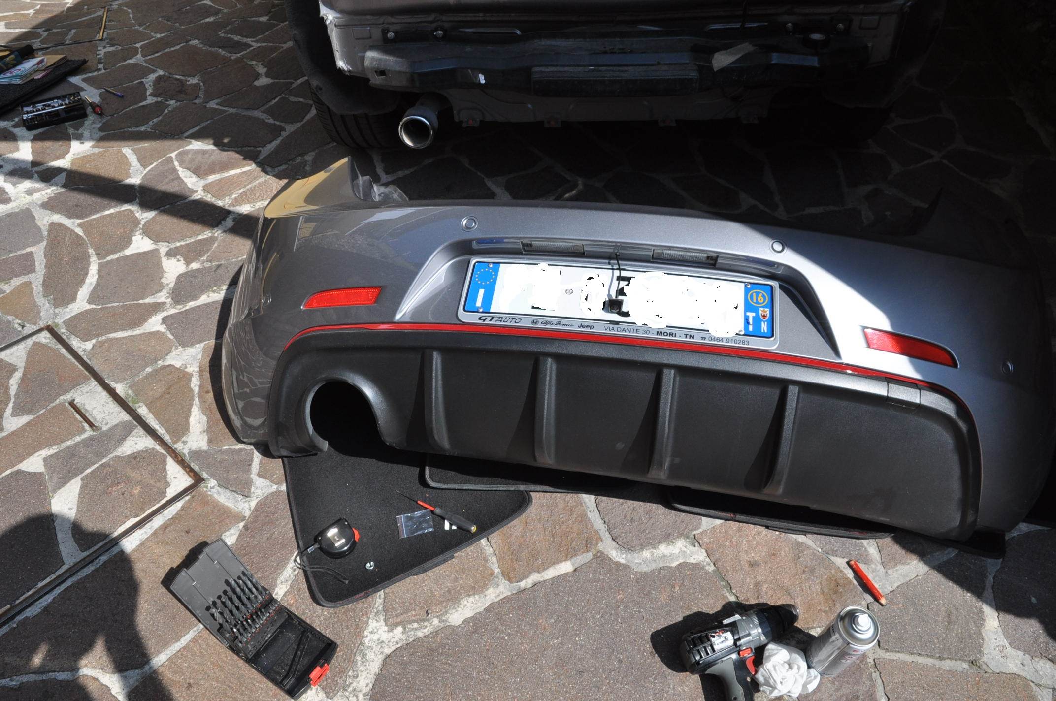

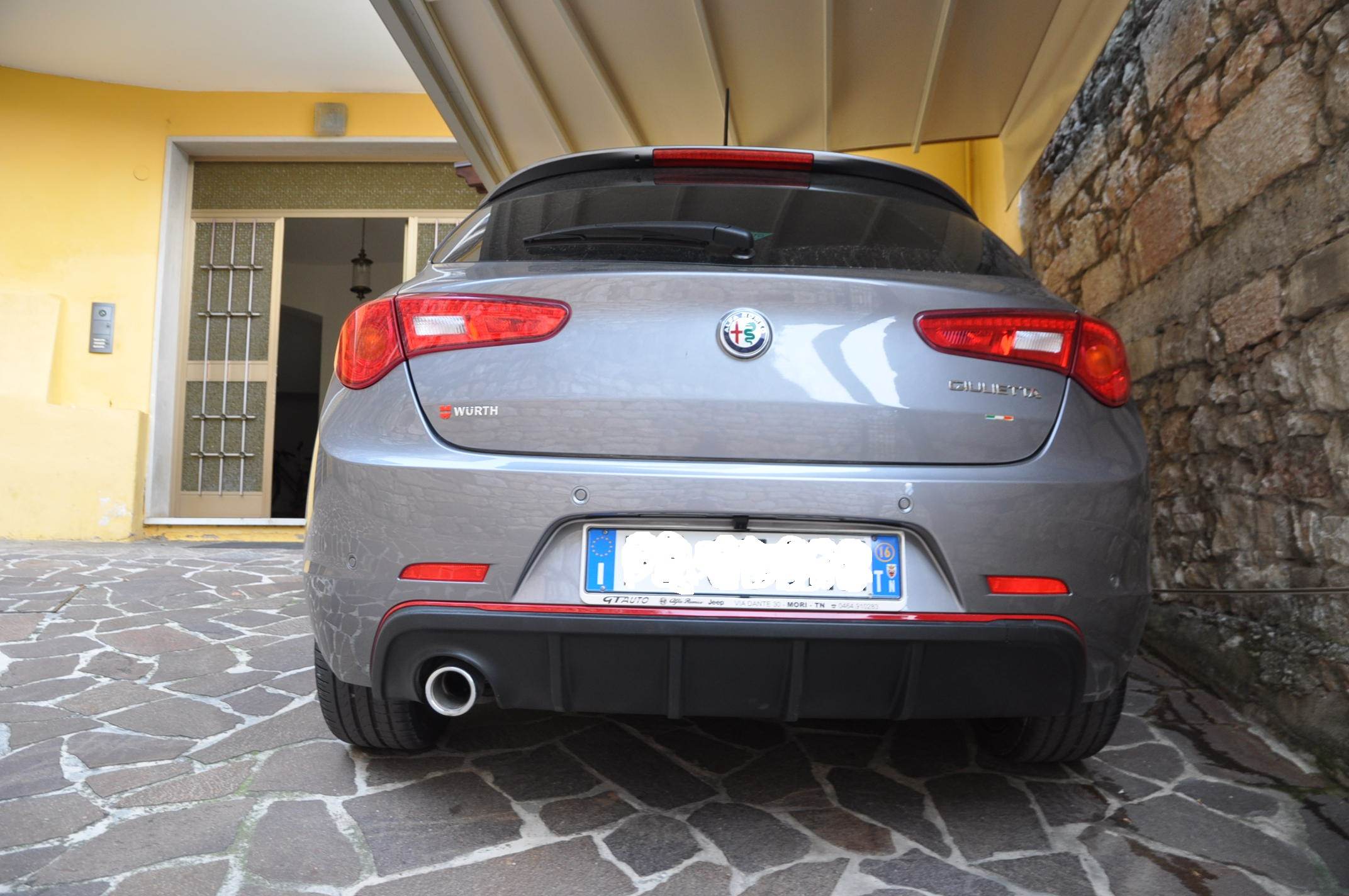

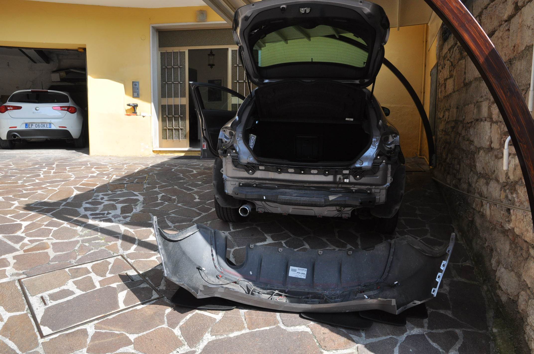

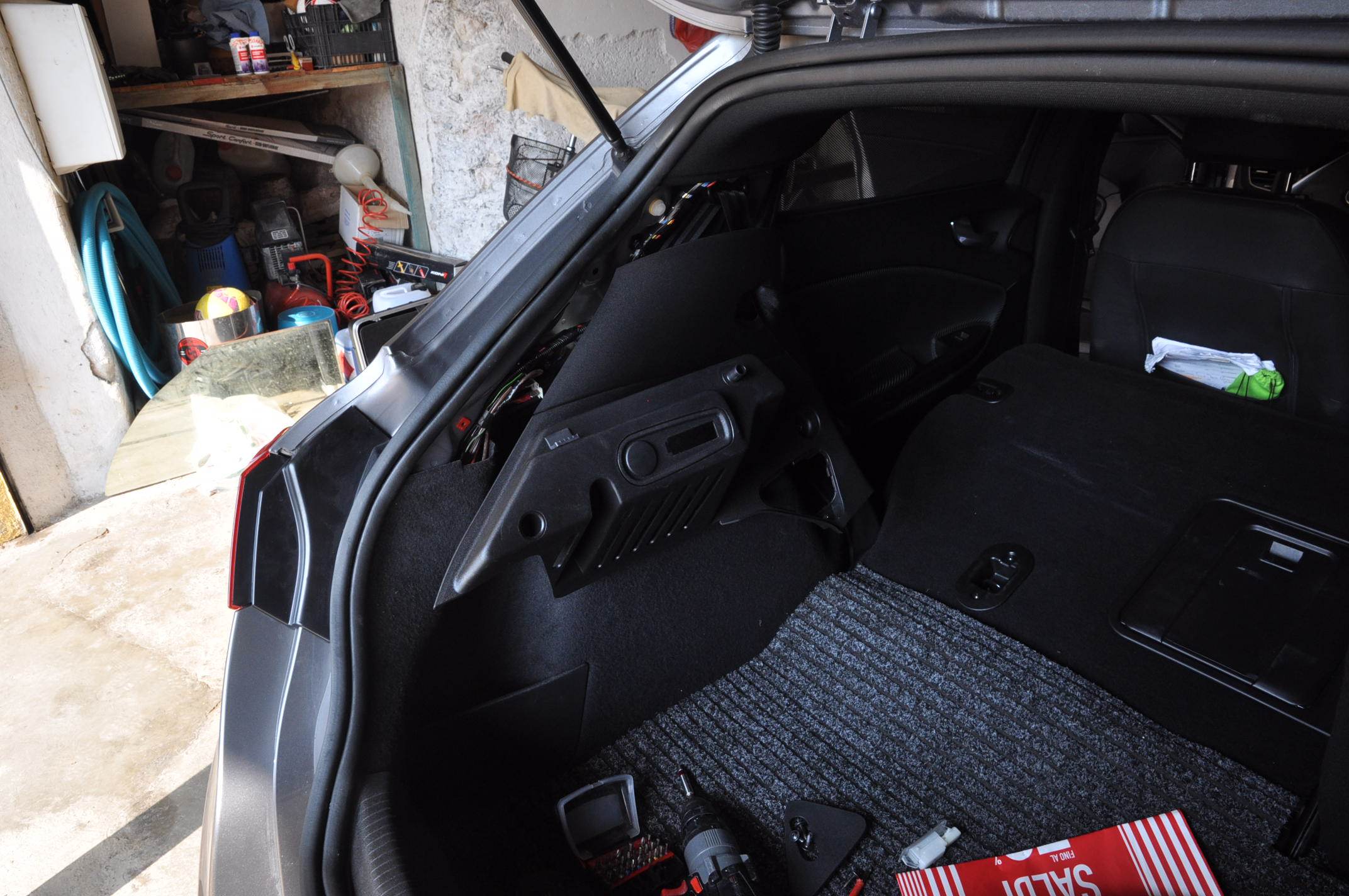

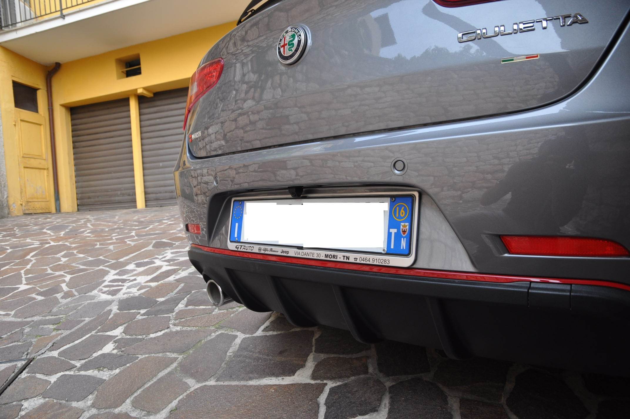

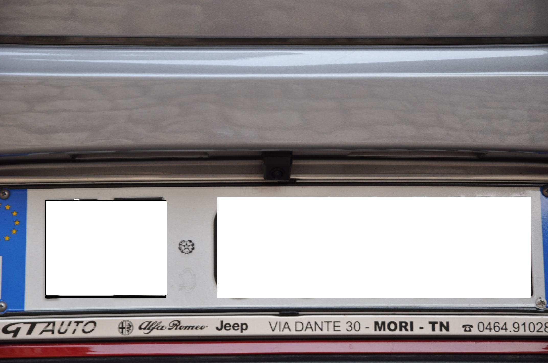

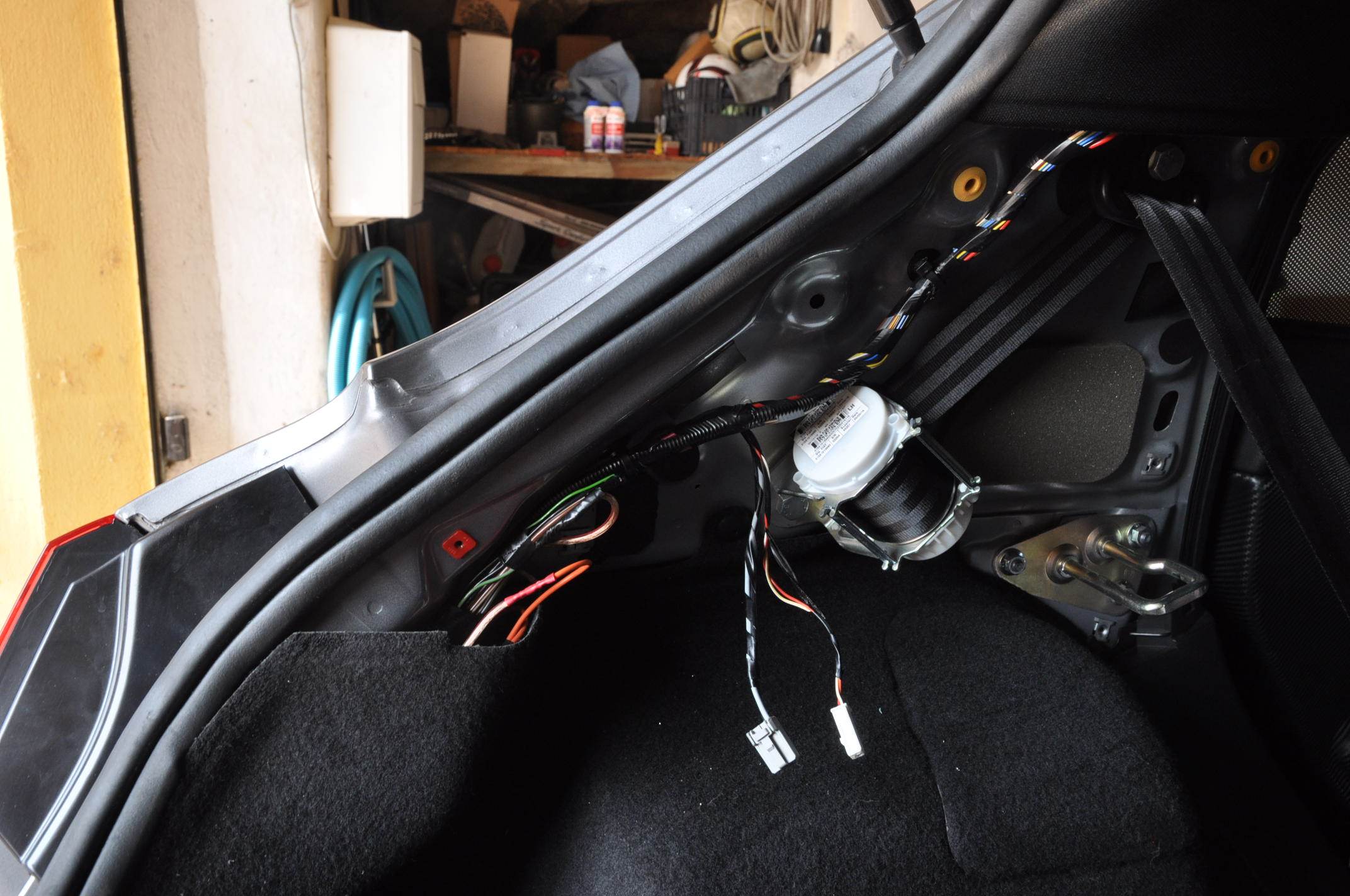

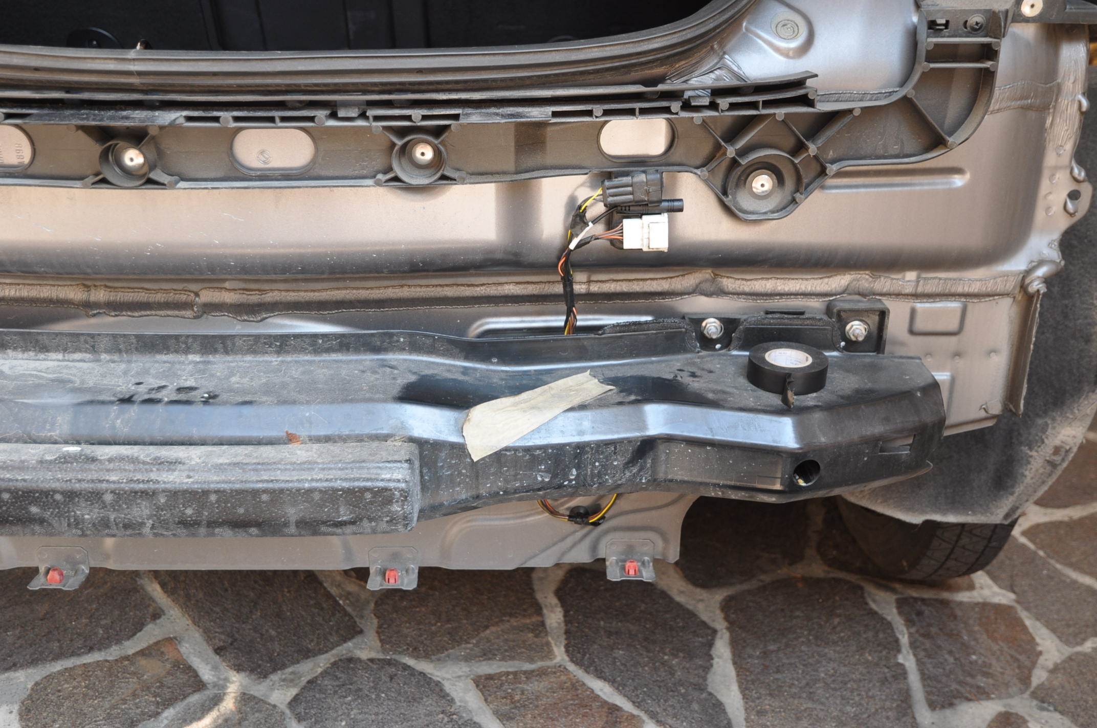

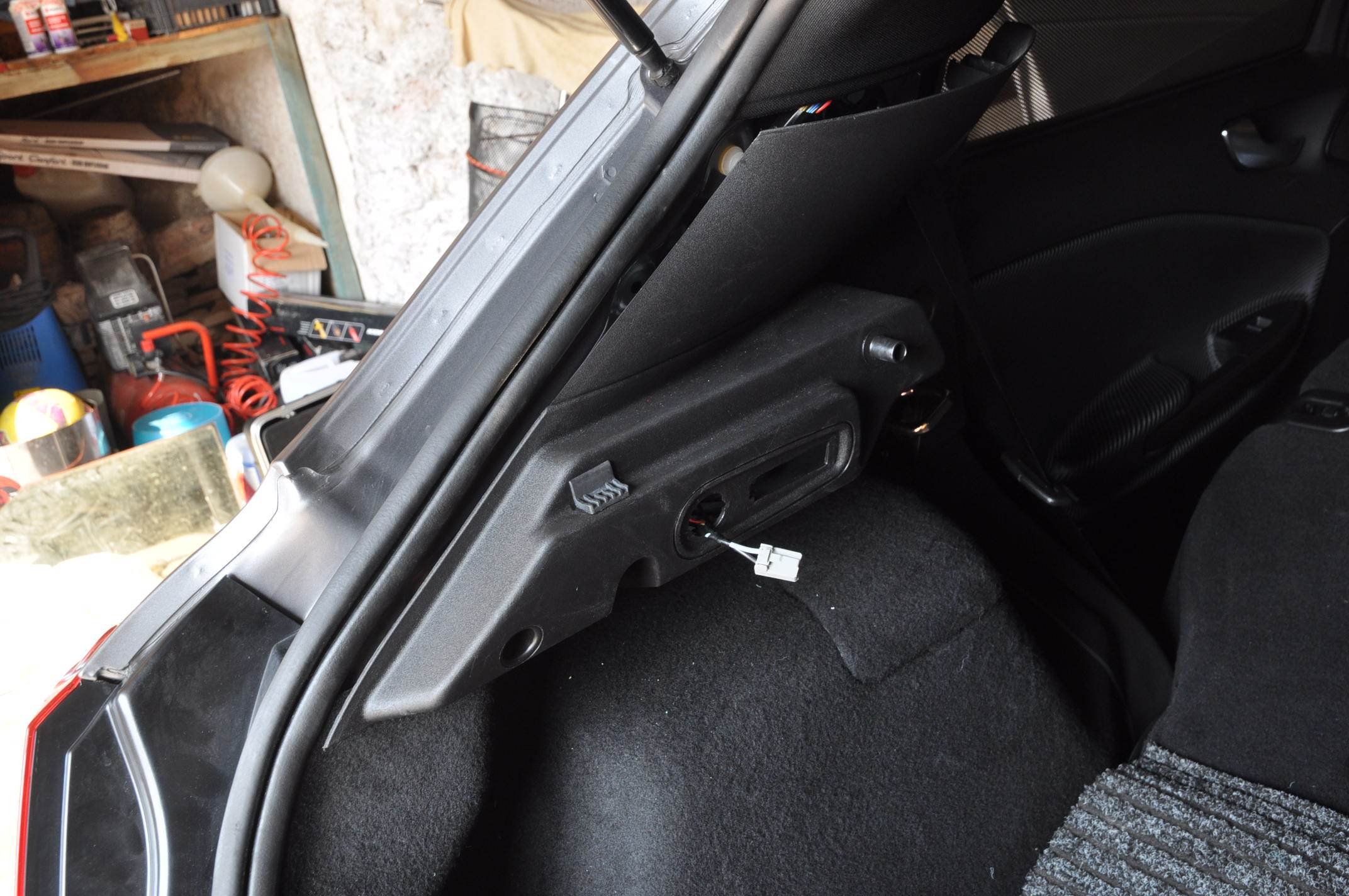

Rieccomi qua, lavoro eseguito. Ho somantato il paraurti e montato la telecamera, cercato il filo che porta l'alimentazione alla lampadina della retromarcia e poi ho portato il tutto sontando il tunnel sx fino al cruscotto. Con grande sorpresa ho notato una cosa, la mia Giulietta non ha di serie la presa 12V nel bagagliaio ma quando ho smontato il tappo che c'è al posto della presa con grande stupore ho visto che il cavo è già tirato e predisposto al collegamento, basta ordinare la presa 12V dal concessionario (o tagliare il connettore e montarne una che si trova ovunque) e in 5 secondi si è messa la presa che mancava.... si perdono proprio in cazzate.... se tiri già il cavo e fai tutto cosa ti costa montare 5 euro di presa accendisigari già di fabbrica.....poveri noi!
Anche la mia è predisposta. Originale costa circa 10 euro
Reazioni: Stefo77
Anche la mia è predisposta. Originale città circa 10 euro
Infatti l'ho già ordinata dal concessionario con lo sportellino di chiusura che già che ci sono la metto che non si sa mai che viene comoda, anche perchè ho in mente di eliminare quella del tunnel centrale per mettere 2 USB di ricarica che ormai si usano solo quelle.

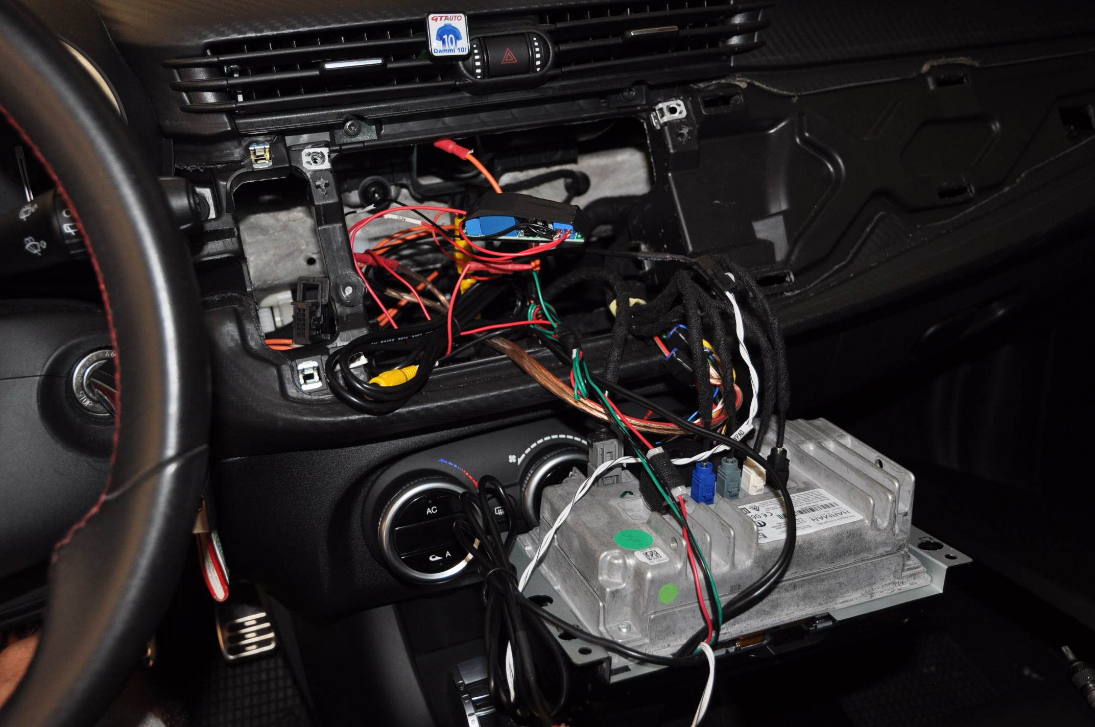

Ciao, anche io ho da poco ordinato l'interfaccia e mi è arrivata lunedì e mi sono cimentato nel montaggio, a breve vi aggiorno di come va. Per ora allego le foto della scheda aggiuntiva e dello Uconnect 6.5 smontato per poter alloggiare l'interfaccia.

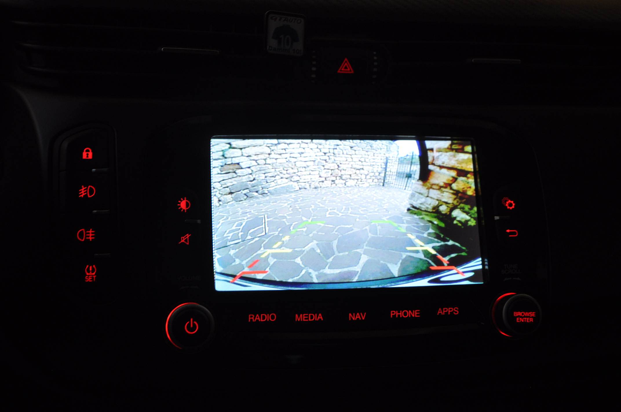

Ho quasi finito il lavoro, la telecamera si vede bene e funziona appena metti la retromarcia però appena togli la retro l'immagine sparisce subito dal monitor, io invece ho piacere a tenerla visualizzata per altri 5 sec. e quindi mi sono affidato a questa interfaccia presa su amazon che mi ha risolto il problema.
