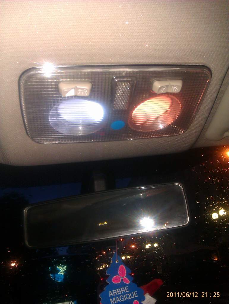

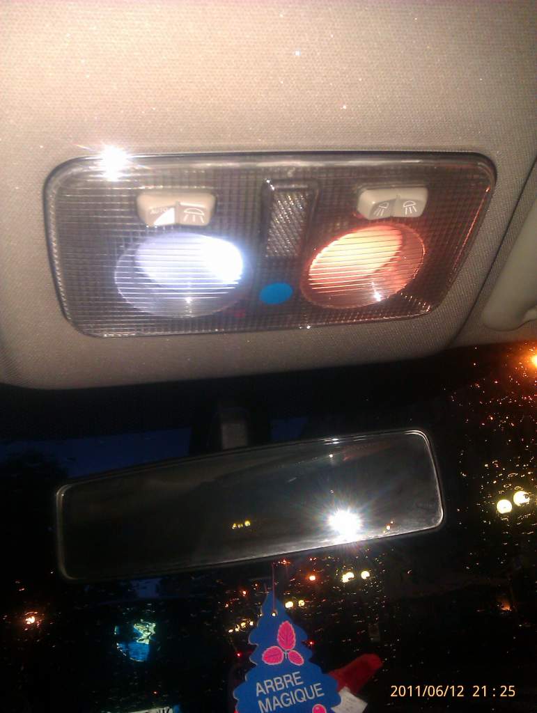

Si ragazzi, anche la mia è diversa, come colore potrebbe essere uguale, forse un pelino più scura la mia, però i tasti sono diversi come colore. Probabilmente tra mito e giulietta li hanno cambiati..
Il bordino argentato anche io l'ho tolto dalla vecchia plafoniera, penso si possa reperire in alfa..

Ciao! Ho allegato la plafoniera della giulietta che ho comprato.
Spero si veda la foto.. Ciao a tutti!!
effettivamente sembra poco poco piu scura, i tasti poi sono neri. vedo che anche tu hai aggiunto il profilo cromato.. è molto piu bella ;)

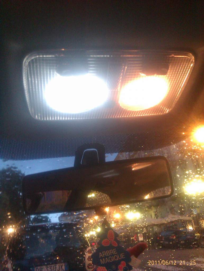

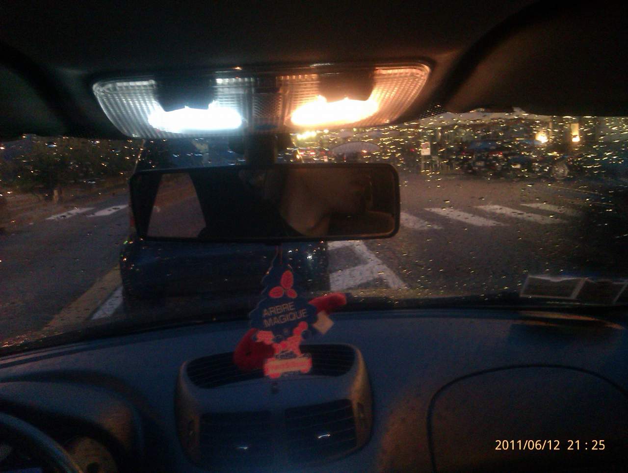

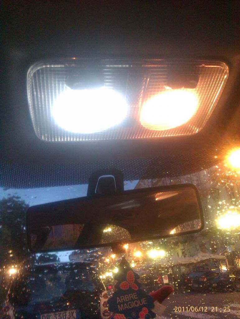

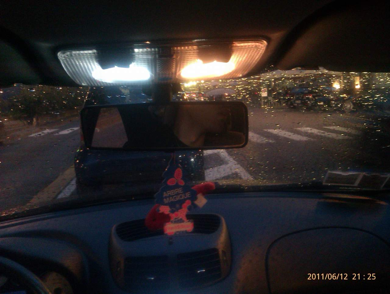

Io per ora ho tenuto la plafoniera originale (che è già abbastanza scuretta...non è proprio bianca).
Mi sono cimentato però nel montare i led a siluro per l'illuminazione dell'abitacolo. Sono 6 led per siluro. Questa è la differenza tra led e lampadina:
In alcuni casi (e devo capire bene come e quando) il led si accende in modo lieve...però devo capire se è un problema del led o del fatto che in alcuni momenti gli arriva poca tensione. Il dubbio mi sorge perché 2 o 3 volte ho visto il led che si accendeva lievemente e tremante, mentre la lampadina di fianco era accesa...
Oggi faccio altri test.
Giusto per ricollegarmi con la discussione, dite che posso risolvere con una resistenza, come per i led rossi che ci sono nella plafoniera Mito/Giulietta?
Visualizza allegato 76531Visualizza allegato 76532Visualizza allegato 76533
Giusto per info, quanto costa in Alfa la plafoniera della Mito e/o della Giulietta?
io non li ho messi perchè all'interno dell'abitacolo mi piace piu la luce calda delle lampade normali. comunque ti i led ti rimangono accesi lievemente e tremolanti per 20min (durante i quali c'è ancora un minimo di tensione che il bc da a tutto l'impianto). poi si spengono. per ovviare al problema basta collegare in serie 1 resistenza, oppure prendere dei led siluro a led smd con resistenza incorporata, molto piu pratici.. la plafoniera io l'ho pagata 22€ all'alfa romeo..
Ieri ho provato ancora un po', ma non mi ha più fatto quell'effetto, si vede che era montato male per qualche motivo...
