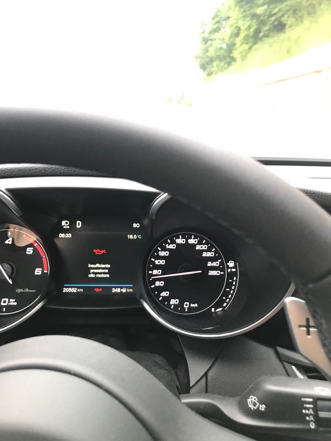

Ciao succede pure alla mia Giulia veloce, hanno poi risolto il problema? grazieIeri ho fatto controllare l'auto per il problema di "pressione olio insufficiente" che mi salta fuori solo sopra i 4000 giri ed in rilascio di acceleratore... In alfa mi hanno fatto l'aggiornamento che avrebbe dovuto eliminare il problema, ma non ha risolto nulla, ed il problema rimane...
Hanno fatto anche il test della pressione dell'olio, che è risultata corretta durante il funzionamento del motore, quindi non dovrebbe essere un problema meccanico, ma soltanto elettronico. Anche la viscosità dell'olio è corretta ( in effetti ho percorso solo 8000 km dal cambio olio)
L'officina si informerà e mi farà sapere al più presto!
intanto io continuo ad usare la mia auto, in effetti a me non mi cambia nulla, e se capita che si accende la spia per un secondo non mi interessa... ovviamente il problema va risolto comunque!
Magari il prossimo passo sarà provare a sostituire l'olio..
ciao pure la mia giulia veloce si accende quella spia in accelerazione, hanno risolto il problema nella tua' grazieCiao. Io ho una Giulia veloce Diesel e da fredda se percorro circa 500 metri in discesa senza dare gas i frenare mi compare lo stesso errore. Segnalato in officina e lasciato la macchina un paio di giorni. Hanno detto che è tutto ok. Solo questione di aggiornamento che dovrà uscire a breve. Così parlandone ho scoperto che anche un mio amico con la macchina uguale alla mia riscontra lo stesso identico problema.
Speriamo facciano presto a rilasciare questo aggiornamento. Visualizza allegato 169926
