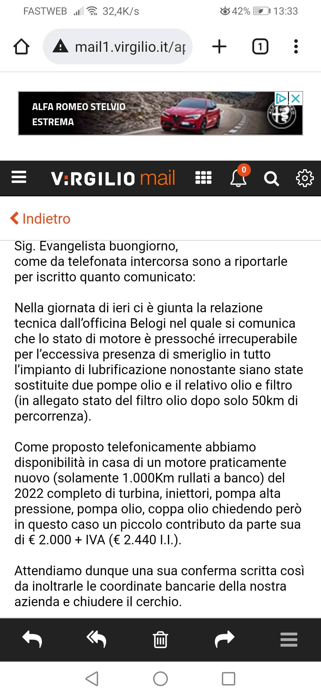

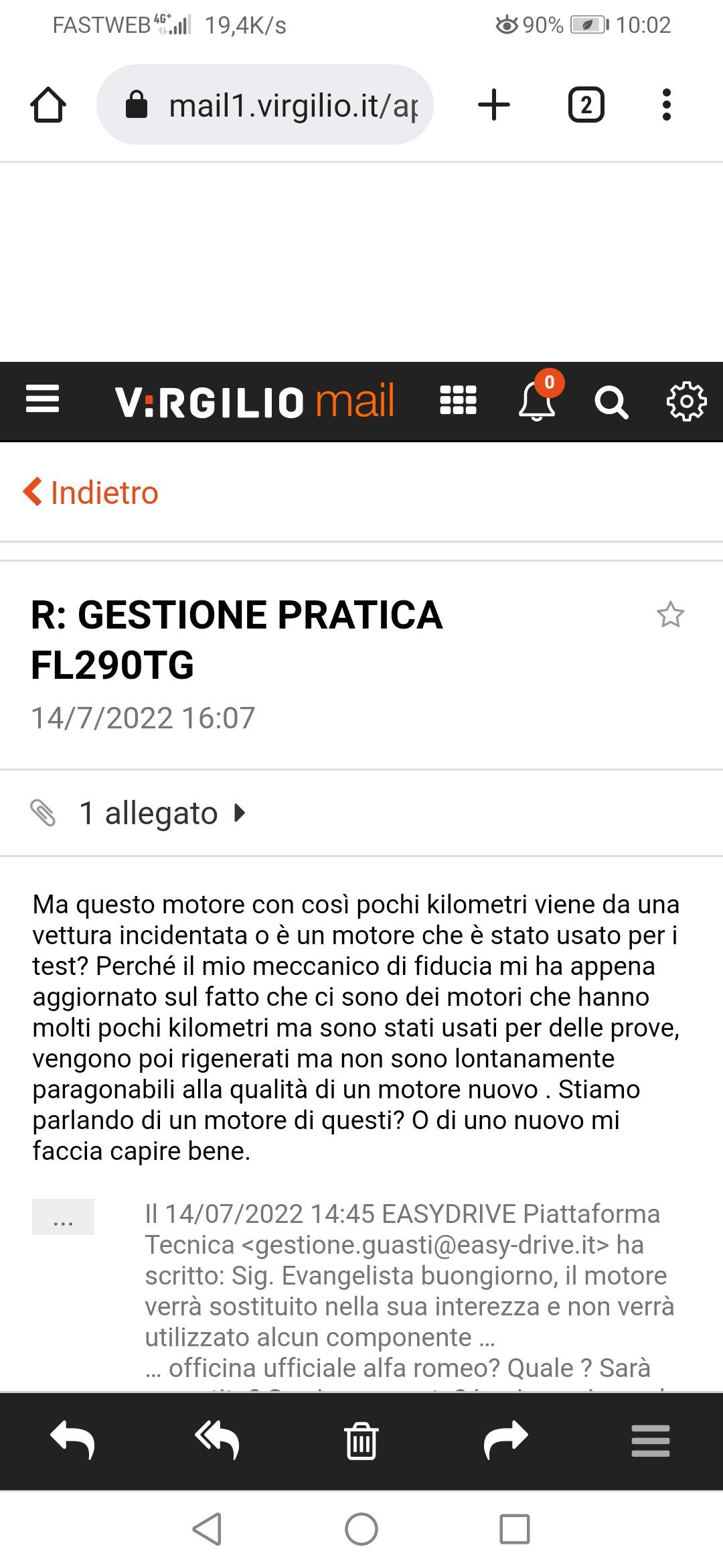

Faccio prima a mettervi gli screen così avete tutto sotto mano e potete aiutarmi al meglio. Grazie mille ragazzi?+!!!!!

Il meccatronico mi assicura che i motori sono perfettamente compatibili, avrò un sistema elettronico perfettamente aggiornato all ultima versione, il motore è di gennaio 2022, mi serve solo sapere se i pezzi che compongono il motore sono i seguenti perché io faccio il macellaio e devo accettare la seguente proposta dalla garanzia.
Motore nuovo 2022 1000 km rullati a banco, completo di iniettori, pompa alta pressione, pompa olio, coppa olio, radiatore, scambiatore di calore.
Il contributo a mie spese per affrontare il lavoro è fissato in euro 1500 Iva inclusa. Consideri che la macchina è presa a dicembre con 2 anni di garanzia direttamente da leasys "che nel mio caso credo si sia comportata responsabilmente". lo storico è che si è rotta prima la pompa olio poi dopo 2 mesi di prove e varie sostituzioni pompa olio scambiatori di calore ecc è partito il motore e siamo arrivati a questo epilogo
Io non ho sostenuto nessuna spesa e a sentire quello della garanzia loro apprendono il mio disservizio e per scusarsi del danno invece di rettificare il motore e rimontarlo mi hanno proposto questa soluzione. Che reputo onestà. Lei cosa ne pensa???
