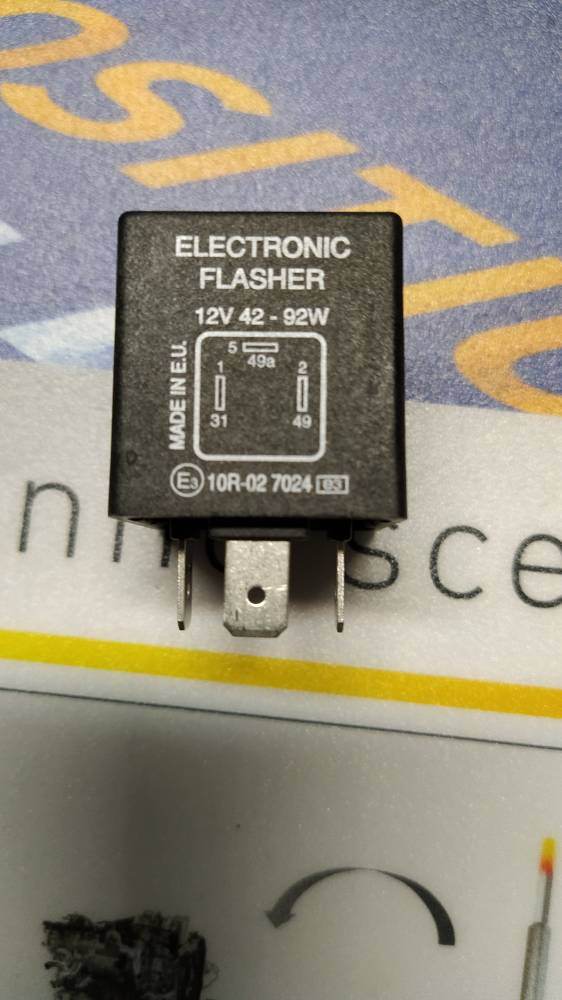

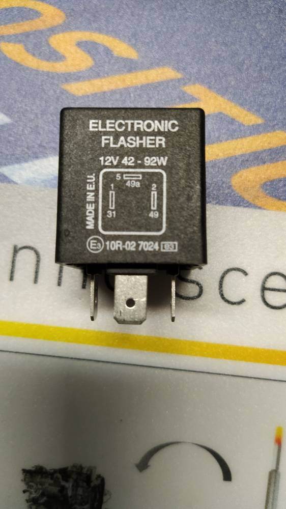

Ciao a tutti! Ho un'Alfa 156 sw 1.9 JTD 16V del 2004/5. Anche io ho problemi con le frecce. A volte funzionano, a volte no comprese le 4 frecce. Sembra strano ma quando l'abitacolo è più caldo funzionano per più tempo. Potrebbe essere il relè del devio? Un ricambista mi ha proposto il relè in foto a 15 euro. Può andar bene per risolvere il problema? Grazie!
Ciao a tutti! Ho un'Alfa 156 sw 1.9 JTD 16V del 2004/5. Anche io ho problemi con le frecce. A volte funzionano, a volte no comprese le 4 frecce. Sembra strano ma quando l'abitacolo è più caldo funzionano per più tempo. Potrebbe essere il relè del devio? Un ricambista mi ha proposto il relè in foto a 15 euro. Può andar bene per risolvere il problema? Grazie!Visualizza allegato 201906
.. be, basta provarlo, se funziona glielo pachi e arrivederci.
..Comunque lo devi smontare, per tanto prendi quel relè e lo sostituisci, se non dovesse funzionare, riporti indietro entrambi i relè e quello non funzionante te lo fai sostituire con uno uguale e ridai indietro l'altro.
Ciao!
