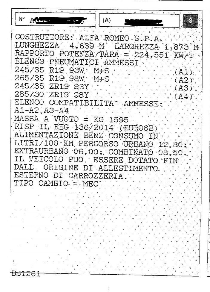

io sulla cdc ho segnate 2 misure coi 16... posso mettere 2 gomme su un asse e 2 gomme sull'altro?
Se non chiaramente scritto puoi.
Sulla mia carta di circolazione però sono specificati i vari abbinamenti, appena posso inserisco la foto.
#42
la cdc di mpp è fatta meglio di qll di desmo... si capisce benissimo che gli pneumatici possono avere misure diverse per anteriore e posteriore...
sulla mia non è segnato niente se non la misura.. non penso di poter mettere gomme diverse....
#43
IMHO se la cdc non specifica gli abbinamenti, conviene chiedere alla Motorizzazione...
E magari farsi rilasciare una dichiarazione per le FDO.
Oppure chiedere alla Polstrada.

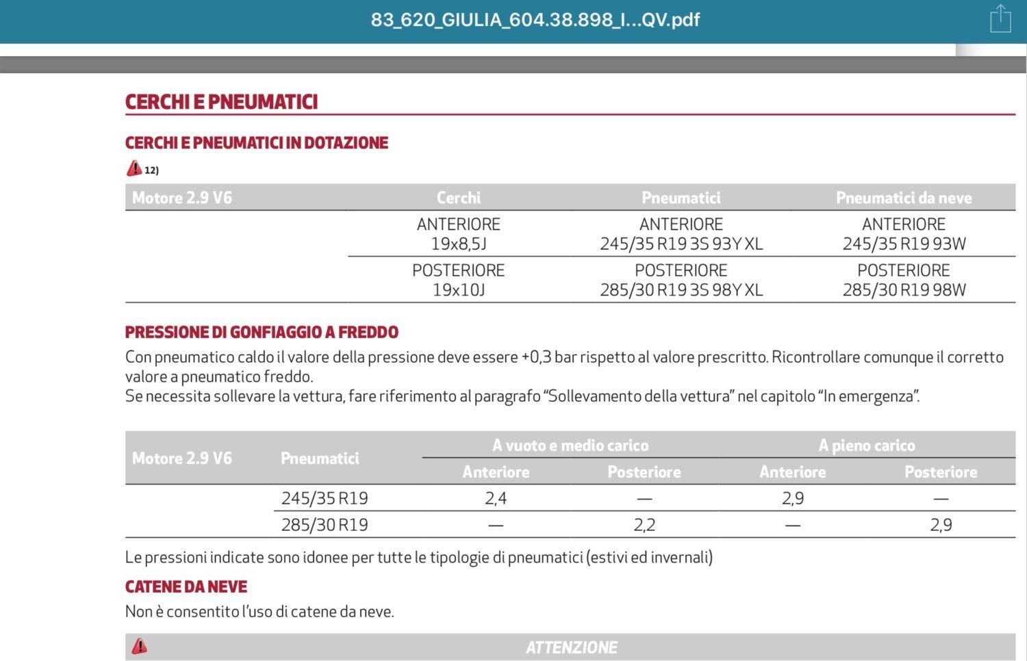

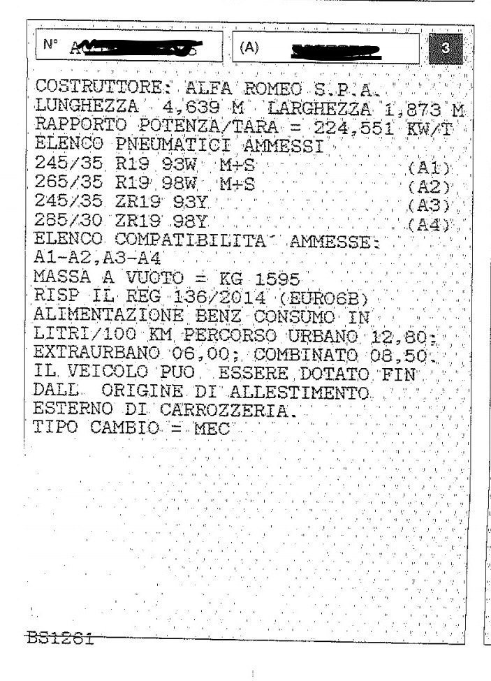

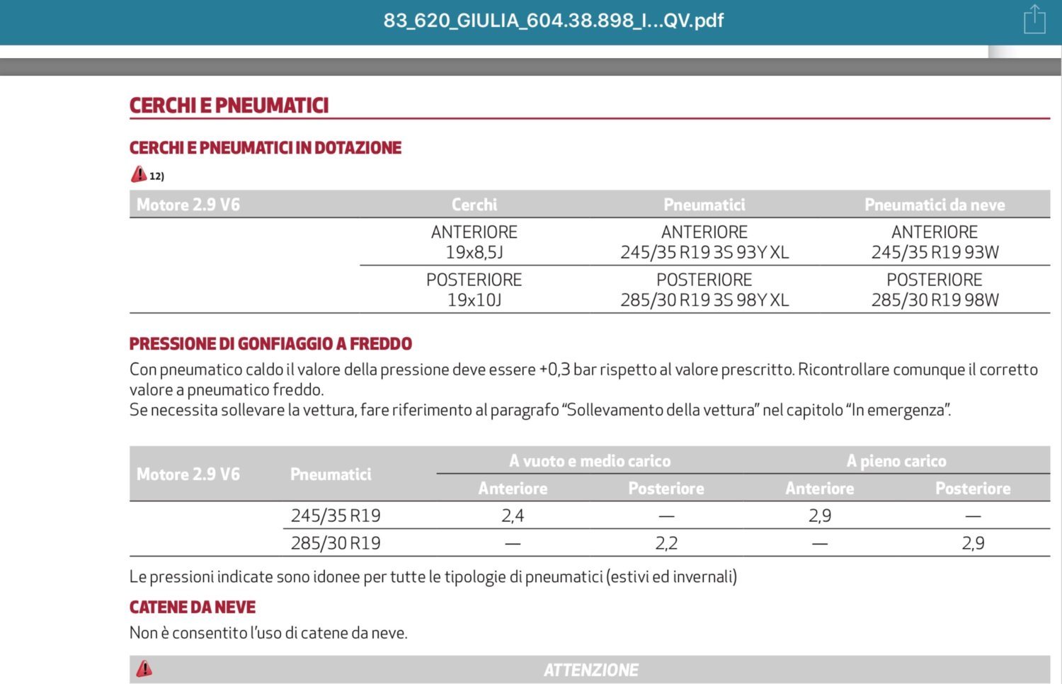

Visualizza allegato 139682 Visualizza allegato 139680
Sulla mia cdc le misure/abbinamenti sono riportati così, ma il LUM è sbagliato per gli pneumatici invernali!
Questa è una carta di circolazione che prevede misure differenziate tra i due assi, quella ancora più sopra no!

Sulla mia CDC non è segnato alcun riferimento agli assi, anche se il LUM è chiaro sull'argomento.
Sicuramente ci sarà una fiche di omologazione della vettura, ma il poliziotto che mi ferma legge il libretto e, anche se le misure ci sono tutte, mi potrebbe fare domande strane...
Mi informerò sull'argomento
