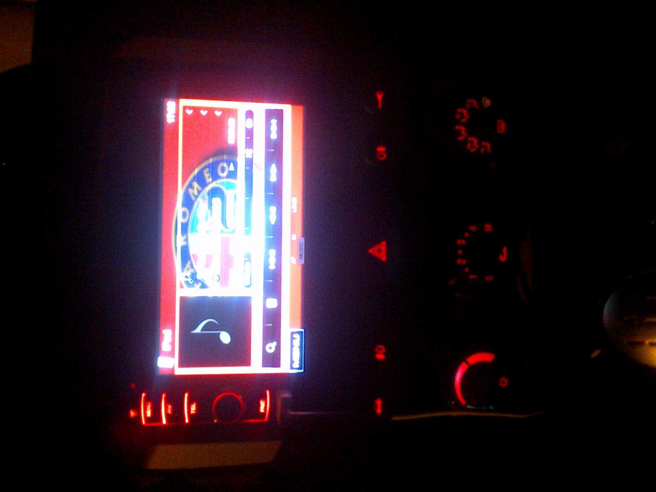

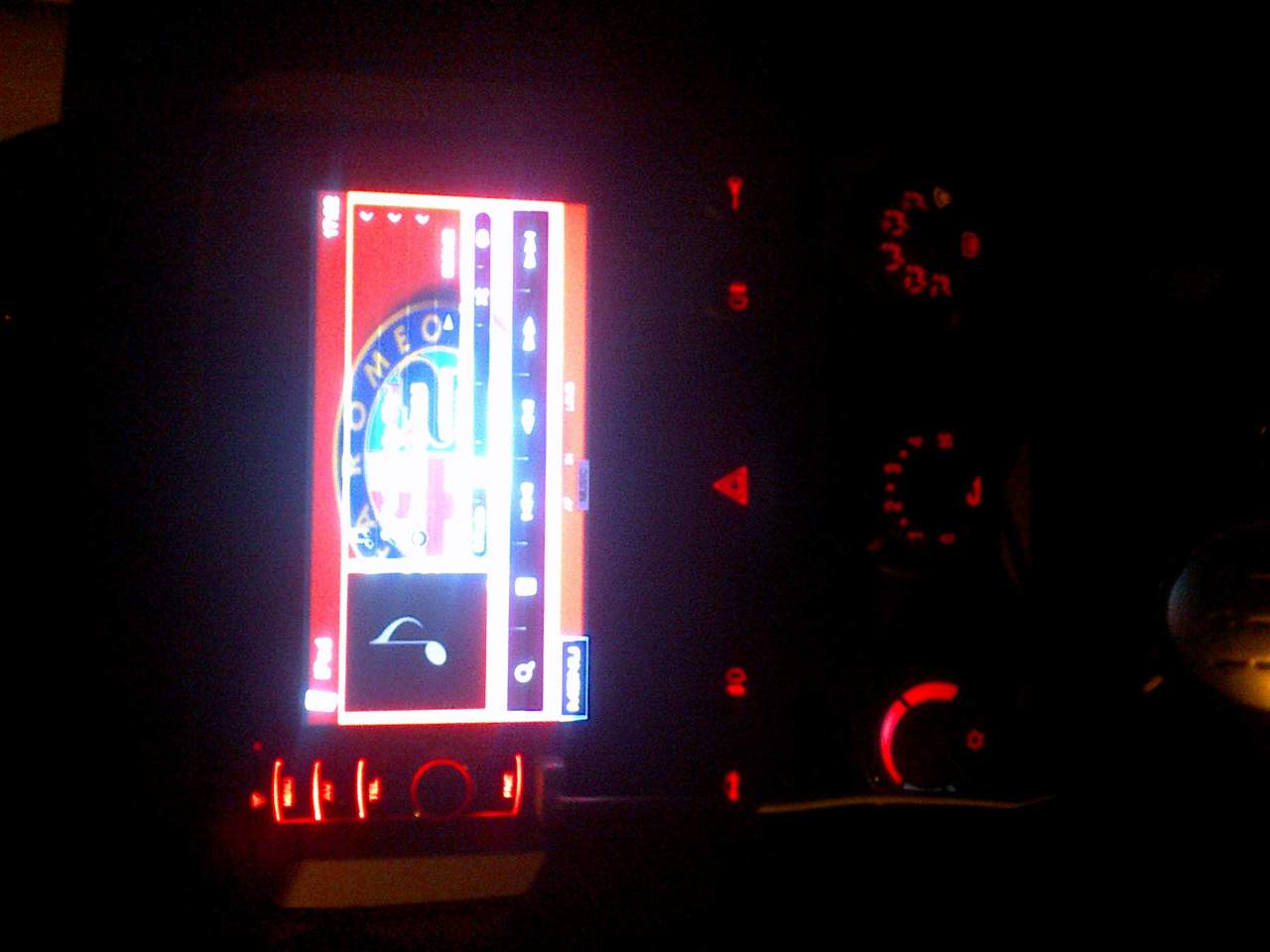

Salve a tutti... Volevo chiedere un informazione (soprattutto a 147Bordò) ma a chiunque possa aiutarmi... Anche io ho installato sulla mia 147 il kenwood DDX4028BT 19112011057.jpg
ma volevo cambiare lo sfondo di codesto lettore... Voi ci siete riusciti sapete mica illuminarmi? Perchè pur seguendo le istruzioni e mettendo le immagini (come le vuole il lettore) a 800 x600 pixels non me le vede.
Plese Help!!!
Grazie a tutti in anticipo

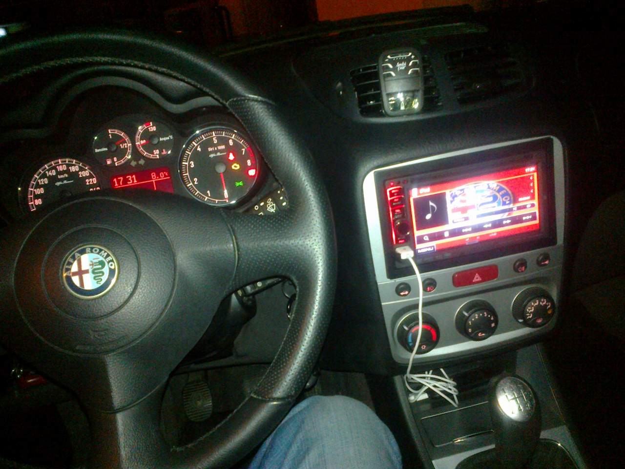

Salve a tutti... Volevo chiedere un informazione (soprattutto a 147Bordò) ma a chiunque possa aiutarmi... Anche io ho installato sulla mia 147 il kenwood DDX4028BT Visualizza allegato 82587
Plese Help!!!

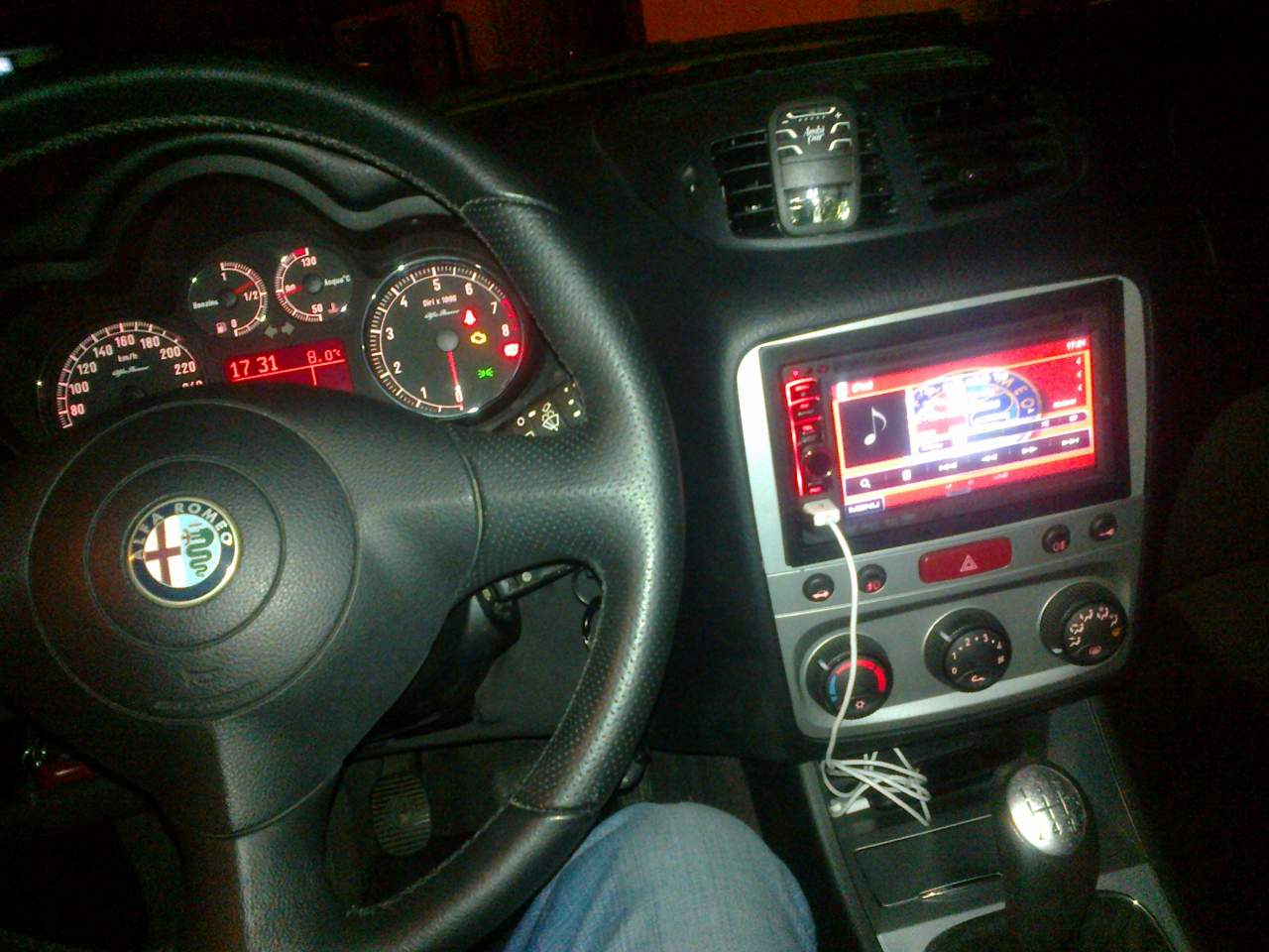

Ce l'ho fattaaaaaaaaaaaaaaaaaaaa!!! =)
Eccovi il risultato (Da notare l'immagine come sfondo nel lettore =D)
