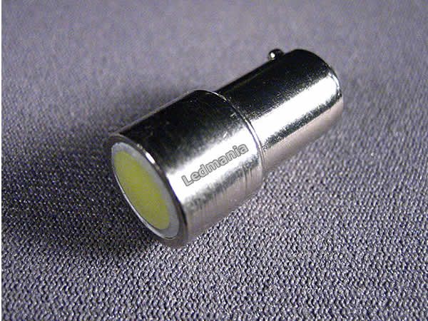

di notte si vedono abbastanza bene, ma di giorno sono completamente nascoste anche perche' fanno luce a fascio e non a diffusione...

io ho montato le led sia nelle posizioni ke nella targa perchè bruciavo in media una lampadina a settimana..davanti però ho deciso di cambiare i portalampada per montare delle più comuni w5w 12v ke sono lampadine più commerciali...il problema è ke si vedono poco ed infatti pensavo di cambiarle con lampadine a led col vetro concavo (non ricordo se si dice così) ke produca un fascio si luce a ventaglio...il problema è ke non le trovo, se non su ordinazione da catalogo...
