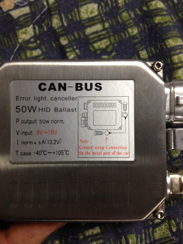

le ballast che ho io sono sempre linea Korea 64 bit e bla bla bla...
però l'etichetta è diversa, evidentemente i cinesi gli mandano delle centraline un filo diverse perchè le hanno evolute o che ne so.. e loro gli cambiano l'etichetta e codice per differenziarle..

ma la mia non è 50W, ma 35.
esatto, sono le 35w Korea..
le prove e foto che hai fatto ieri, che centraline "xenovision" sono? che kit?
