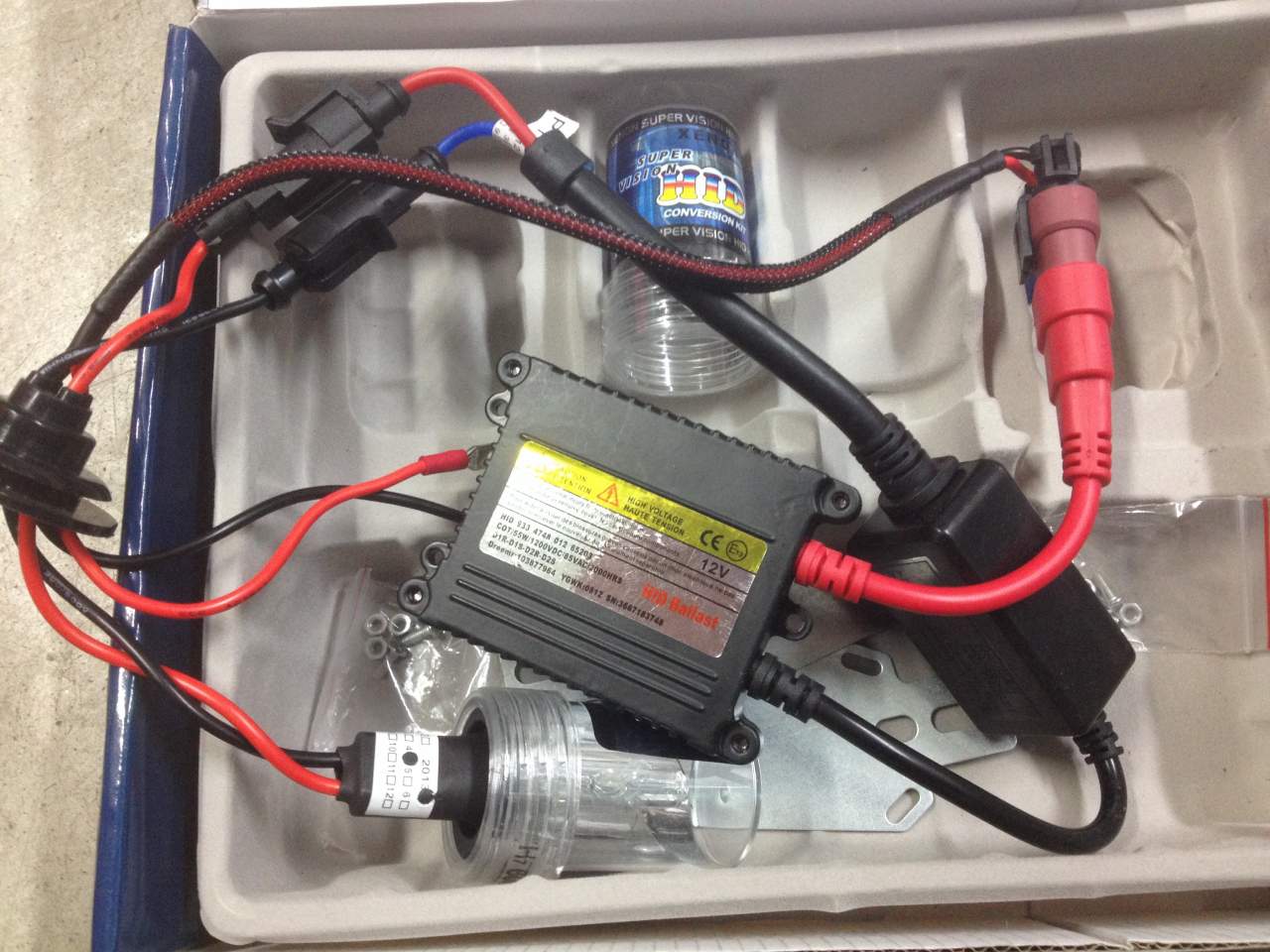

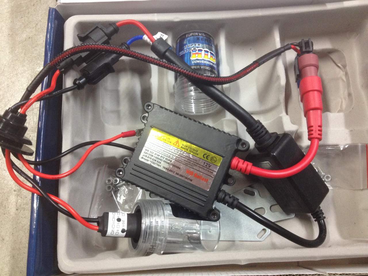

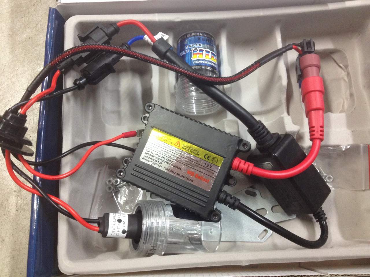

N.B.: piccola verifica appena effettuata.... Ho anche questo kit in garage... Mi sa tanto che ho già provato anche questo kit..... :D
a livello visivo sembrerebbe identico, poi come giustamente aveva detto luplo 2 kit potrebbero sembrare uguali ma diversi internamente....
re: Alfa Giulietta - xenon aftermarket [info post #3499 pag 350 #3618 pag.362]

Madooo quanti soldi hai speso fino ad ora per KIT xenon
