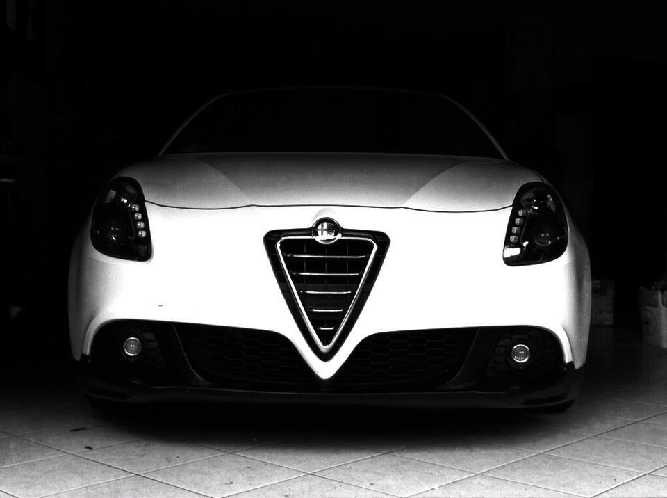

Su fb ho trovato uno che fa dei bei lavori sui fari e non solo. Ve lo segnalo!
https://www.facebook.com/media/set/?set=a.10151325758677118.496320.50080997117&type=3
Bellissimi lavori davvero!
