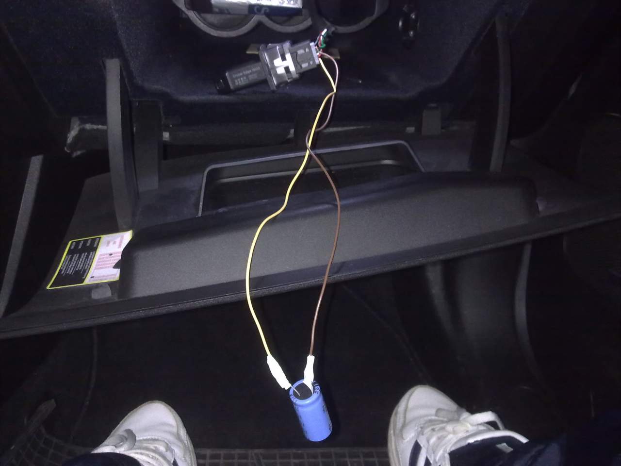

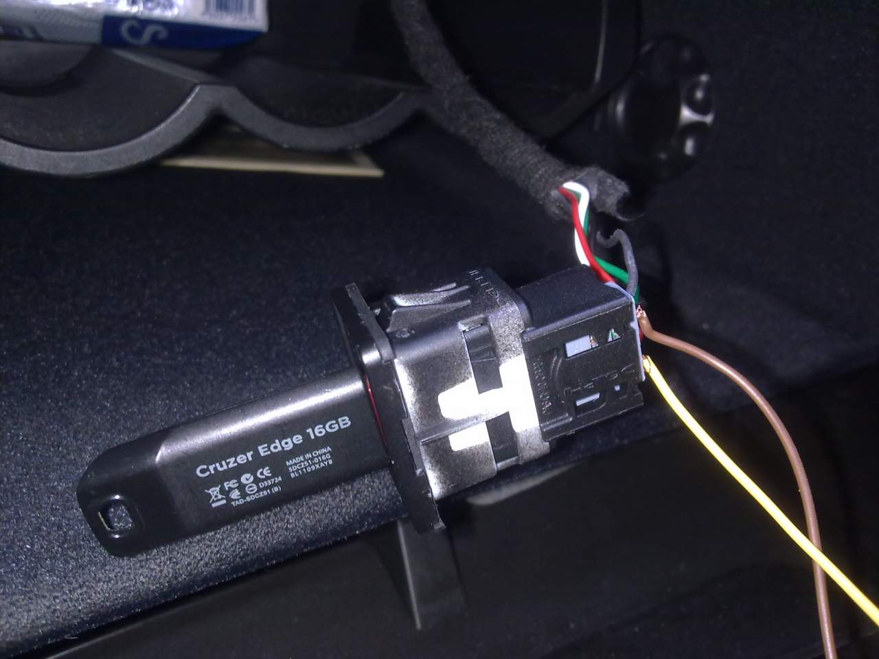

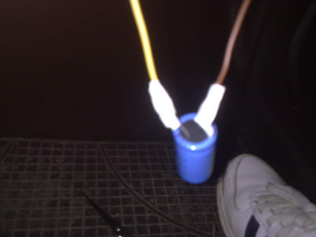

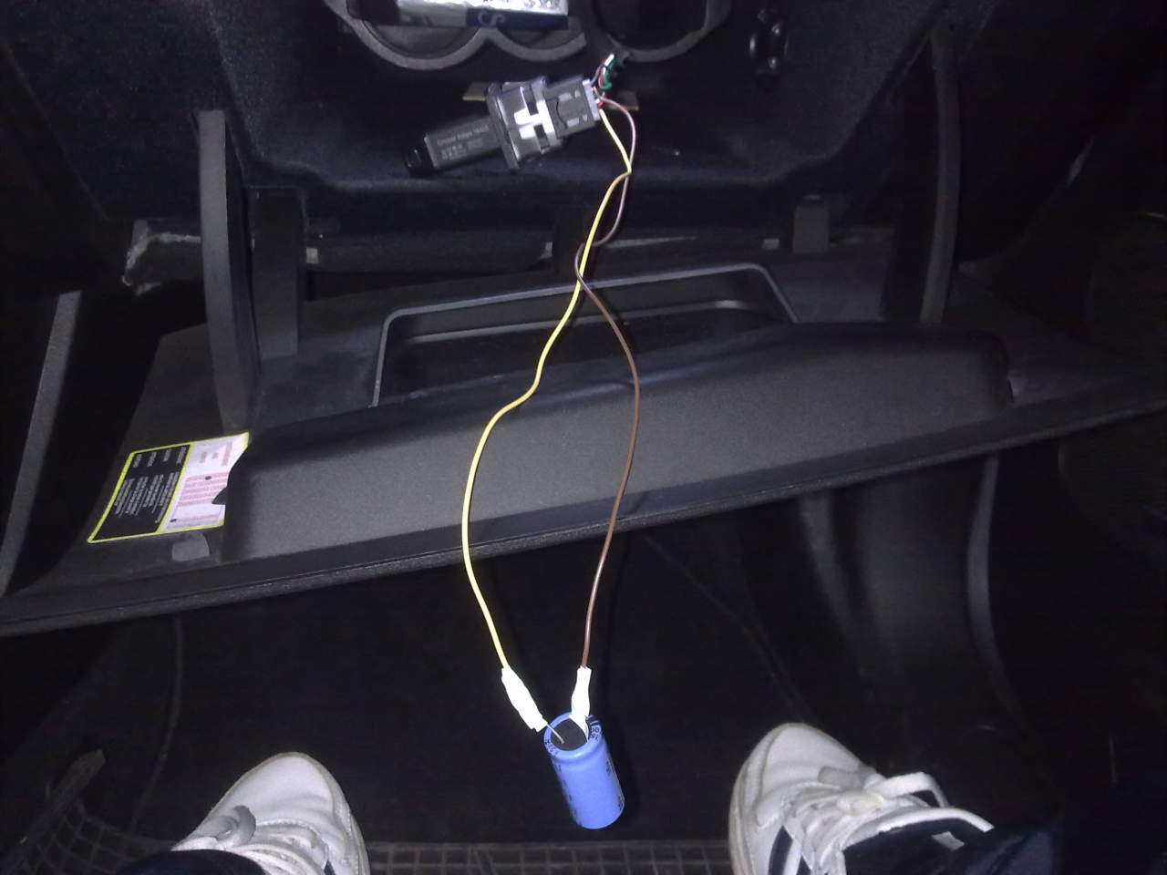

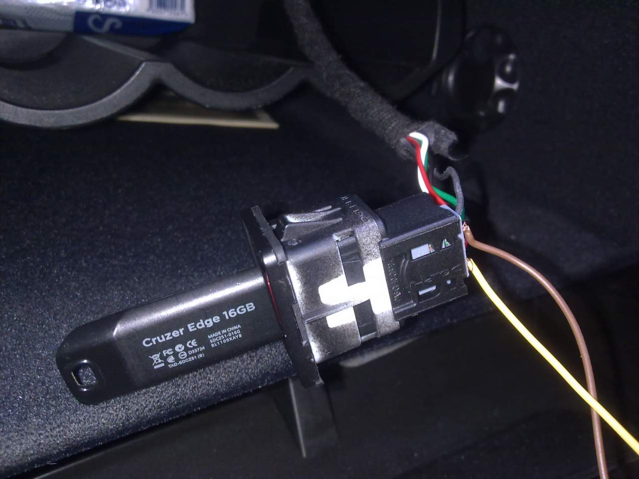

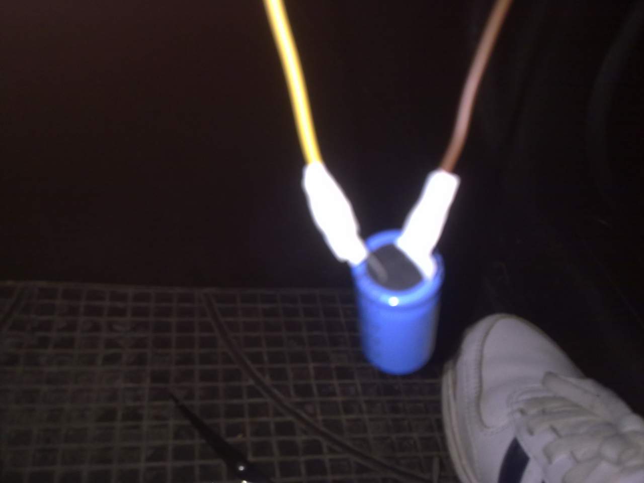

Luplo at work... Test in corso...
Visualizza allegato 105548Visualizza allegato 105549Visualizza allegato 105550
Per rendere la prova più "stressante" ho collegato il kit con le H1 xenon (ho anche queste di lampade), in modo da mettere a dura prova l'usb anche in fase di lampeggio con le continue accensioni... 15 minuti di pausa se non 20, fra un test e l'altro credo possano bastare per dar modo alle lampade di raffreddarsi un pò... anche se in garage sono al freschetto...
Non ci sono ne cavi di massa alle centraline, ne cavo relè...
Ho semplicemente deciso di effettuare la prova che ho sempre sostenuto per come cercare di risolvere...
Le prove le faccio solo a "freddo" perchè il punto di maggior carico in accensione c'è in quel momento...
Devo procedere ad ulteriori test di accensione e poi solito sfanalamento (sempre a freddo) per almeno 5-6 secondi...
Fin'ora, mediaplayer su usb, accendo gli xenon, il mediaplayer rimane su usb... NO SWITCH...!!!
Prove effettuate anche solo a quadro acceso e motore spento...
Ovviamente aspetto a cantare vittoria perchè un effetto negativo c'è... E' come se lo switch avvenisse a radio spenta...
Fra un test e l'altro ho notato che se spengo lo stereo in mediaplayer (spegnendo direttamente con la chiave e non prima lo stereo), al riavvio non è su mediaplayer... Tutto quà... Devo provare a spegnere prima lo stereo e vedere come si comporta...
Mentre selezionando le varie funzioni radio e cd, il cambio avviene nella solita tempistica, meglio di quanto presupposto, ovvero che l'usb rimanesse attiva ancora per qualche altro secondo...
Ora è da capire il perchè di questo, forse il condensatore troppo grande bohhhh...
Ma per ora, al 99% pare ok...
Ooooocchio luplo che così ti friggi la macchina........ Io non ti ho detto niente ehhh :D
È un pagliativo.... Così lo nascondi il problema, non lo risolvi.......

vabbè tu non hai lo switch perchè sei fuori dalla linea dell'auto, ma non mi sembra il caso di girare con una batteria ausiliaria... dopo qualche ora potrei ritrovarmi senza fari...
a frigge non frigge almeno che non si brucia il condensatore... mi serve per avere una certa costanza nel fornire tensione all'usb in caso di sbalzo della linea... sempre e se è quello il problema...
solo che quello che ho io è troppo grande... e per calcolare quello che mi servirebbe di preciso mi serve uno che ne capisce di sta roba ahahahah
