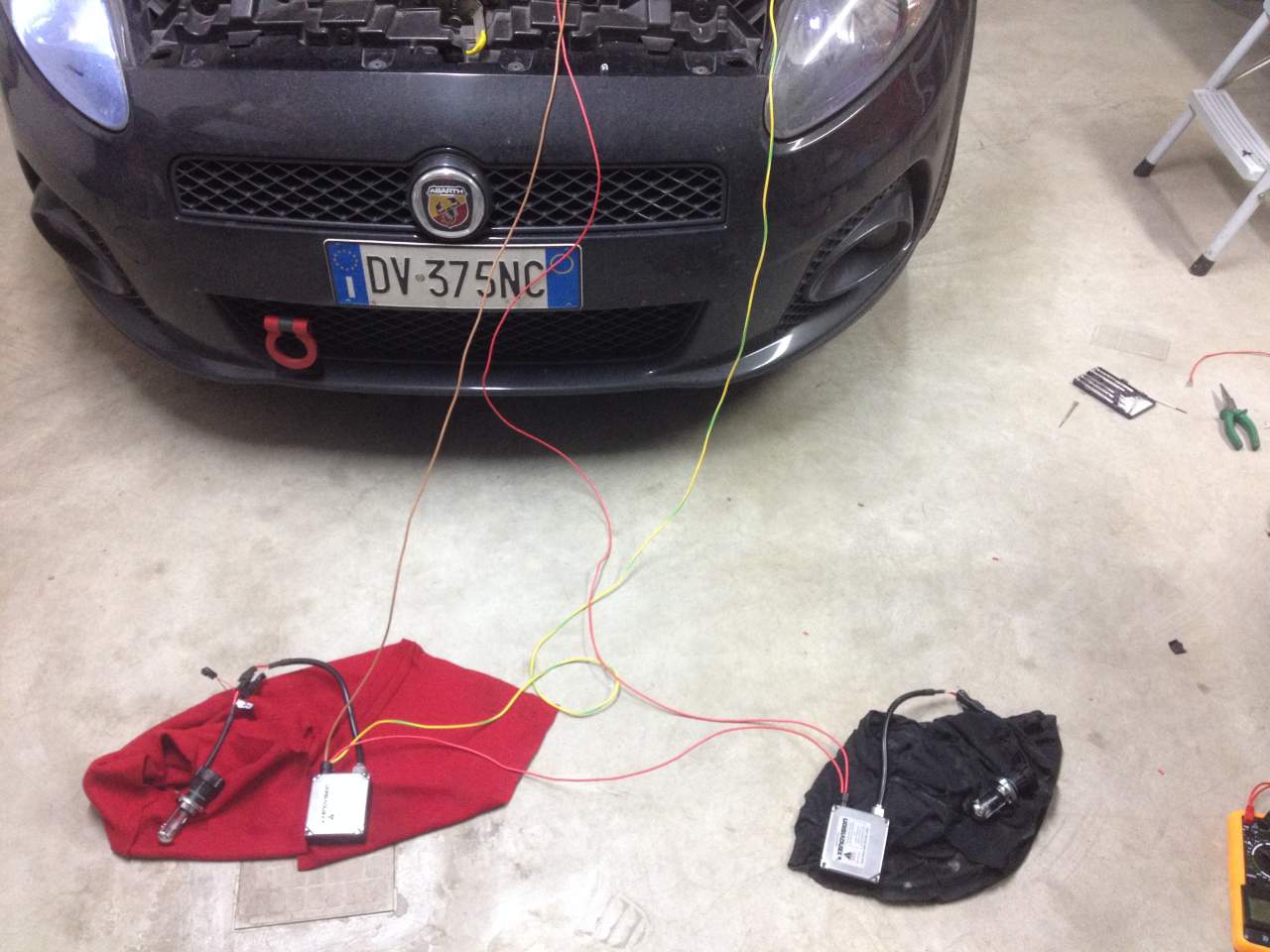

re: Alfa Giulietta - xenon aftermarket [info post #3499 pag 350 #3618 pag.362]
Linea dedicata o hot line...... devono essere per forza ballast ben diverse...
Altrimenti non avrei dovuto avere il switch nemmeno così... e invece....
Visualizza allegato 105188
Eccola qui la foto pigroni..... cavi volanti, e ballast collegate DIRETTE SULLA BATTERIA... SENZA PASSARE DAI CABLAGGI DEI FARI ORIGINALI...
Come l'amplificatore del subwoofer......... diretto sulla batteria....
Se un kit xenon da 7 A di Imax switcha per l'assorbimento troppo elevato...... perchè l'ampli non fa il switch?? 1200W / 12 V = 100 A............... ripeto....... 100 Ampere, non 10 ;)
E' palese che l'assorbimento non c'entra nulla dai.... :D

Io il kit nella foto l'ho collegato senza passare da nessuna linea... diretto alla batteria... il kit xenon da 7-10 A switcha, l'apmpli da 30-40A (facendo riferimento al fusibile) no.... ;)
Chissà chissà perchèèè...... :D

Sono 2 prove differenti, in una mi attacco alla batteria esterna e le attivo con il cablaggio a relè, e c'è il switch... ma sappiamo bene che un relè assorbe pochissimissimo... e quindi perchè ci sarebbe il switch?? ;)
La seconda prova ho collegato le ballast manualmente direttamente alla batteria, accendendole facendo contatto io manualmente tra i fili ed i poli della batteria! Dai ci sono tutte le foto che spiegano chiaramente cosa ho fatto.... E le ballast switchano, l'amplificatore no! Eppure sono collegati alla batteria alla stessa identica maniera.............
