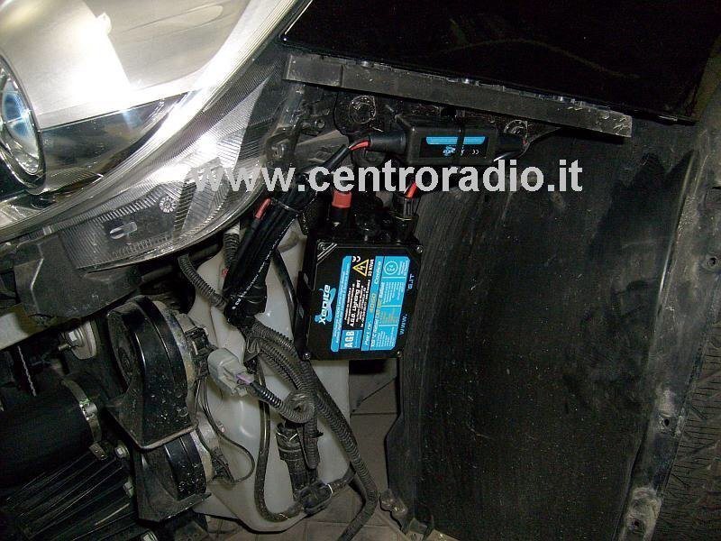

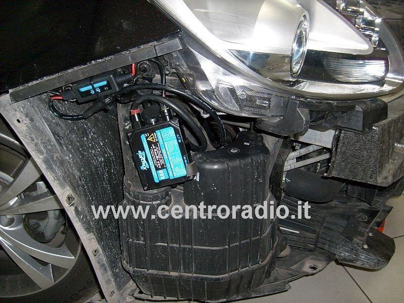

Le mie ballast si trovano nella stessa identica posizione di queste in foto, alle quali mi sono ispirato.

re: Alfa Giulietta - xenon aftermarket [info post #3499 pag 350 #3618 pag.362]
ma tu smonti il paraurti per montarlo giusto?
E poi come è possibile che io ho l'errore luci targa e gli altri no?. Non ci sto capendo più niente
