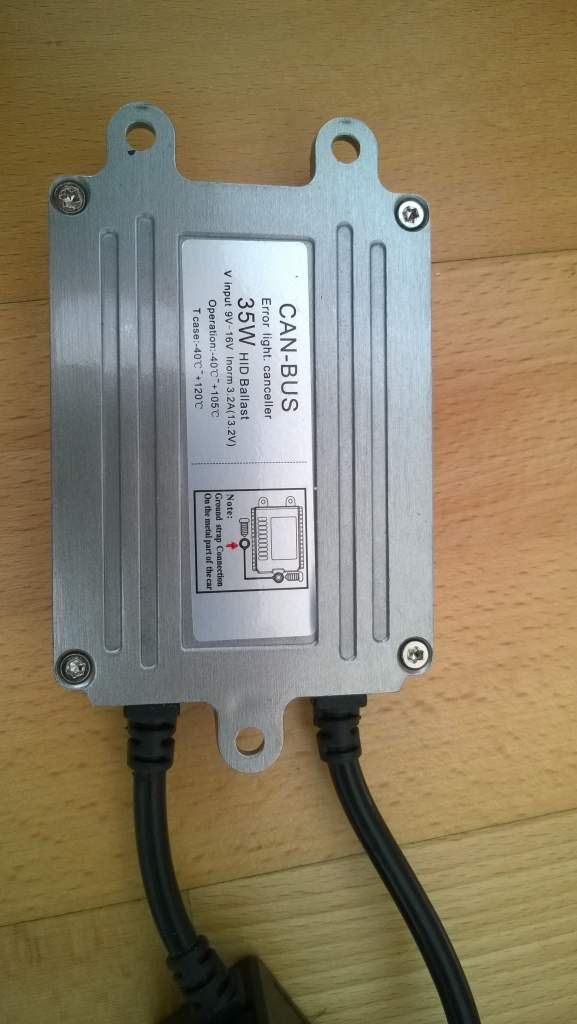

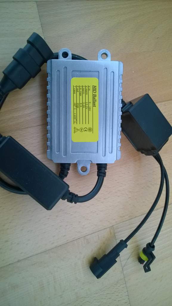

1. Questo nuovo ha 2 Warning Canceller EMC HID decoder su entrambi i cavi mentre quello precedente solo su uno
2. In termini elettrici, queste differenze
Visualizza allegato 107409
3. Lampade XENON da 5000K
Per il resto è identico

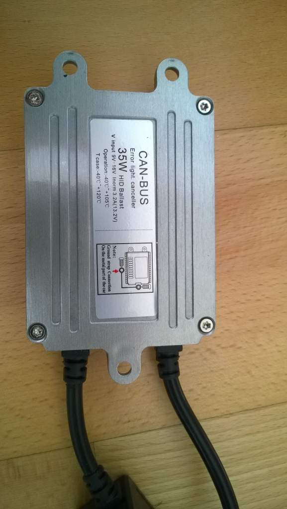

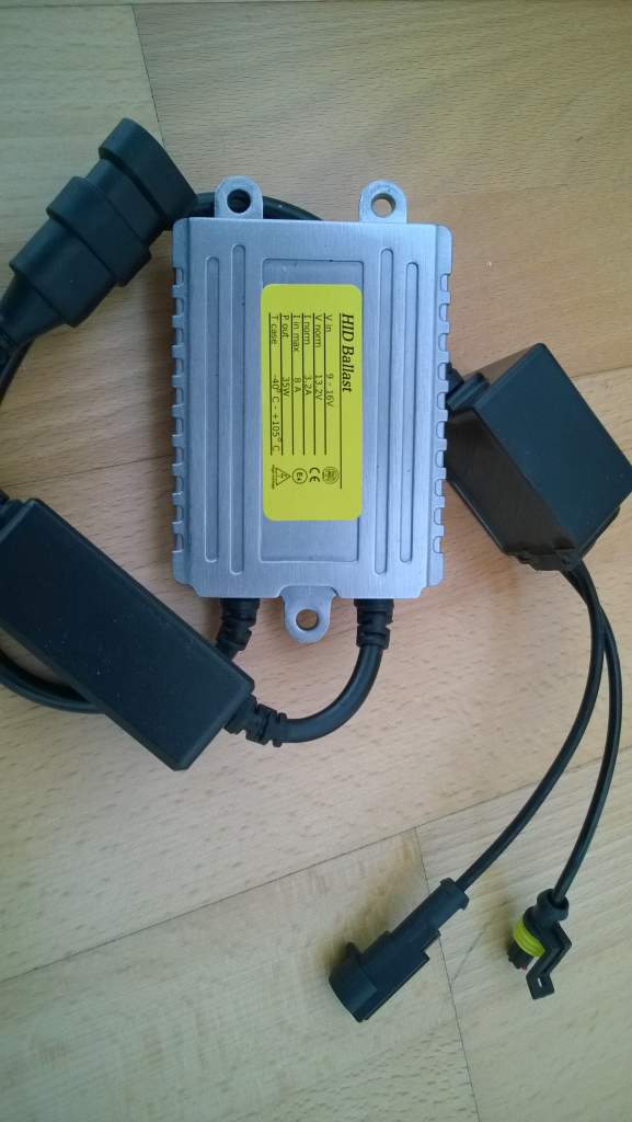

anche se in ritardo ecco le foto del kit emc v2.0 che mi ha mandato in sostituzione del kit emc v1.0
come vedete è diverso da quello di legione6
quindi.... quanti kit emc ci saranno in giro per il mondo? quale quello vero? quel'è l'etichetta più veritiera?
mahh.. compra e quel che gli arriva dalla cina rivende...

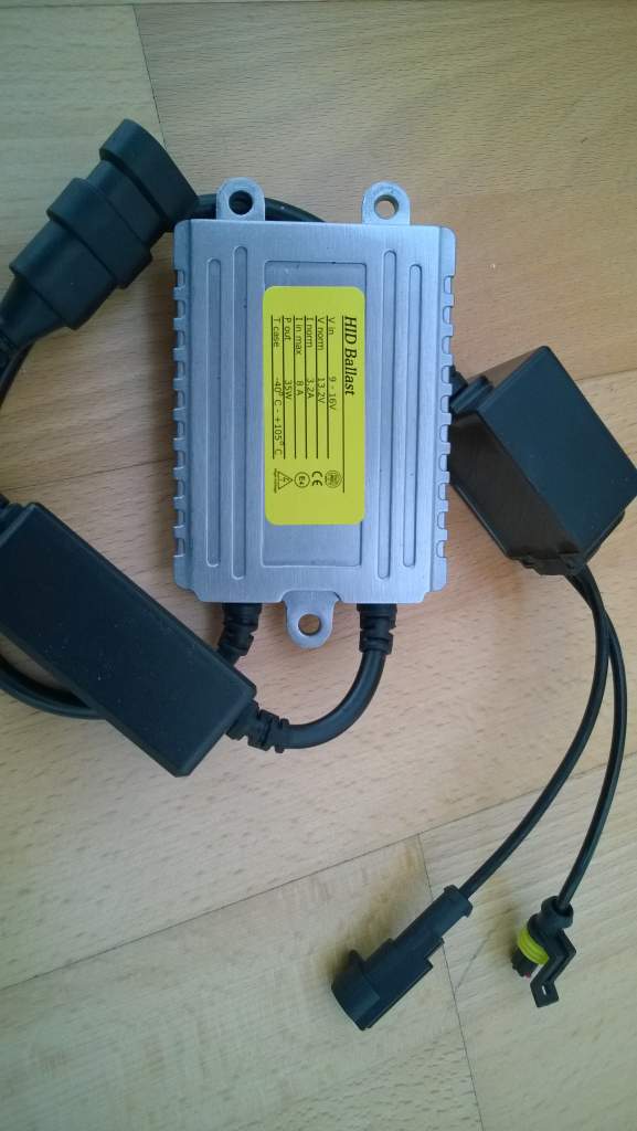

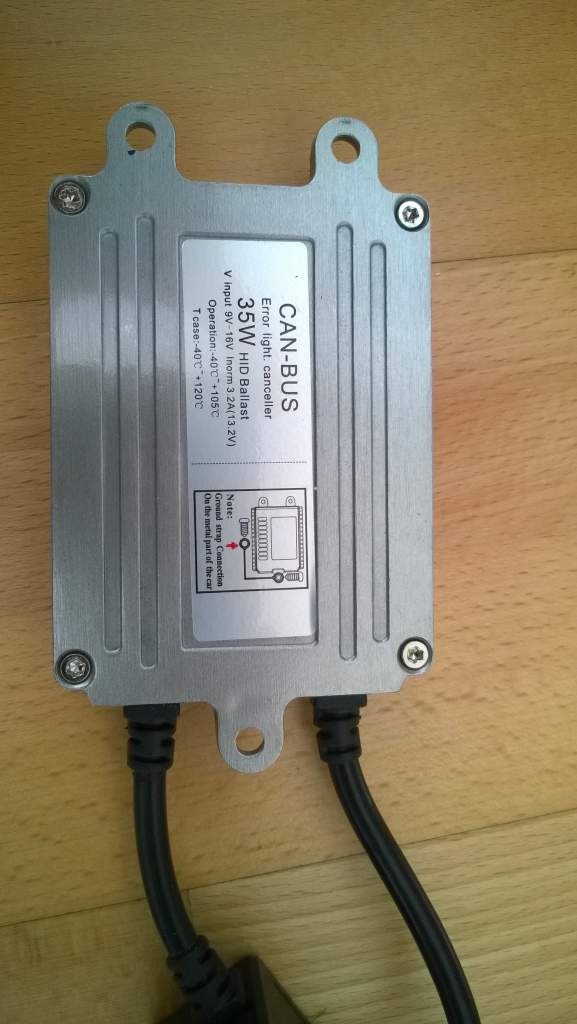

Visualizza allegato 107708Visualizza allegato 107709
Hai capito come funziona il mercato d'importazione...
