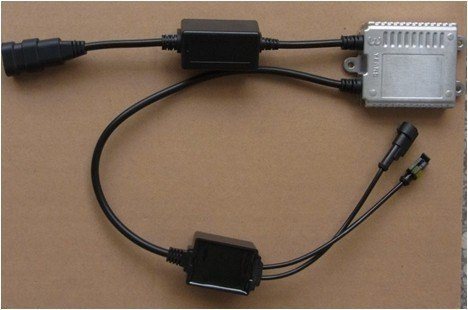

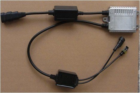

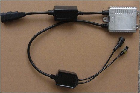

3 YEARS 2A88,Hylux Technlolgy Corporation Ltd.
Mi gioco le p...e che son queste . sono aggionate 2014 con un filtro nuovo
Mi è venuto un dubbio ma non sarà che anche XL usa le ballast di hyluxtek...
Visualizza allegato 115053Visualizza allegato 115054
Ma ha detto che non hanno filtri e scatole strane sui cavi, ma fili diretti...
Per quello volevo capire che direzione ha preso XV, escludendo appunto le 2a88

Ciao! Allora le foto purtroppo non le ho fatte, ahimè! Ma vedendo le vostre foto posso dire che il kit mi sembrava diverso!
Allora, le centraline erano diverse, almeno apparentemente: erano più sottili, più lunghe e con un led lampeggiante che, a detta della centralinista di Xenovision, oltre a rappresentare la tensione, rappresentano anche la schermatura. (Infatti il led c'è scritto che sia un aggiornamento di dicembre 2014). Poi, c'era quello spinotto nero piccolo stile alimentatore (perdonate l'ignoranza) e da questi direttamente le lampade xenon focus pro Corea da 5300K.
