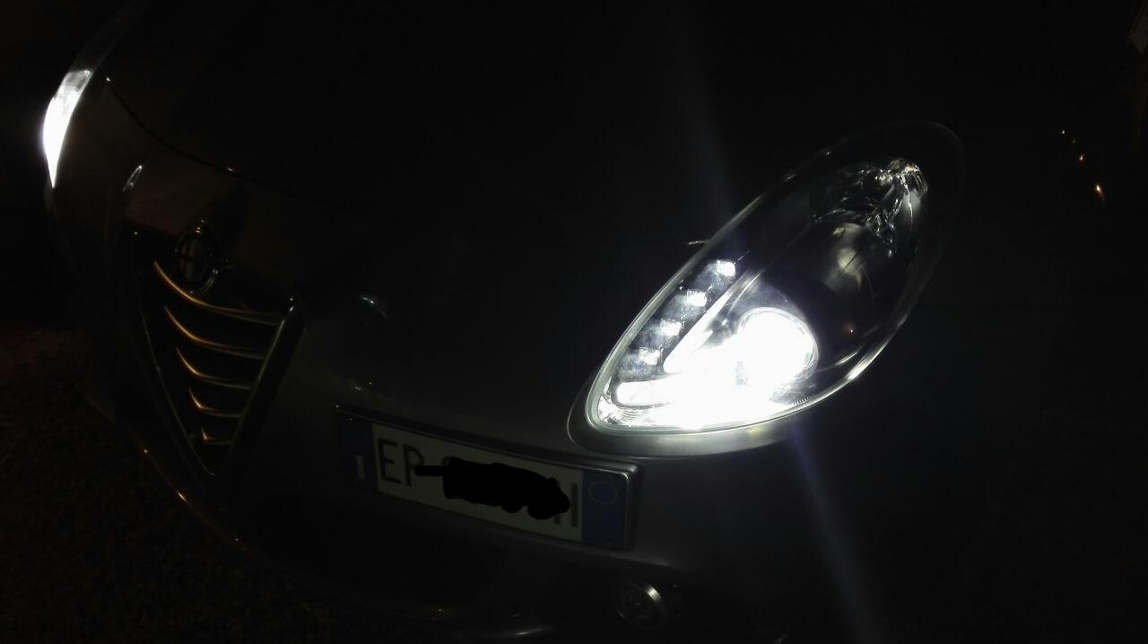

Montaggio effettuato e per ora nessuno switch, accensione sia a motore spento che acceso. Colore perfetto: uguale ai led. Per ora, super grattata, tutto ok....vediamo se dura. Nello specifico ha messo anche il cablaggio per una maggiore protezione dell'impianto elettrico.
Visualizza allegato 115166
ma senza cablaggio non hai provato...? perchè quella è la cosa più interessante di questa "novità"...
anche a me (altre centraline di altro kit) non danno lo switch a motore spento...
ma dopo un pò di tempo una centralina comincia ad essere a corto di alimentazione nonostante il cablaggio... basta avviare il motore e tutto torna alla normalità...

Non avevo tempo, e anche lui aveva diverse auto da lavorare, per fare tutte le prove del caso.
Non ho constatato coni d'ombra significativi...cmq sono elementi after market che di aggiungono ad un impianto elettrico del c.zzo - me lo ha confermato anche lui - quindi piccoli problemi saltuari sono da mettere in preventivo...
