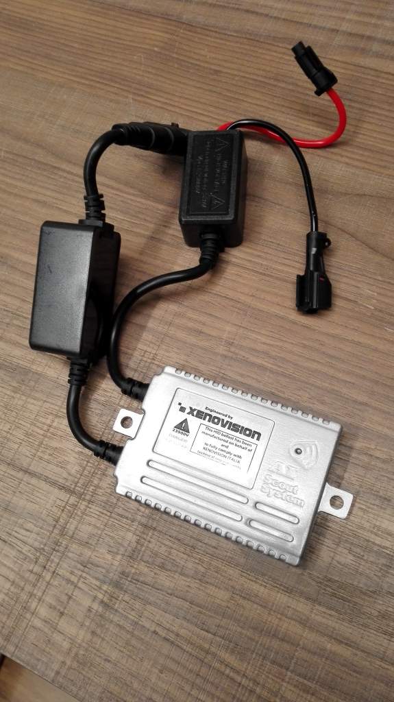

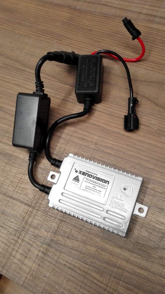

Queste sono le nuove centraline della xenovision
Re: Giulietta - Luci Xenon Aftermarket [info post #3499 pag 350 #3618 pag.362]
Esatto sono queste ragazzi miei. Notate differenze?
Le hai montate? Noti coni d'ombra?
Differenze con le precedenti ci sono: più slim e con in più le 'scatolette nere'.
