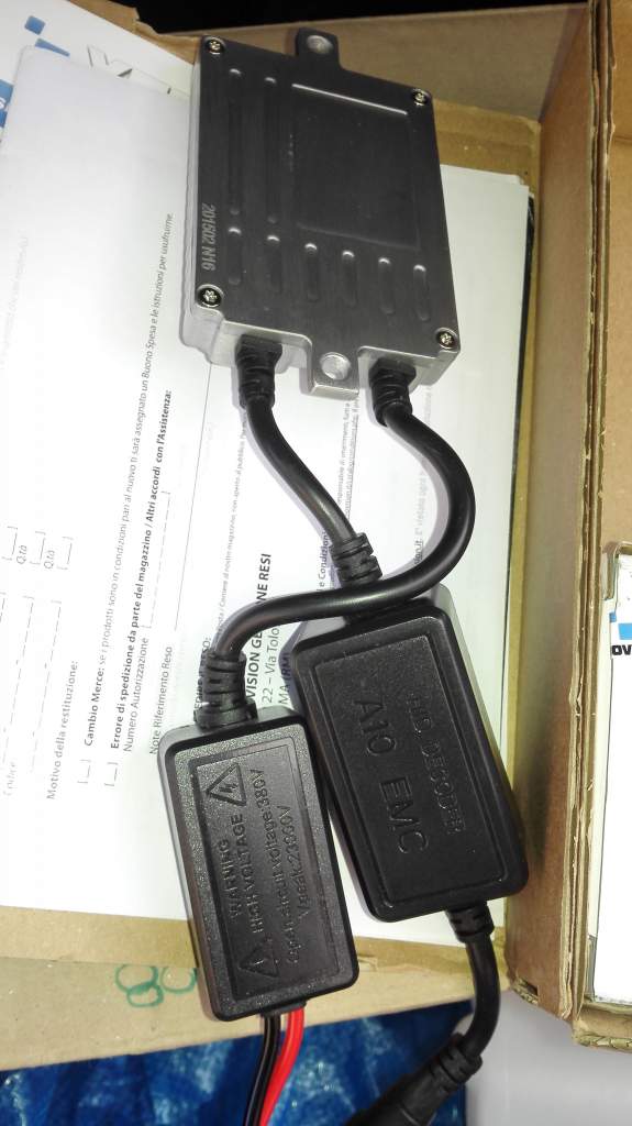

Visualizza allegato 115107
Queste sono le nuove centraline della xenovision
Come ti ha detto anche AndreaVTR, se puoi, fai un bel pò di foto dettagliate alle centraline...

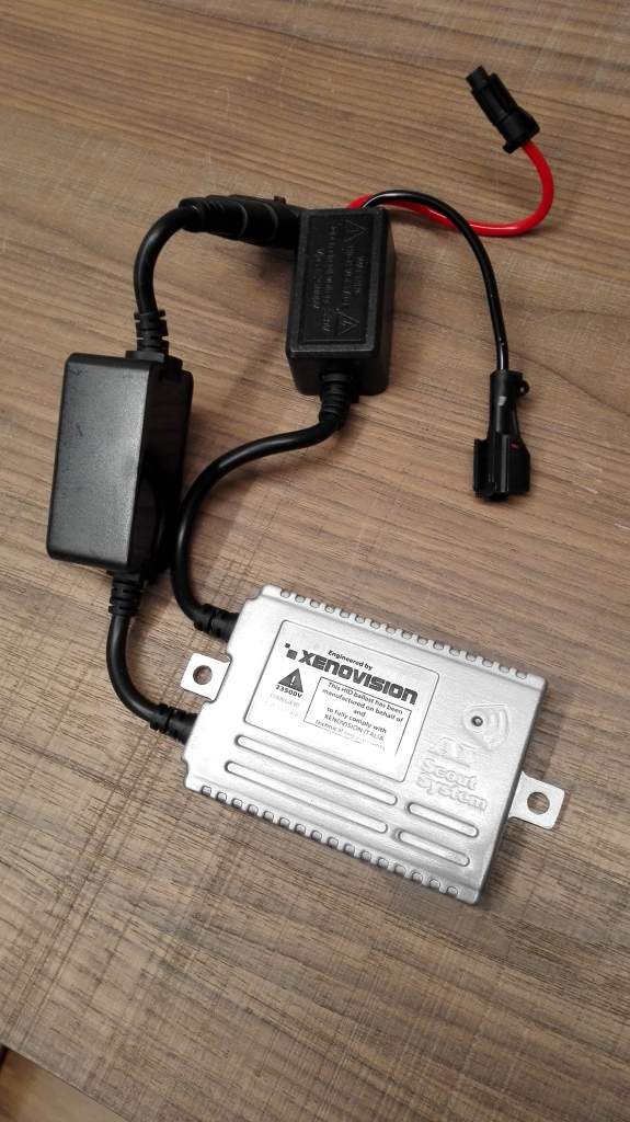

Su queste centraline che hanno questi attacchi che ha postato Andrea posso montare, nell'eventualita, lampade H7 di xenonlamp con doppio attacco?

Foto del retro fatta al volo

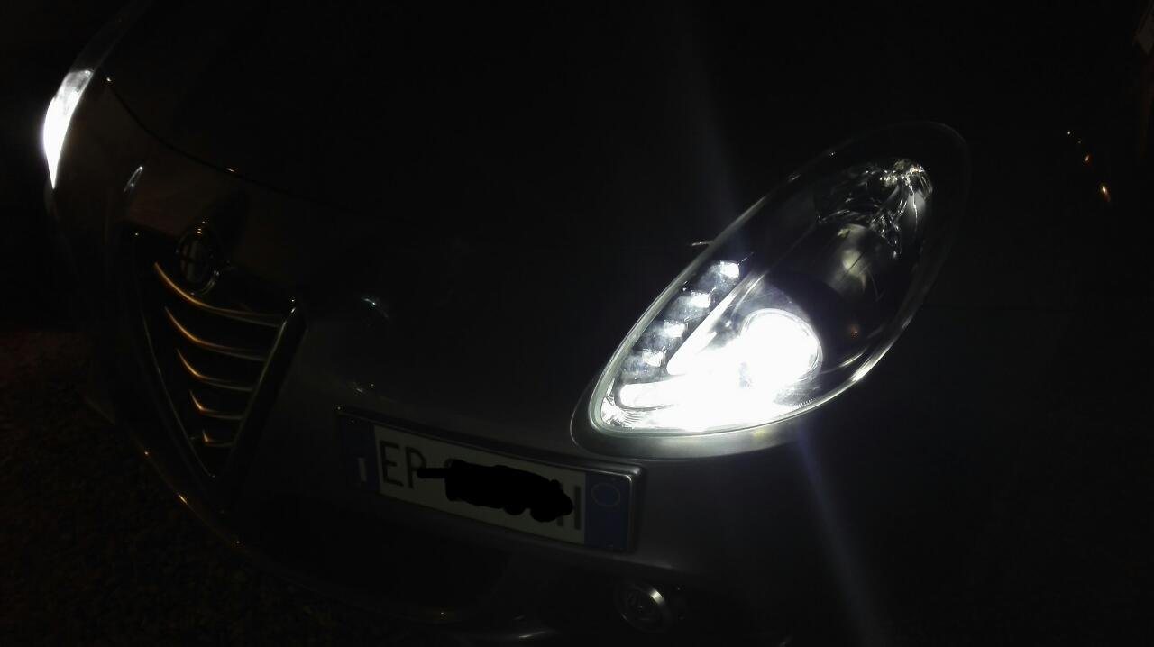

Montaggio effettuato e per ora nessuno switch, accensione sia a motore spento che acceso. Colore perfetto: uguale ai led. Per ora, super grattata, tutto ok....vediamo se dura. Nello specifico ha messo anche il cablaggio per una maggiore protezione dell'impianto elettrico.

Hai notato coni d'ombra?
