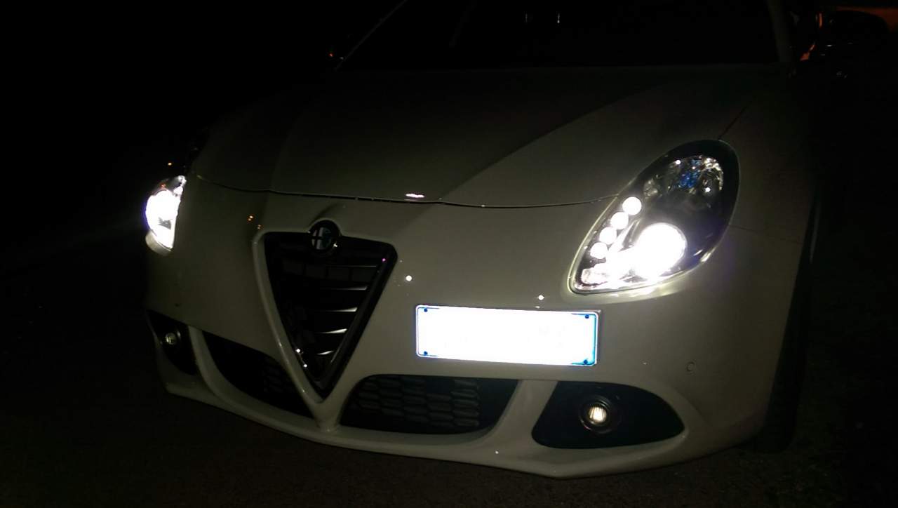

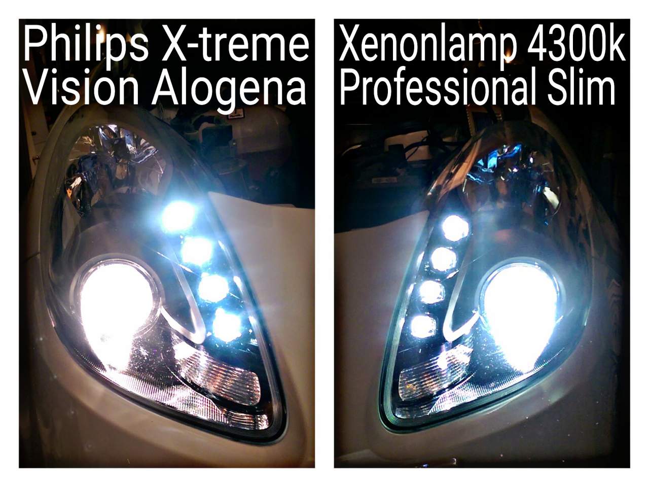

Ecco finalmente gli XenonLamp 4300k montati, vi allego un paio di foto:
Trovate anche un confronto con l'alogena Philips X-treme Vision che già di suo è molto più bianca delle standard, ma che purtroppo resta più "gialla" rispetto ai led.
Purtroppo la resa con la fotocamera del cellulare non è realistica perchè spesso tende al celeste, ma è comunque utile per poter fare il confronto con i led ;)
I 4300k sono pressochè identici alle posizioni e si intonano perfettamente senza tendere troppo al celeste, quello che mi aspettavo!
Infine venendo dalle Philips che migliorano nettamente la profondità del campo visivo rispetto alle classiche alogene, trovo queste xeno (filamento in basso) ottime come fascio luminoso, qualche ombra la si ha subito davanti al muso, ma assolutamente nulla di tragico rispetto alle standard, per il resto la profondità ne guadagna e grazie al faro lenticolare non si abbaglia chi viene dal senso opposto, come purtroppo avviene con gli xeno montati in parabola.
Soddisfatto ulteriormente di xenonlamp!
Spero non si presentino problemi elettronici, al momento quello che noto è una leggera riduzione del segnale radio con fari accesi, cosa che in passato avevo notato anche con altri kit, ma parliamo di poco, su strada non lo si nota, avverto una riduzione di ricezione accendo i fari nel garage al -2.

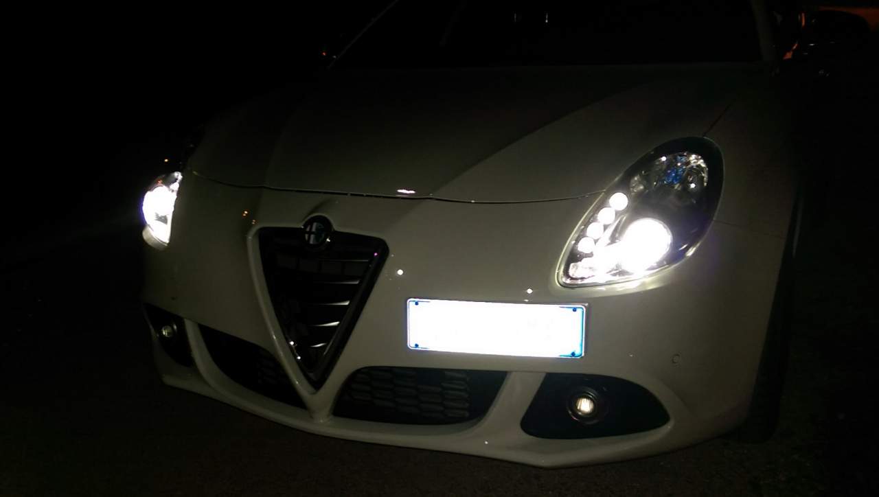

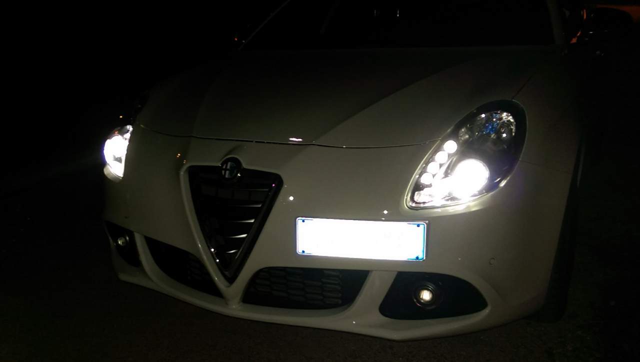

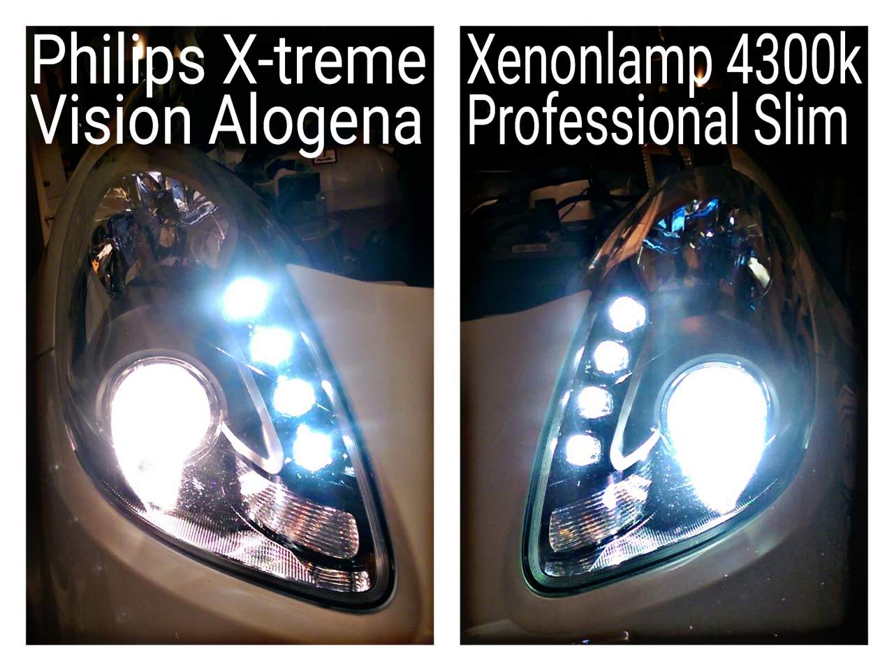

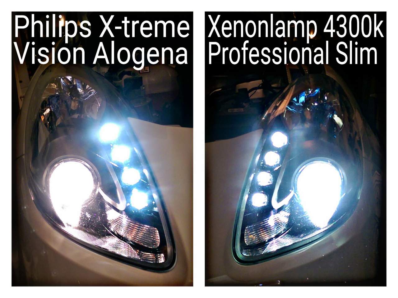

Visualizza allegato 119992Visualizza allegato 119991
Purtroppo la resa con la fotocamera d...
La resa è impeccabile, puoi mostrare anche le foto di come si presenta il lavoro all'interno del cofano? ( posizione cavi, centraline e faro anabbagliante retro).
