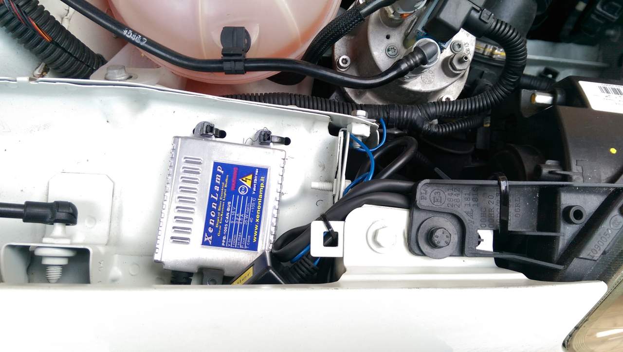

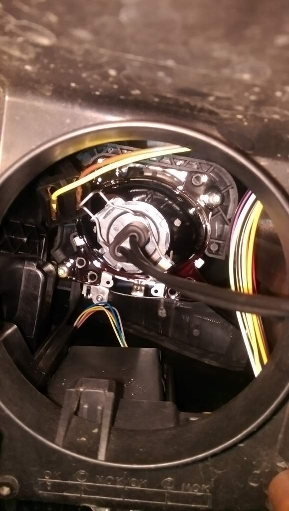

- elettrodi montati verso il basso, le mie lampade hanno stessa colorazione, verifica bene, magari c'è stato un errore. Senti il rivenditore e mandale indietro magari ;) verifica siano montate per bene con il gancetto nella giusta sede, altrimenti avrai disallineamenti ed ombre, così è corretto:

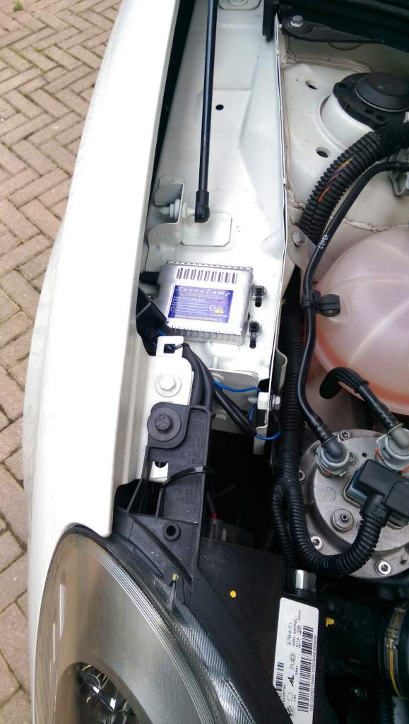

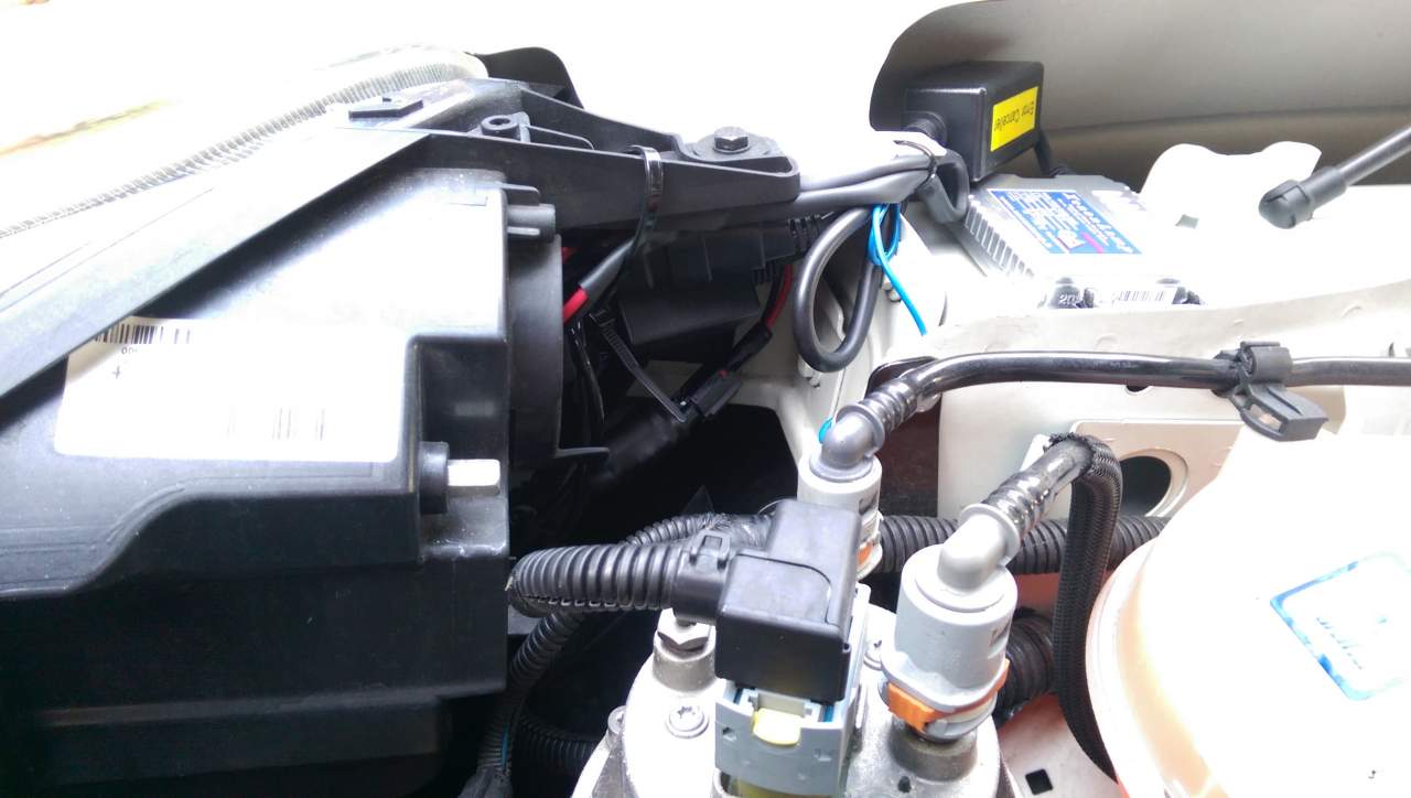

- un po' di immagini sul fissaggio delle ballast:
