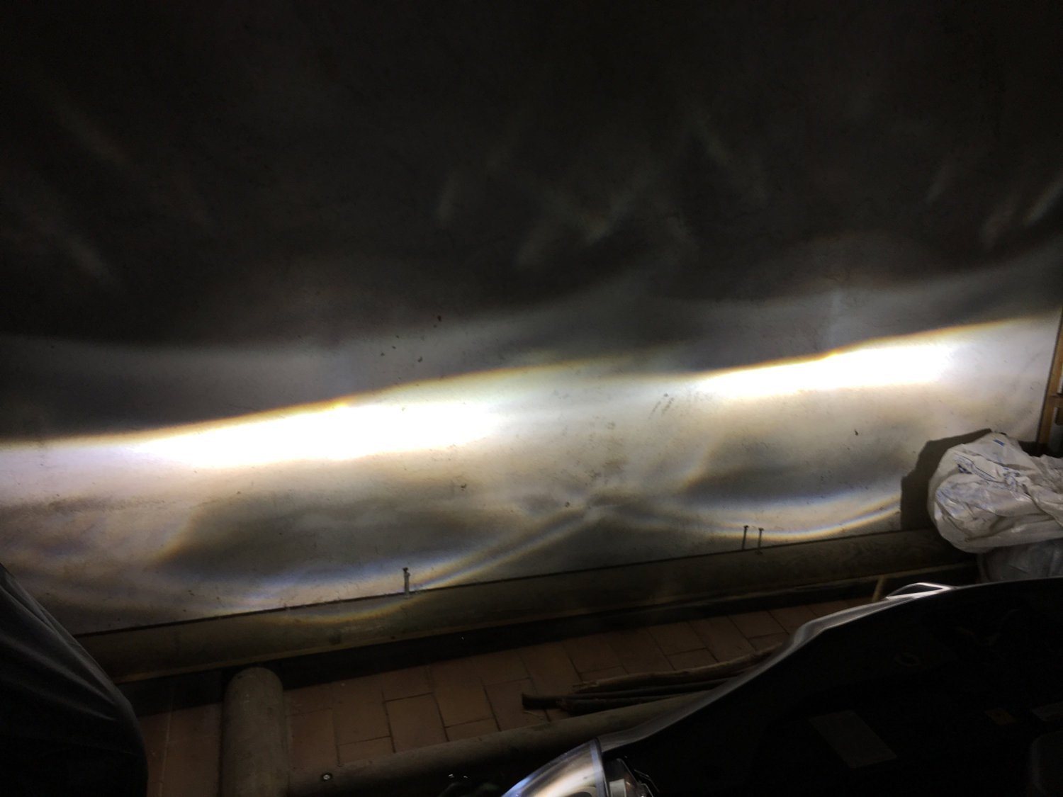

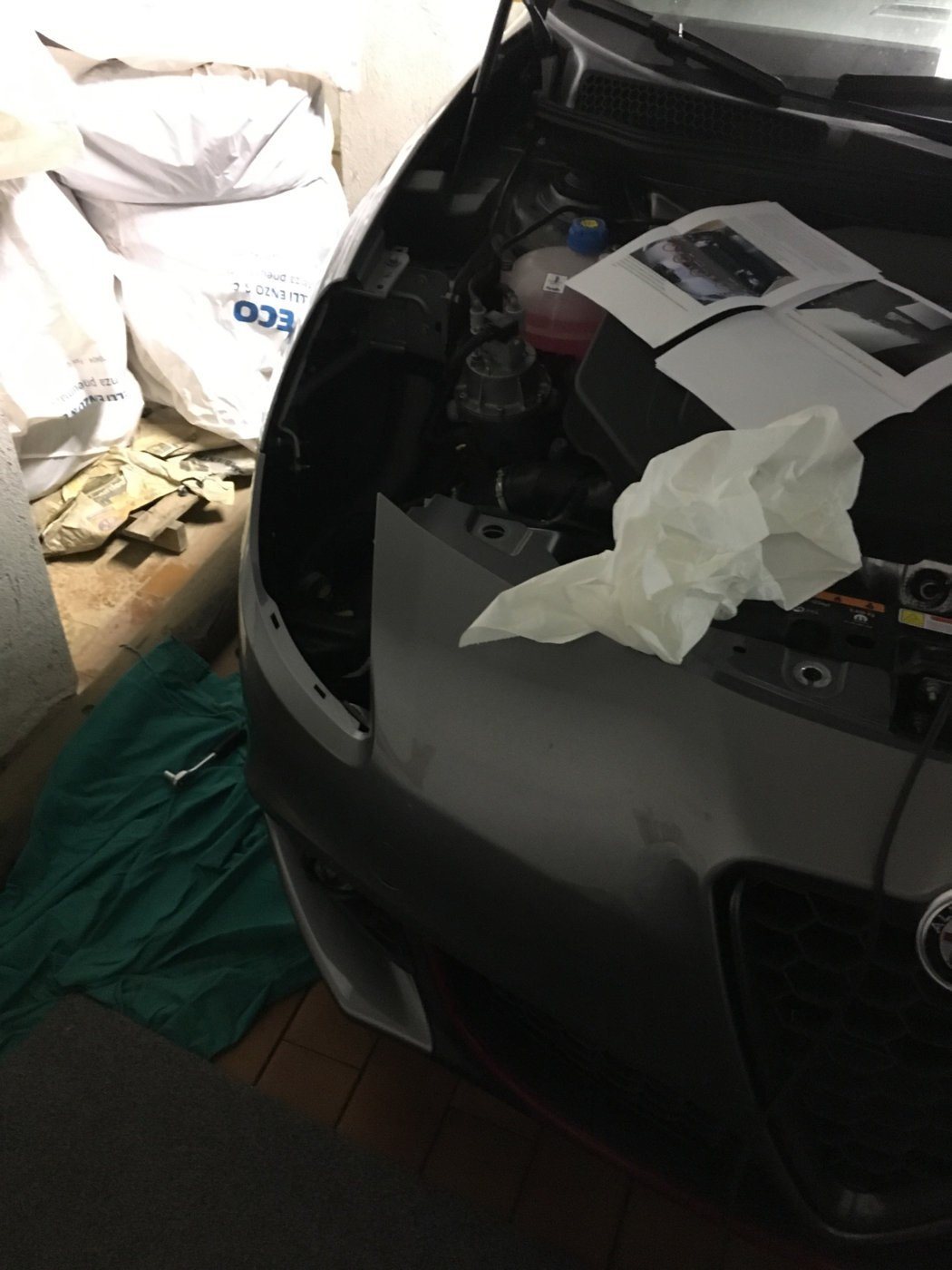

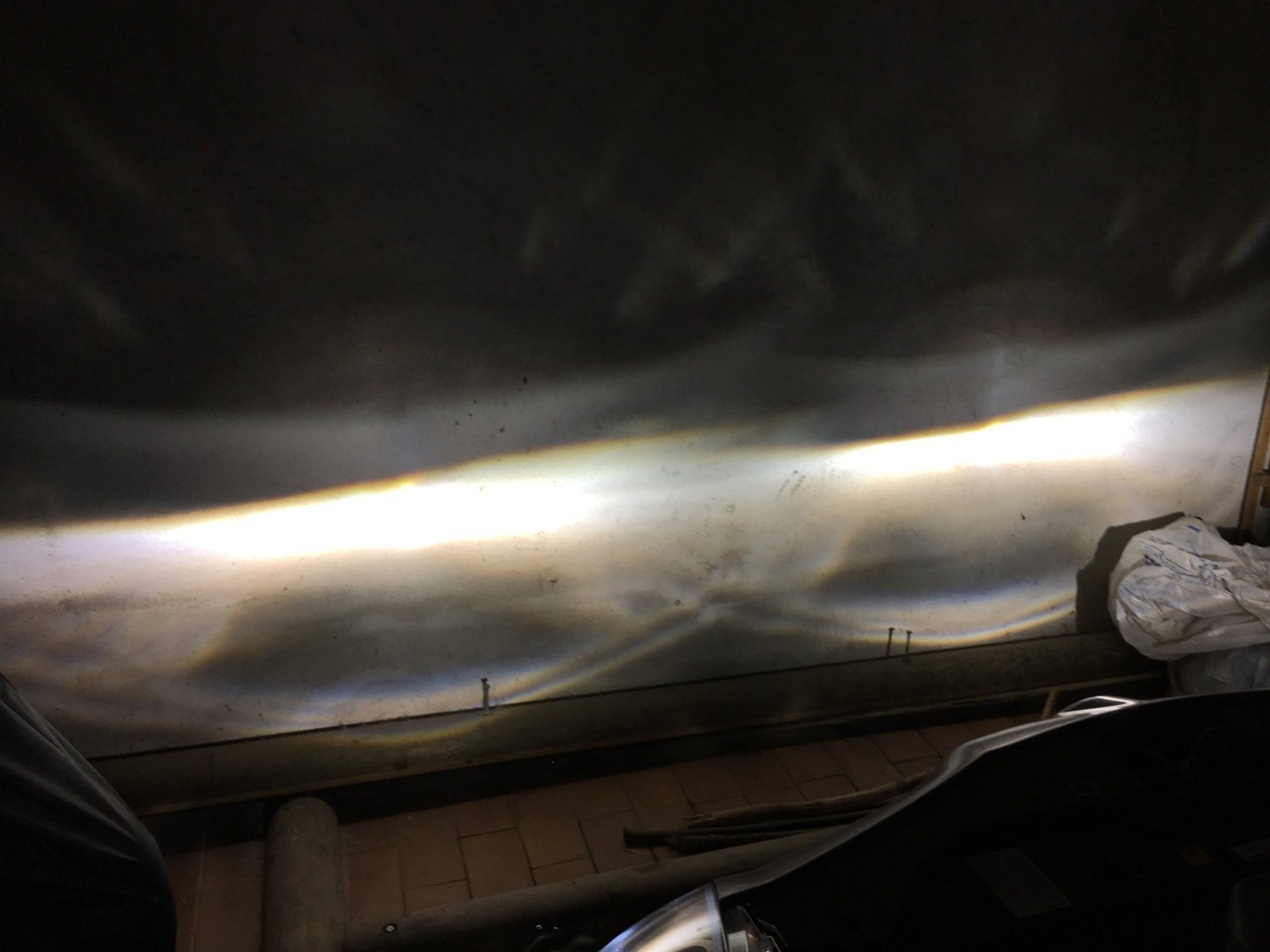

Tornando a noi, tutto montato! Parolacce a non finire ma ci sono riuscito [emoji1]

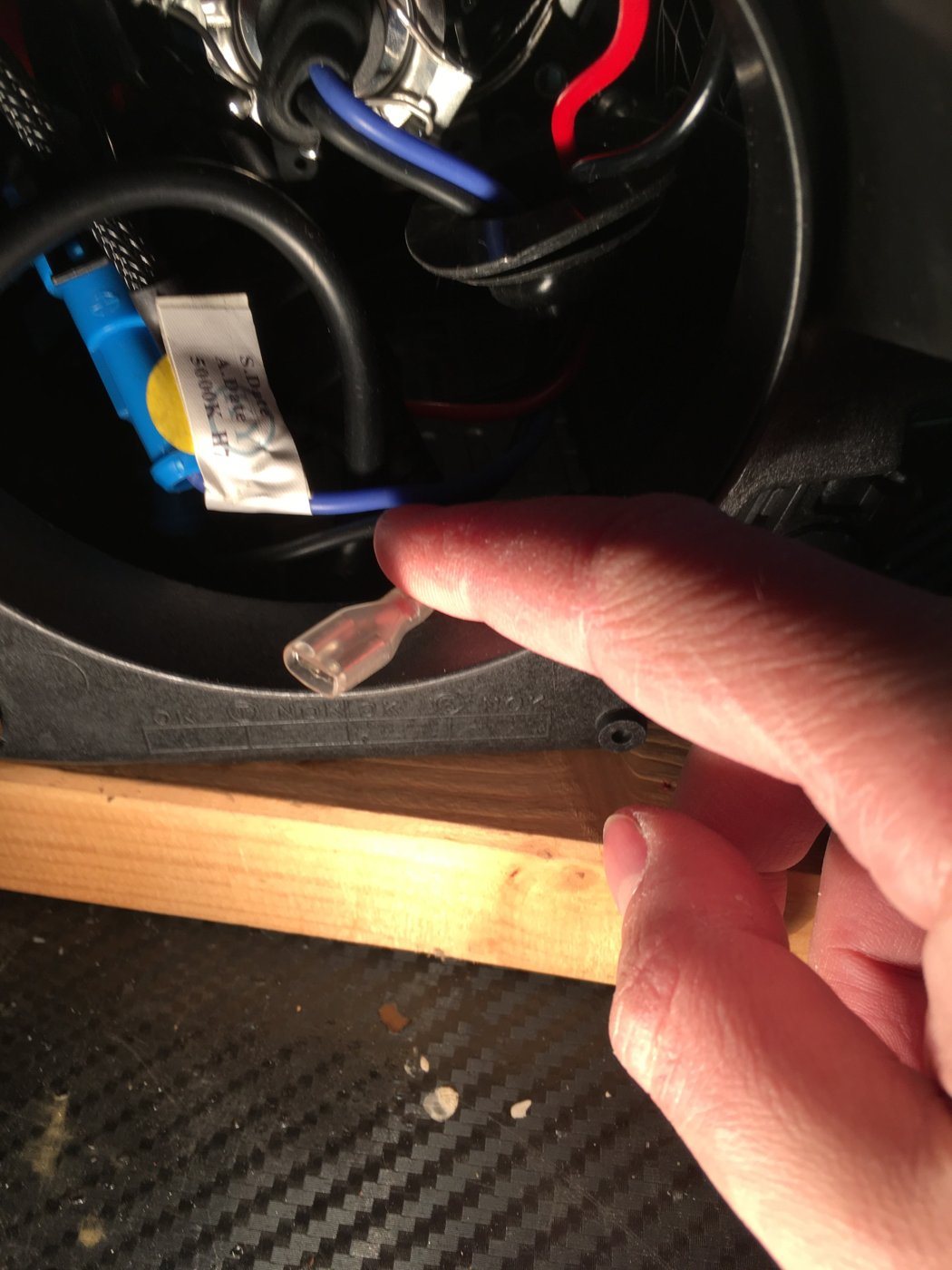

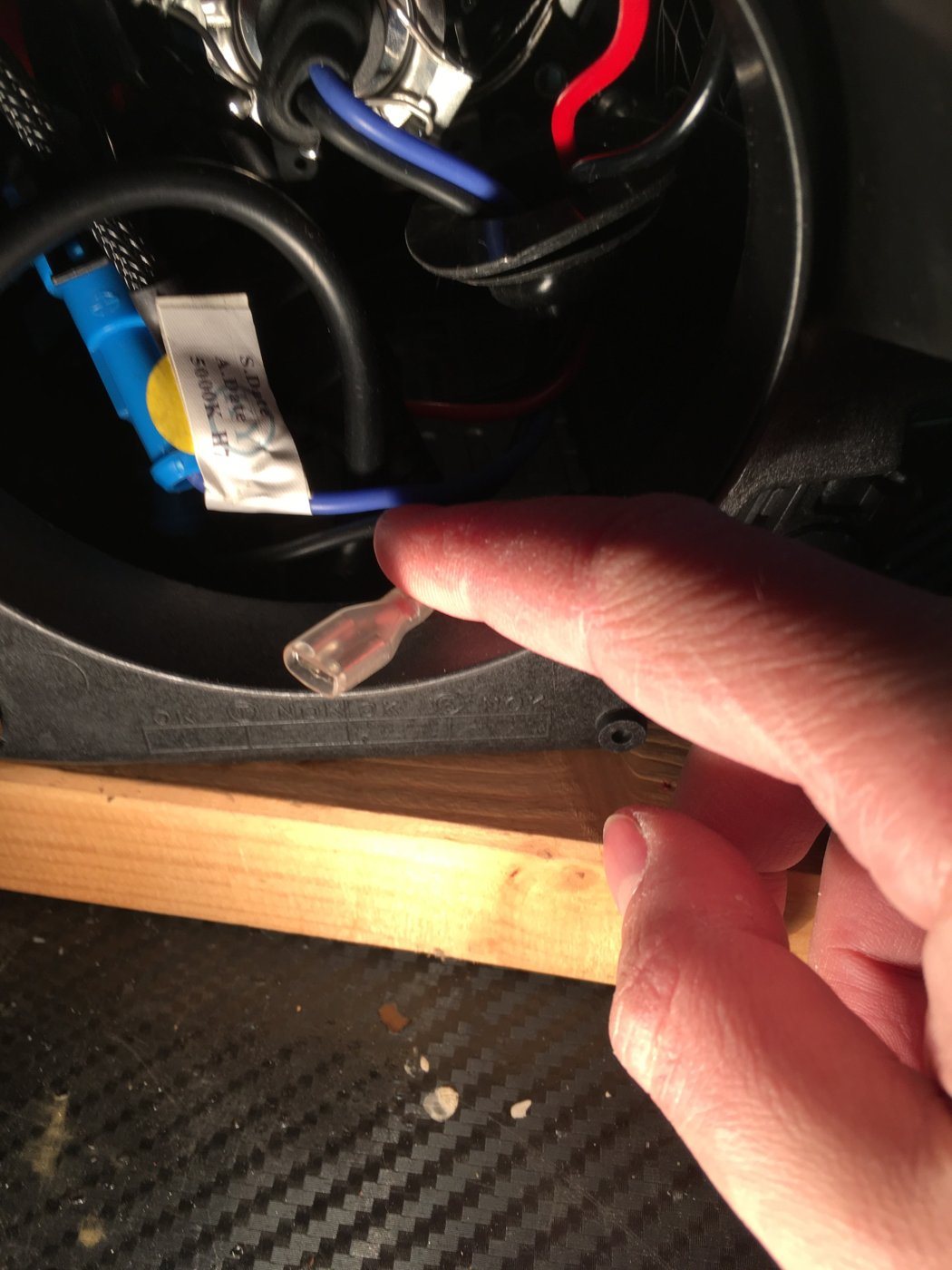

Un peccato è il fatto che pur mettendo centraline e cavi all'interno del faro bisogna comunque forare il coperchio per far passare il cavo che alimenta la centralina dal relè collegato alla batteria

Comunque confermo che si accendono subito praticamente a piena potenza! Dopo 2/3 secondi sono a potenza piena ma si nota veramente poco il cambio di colore tra appena accessi e dopo pochi secondi !
Unico problema se di problema vogliamo parlare , prima aprendo le macchina con il telecomando si accendevano gli anabbaglianti come luci di cortesia rimanendo accese ! Ora si accendono ma dopo 1 secondo si spengono [emoji26]

Peccato che hai dovuto bucare, ma non c'era alternativa visto che non c'erano due innesti da inserire nei collegamenti di serie...
