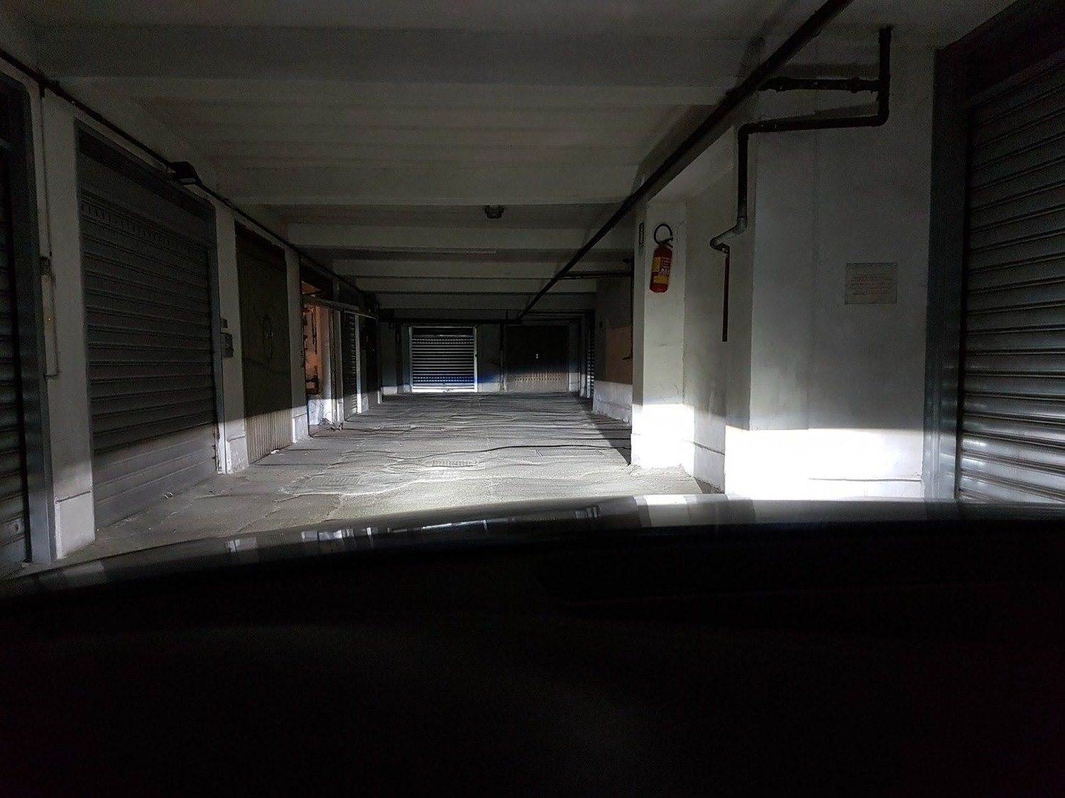

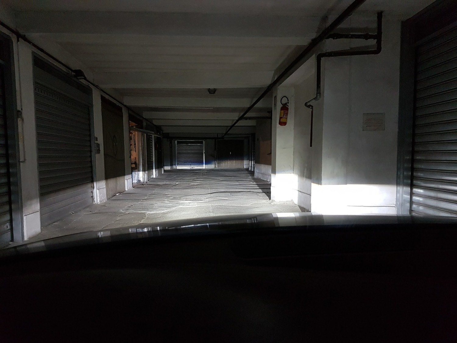

Audi A5 con xeno di serie fatta Led
io ci vedo il doppio ora
Visualizza allegato 139012
Visualizza allegato 139013

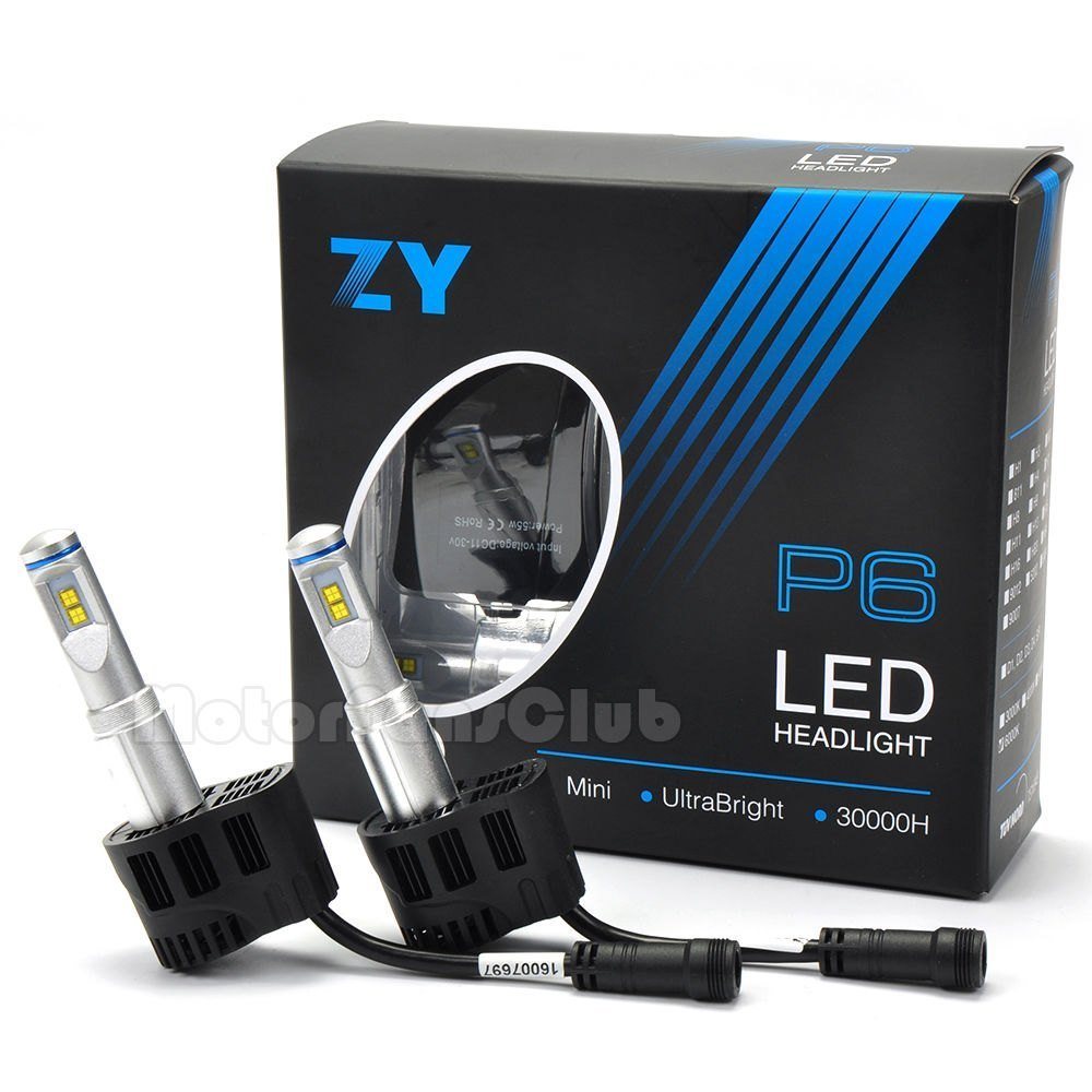

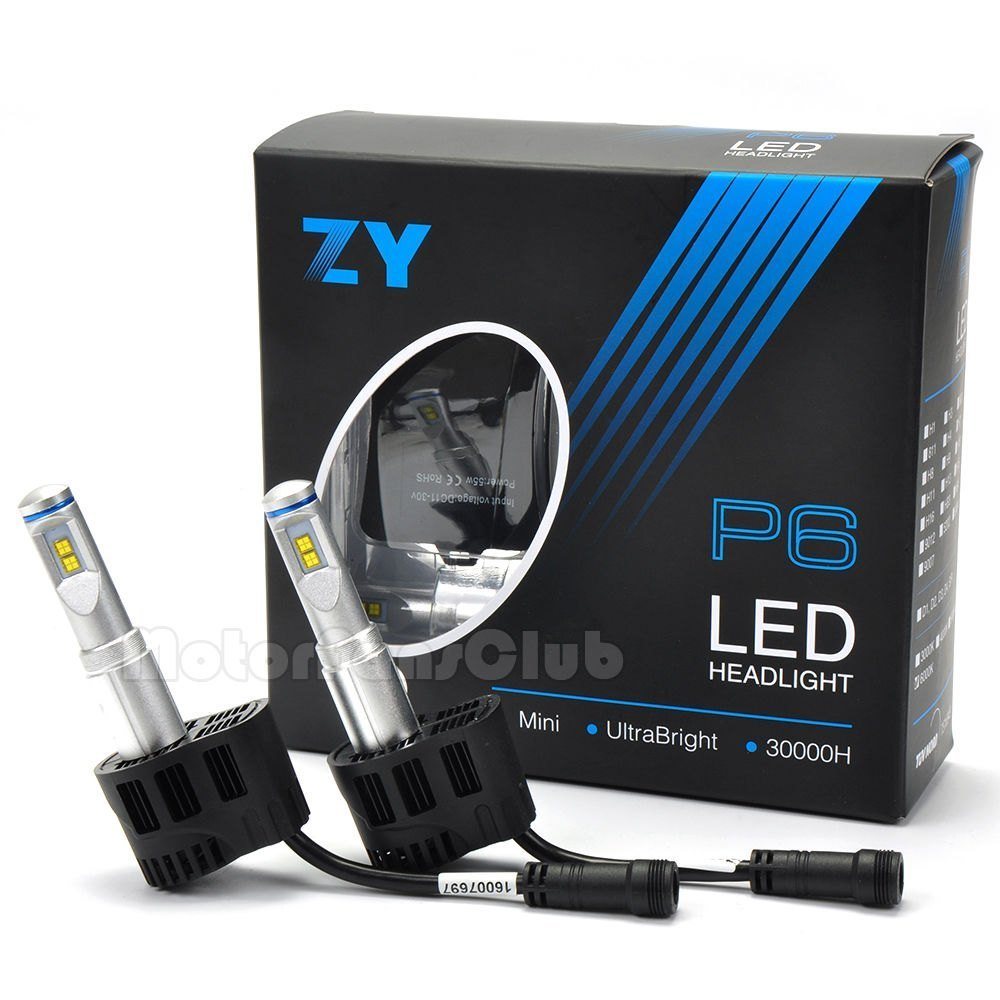

se ci dici che prodotto hai usato, ci fai un piacere... altrimenti ...
Li trovi con tutti gli attacchi esistenti. In italia viaggiano sui 120/130 a kit io li ho presi su aliexpress a 70.
So di gente che sulla giulietta li ha montati quindi si.
Ok non sapevo della cottura interna del lenticolare, ed è vero che questi led sono pubblicizzati con una temperatura operativa di 65°, infatti usano la ventola (che per me è un punto a sfavore) e anche su questo bisognerebbe verificare perché dubito che in uno spazio chiuso di 10cm3 e vicino al motore tutto possa restare a quella temperatura. Ma è probabile che con ventola la temperatura operativa sia minore degli xeno.

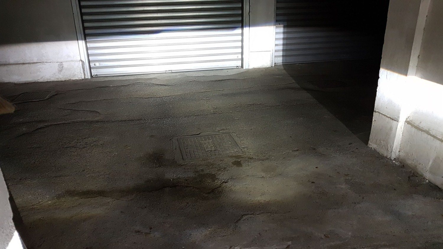

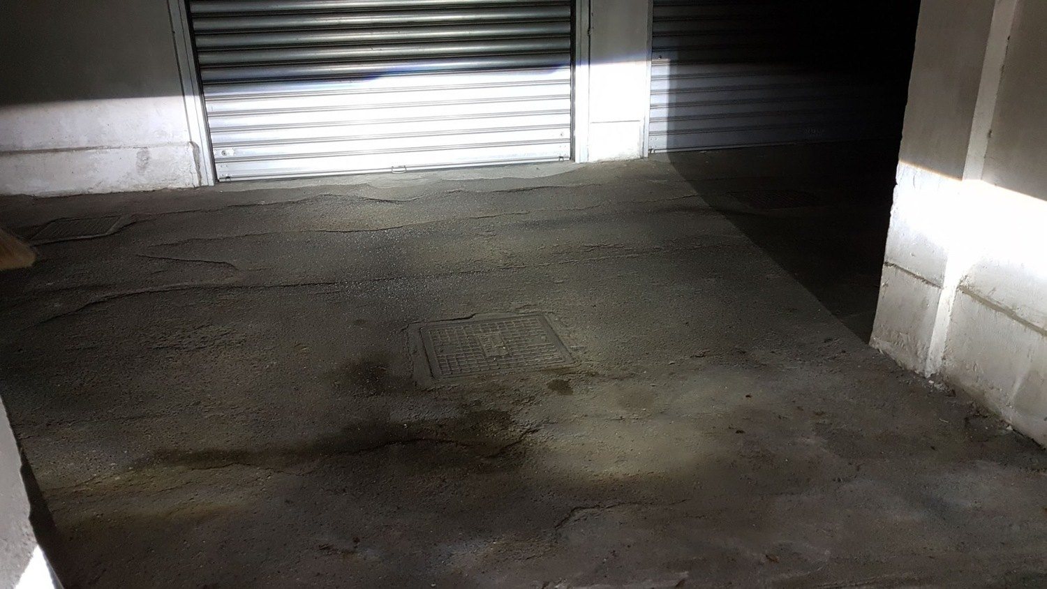

Per quanto riguarda il fascio di luce invece non ci siamo, almeno su giulietta la differenza si vede, il lenticolare della A5 magari rende meglio. Certo parliamo di dettagli non di differenze abissali ma le foto possono essere fuorvianti sia come intensità luminosa sia come "angolo di ripresa", infatti come tu stesso ammetti hai coni d'ombra vicini all'auto (e infatti stanno lì! :D ), in ogni caso l'ombra emessa dal led si riflette per forza di cose anche fuori.
