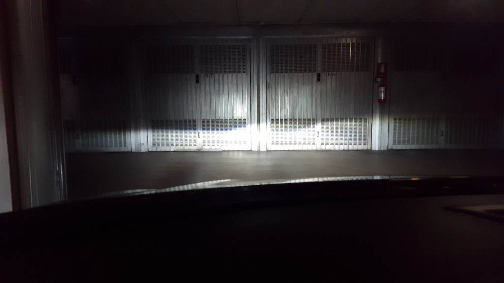

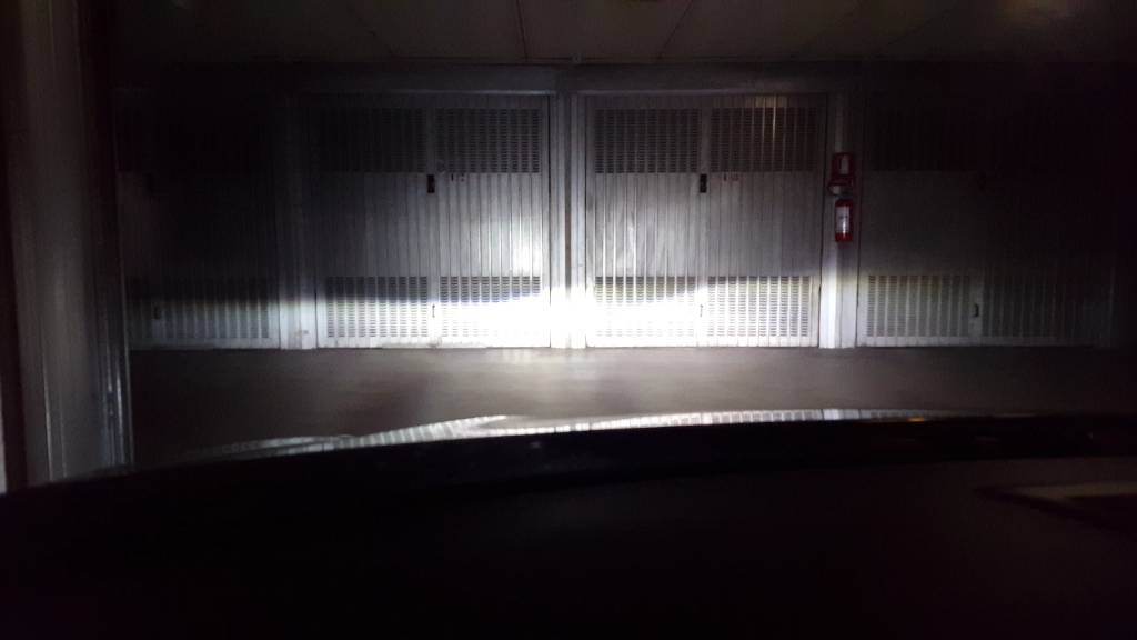

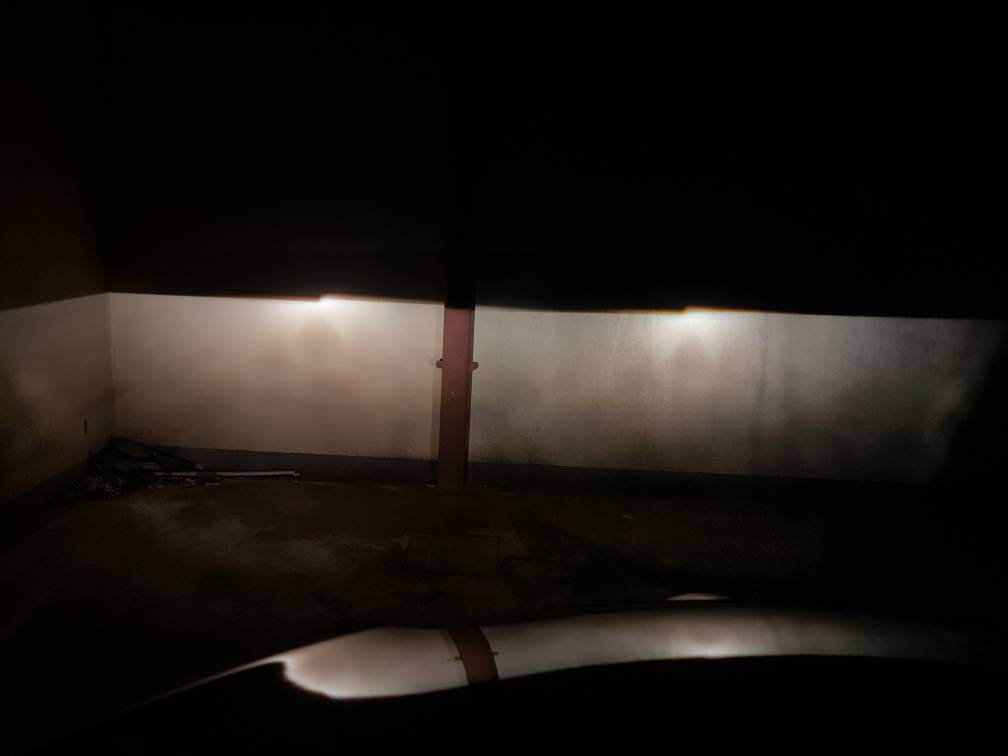

Vi metto 2 foto del video che ho fatto, notate la differenza.... prima e dopo.....

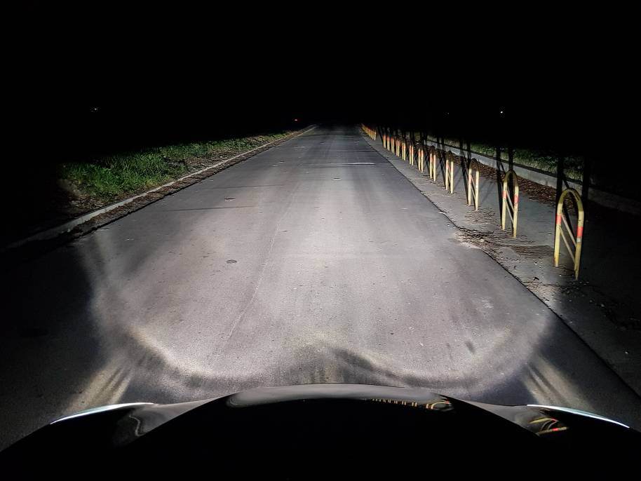

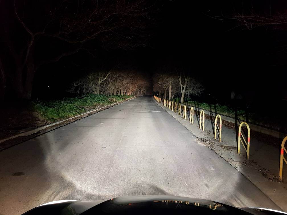

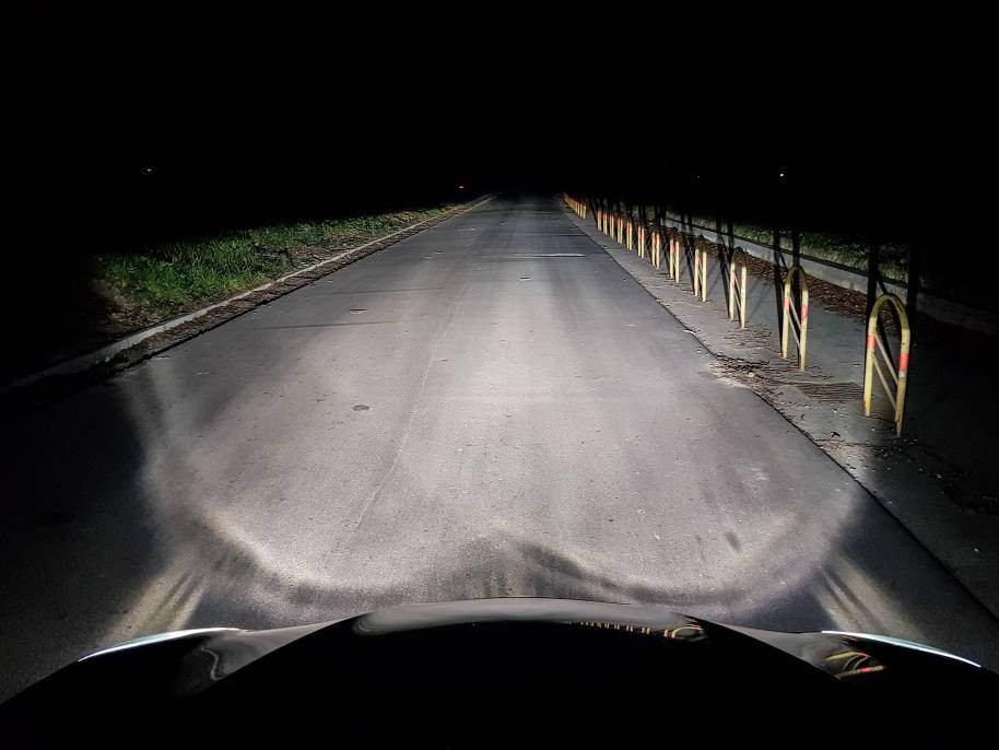

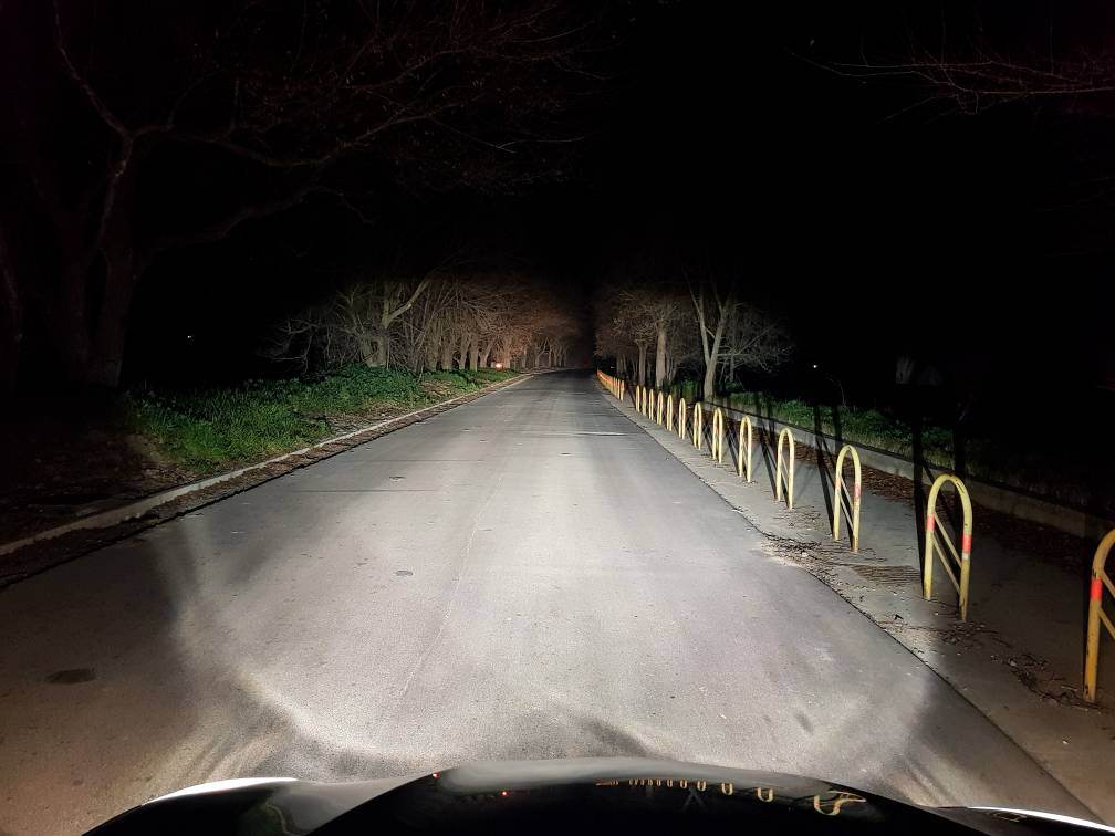

Ecco il risultato raggiunto, io non sono soddisfatto, me le aspettavo molto più ampie e ci sono i coni d'ombra di cui tutti parlate. Meno male che ho comprato i lenticolari appositi: gli aharon bosch e46 replica per non averli.. centraline non compatibili.. un casino dietro l'altro. Mai più!
Ciao hai aperto il faro scollandolo x installarli?
No, perché col calore non si ammorbidisce la colla, è una specie di bi-componente. Ho fatto varie prove su fari rotti presi allo sfascio. Ho fatto dei tagli nel retro del faro per far uscire gli originali e far entrare i nuovi. E ho modificato i supporti del proiettore con un dremel dal foro per sostituire la lampadina, con un aspiratore per non fare segatura di plastica dentro il faro (ma che inevitabilmente ho fatto). Tanto se lo apri lo disintegri comunque e non è detto che riesci a richiuderlo. Spesa e tempo non mi hanno ripagato.
